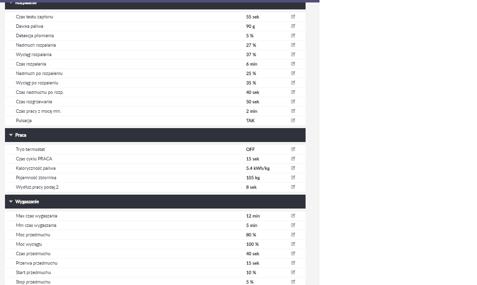

Witaj Cezar :) Nie ustawiał mi palnika . Wszystko na ustawieniach fabrycznych . Czy coś nalezy zmienić ? zamieszczam ustaw. -

Kurcze .. to mnie zaskoczyłeś. U mnie to wyglądało tak że odpaliłem go wyskoczył mi test ,ale żadnej rury nie odpinalem po prostu doczekałem 6 min i to wszystko z automatu mi wyliczyło 11 kg/h albo fabrycznie tak jest . Szkoda że w instrukcji tego nie uwzględnili. Dobrze że to forum funkcjonuje mega skutecznie i dzięki Wam człowiek się nauczy czegoś. Napisz mi czy te dane mają duży wpływ ? Jeżeli jutro rano wylicze i wpisze i wyjdzie inaczej niż 11kg/h jaki to ma wpływ w praktyce ? Piec będzie miał informacje że podajnik będzie mógł więcej mu podać na logikę przez czas 1h? I wtedy będzie inne dawkowanie ? Btw wychodzi na to że w tej chwili ma ograniczenia ,tak ? 11 kg h -

Ok zmieniłem z 10s na 20s. Być może nastawy fabryczne były zbyt małe . Aczkolwiek piec tak jak pisałem wyżej użytkuje 5 dni . Czy jest możliwe że w tak ,krótkim czasie wymagane są takie inspekcję jak opisujesz wyżej czyli spuszczenie pyłu z podajnika ? bodajże u mnie jest ta klapka z boku. Muszę zobaczyć o co chodzi z tym pyłem. Czy są jeszcze jakieś wskazania ,które mógłbym wprowadzić aby płynność kotła była sprawniejsza? Dziękuje za odp.
