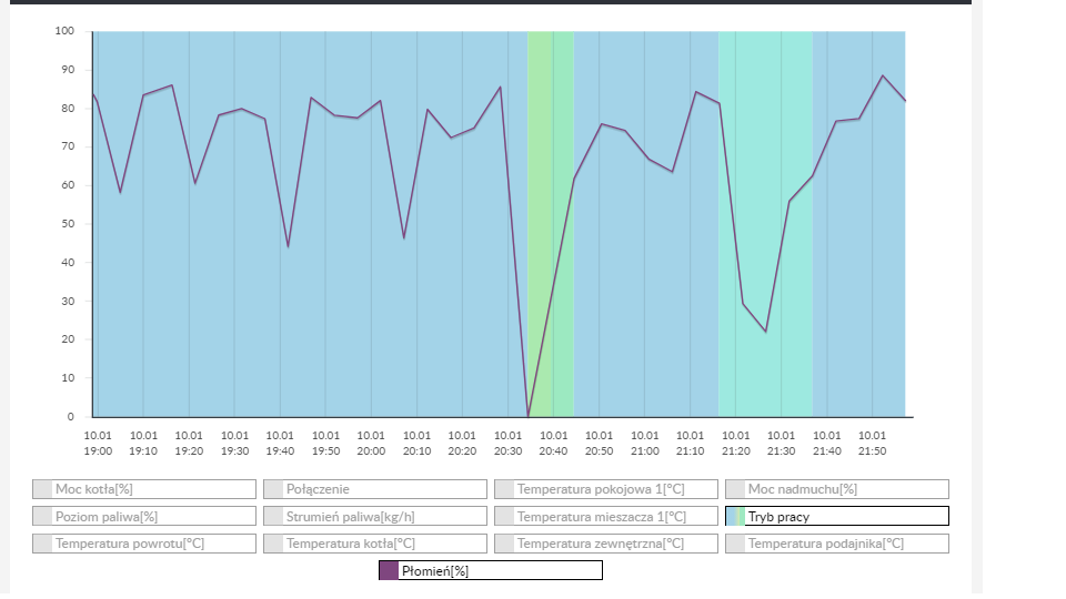

Witam ,Panowie . Zaobserwowałem że od czasu do czasu mój Kocioł przechodzi w tryb wygaszania/czyszczenia / postoju ( mimo ze jest nadzór ( wchodzi na postój)) bez żadne przyczyny . Czy możecie mi to w jakiś sposób wyjaśnić gdzie tkwi problem ? załączam wykres z momentu przejscia na tryb wygaszanie bez powodu ( przynajmniej ja tak twierdze ? ) Temp zadana 65 ( tryb Fuzzy ) czyli 5 stopni w momencie przejscia w tryb wygasznia/czyszczenia/postoju ) nie była przekroczona o pięć była dokładnie 64,5 -

Jeszcze taka ciekawostka : W trybie nadzór FL mimo zmiany na 30 min z automatu przechodzi na tryb wygaszania po 5 min czy jest to również zadany maksymalny czas dla trybu FL ? -

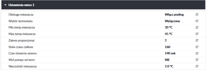

Zmieniając temat ( korzystając z okazji ) Mam wrażenie (nie wiem jak jest u Was? ) że zawór ma zbyt dużą tolerancje . Zadaje mu 28 na mieszalniku bardzo długo trzyma 26,4 .... 26,2 ..... 26,0 - i w końcu otwiera się dobija do 29,0 zamyka ... aczkolwiek nie może wysterować żeby ta tolerancja była zbliżonej 28 tą którą chce. Czy też tak macie ? czy może nastawy mieszacza są do korekty ? Dziękuje za pomoc. -
