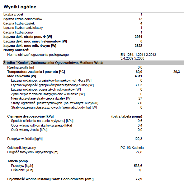

Witaj Grundfos Wysłałem pytanie do projektanta dotyczące podanej temperatury 60 stopni ,ponieważ nie dało mi to spokoju. Poniżej odpowiedź od niego. Pozdrawiam plasticfun -
Pomoc w zrozumieniu OZC i projektu OP
plasticfun odpowiedział(a) na plasticfun temat w Instalacje CO i CWU
Tak też zrobiłem sambor Myślałem że tu na forum szybciej uzyskam odpowiedź wczoraj.Mając na myśli,że ktoś z kolegów miał już do czynienia z takim opracowaniem. Grundfos dziękuję za naprowadzenie co masz na myśli? -

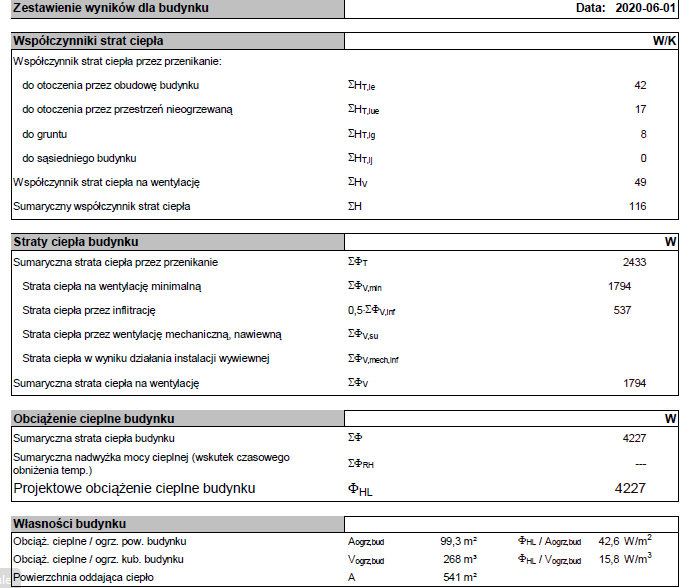

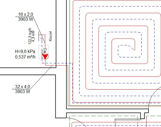

Witam kolegów Pisałem wcześniej że mam zamiar zlecić wykonanie OZC i projekt OP dla mojego nowo budowanego domku. Tak więc zrobiłem. Mam prośbę,pytanie czy ktoś może pomóc to zrozumieć? Chodzi mi o moc kotła. Czy dobrze rozumiem że moc nominalna kotła to 4,3 KW która widnieje na projekcie OP a w tabeli stoi 4311W ? To tylko obliczenia dla OP. Nie było wzięte pod uwagę C.W.U (ile do tego wyniku trzeba jeszcze dołożyć na zasobnik 160 L)? Drugie pytanie to czy moje zapotrzebowanie na ciepło to 4227 W to będzie 4,2 KW? Pozdrawiam plasticfun
