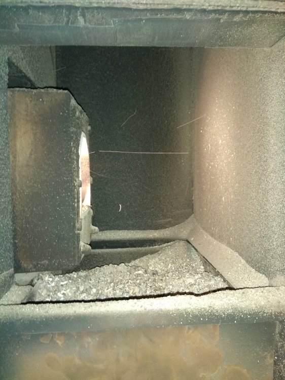

  1. Przeglądałem jeszcze raz ostatnie zdjęcia kotła i nie zauważyłem żeby była sadza, w piecu masz szaro i spiek wychodzący z palnika. W większości przypadków spieki powstają gdy jest za dużo powietrza, w niektórych przypadkach wina eko. Jedna rada, wprowadzasz zmiany w sterowniku w ustawieniach - trzeba odczekać trochę niech kocioł je " przetrawi " . Jest weekend , przeanalizuj co koledzy podpowiadali. Spróbuj na próbę jeszcze inny eko. Może masz kolegę co pali innym eko i mu nie kopci.

  4. Dynamikę modulacji na 1 ale górną modulacje obniżył bym do 60 procent. No i powrót zimny za duża delta, ostatnie zdjęcie z palnika wychodzi ci język - spieki, czy jak otwierasz piec a palnik chodzi to do kotłowni leci ci dym ?

  10. Wg mnie trochę krótki czas podawania, zrób 8 - 10 , trochę duża delta jak zauważył kolega pospisz też może troche mieszać. Powietrza ma wystarczająco, spieki mu się robią, ma zdjęciu widać język wychodzący z palnika.

  12. Spieki mu się trochę robią, jakim eko palisz ??

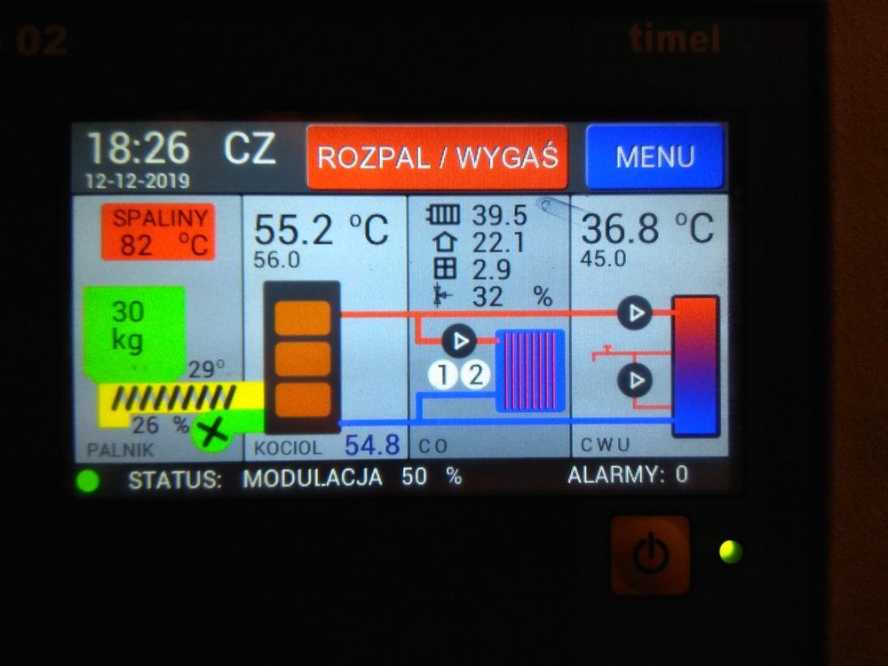

  20. Wywialus nie łączył bym średniej modulacji z temperatura zewnętrzna, masz już korektę pogodowa która możesz wprowadzić na zawór 4d lub temp kotła. Ja jestem przy średniej modulacji. Też sprawdzam to u siebie *ręcznie* i wg mnie fajnie się to sprawuje. Palnik pracuje równo. Wykres z ostatnich 12 godzin.

  22. Sterownik na wykresie podaje fajnie średnia modulacje z 12 godz. Opcja średniej modulacji z 12 - 6 godz z korektą ustawiana przez użytkownika zakres 6% jako minimalna .
  23. Maniek130, jaką masz średnia modulacje na na kotle. Od niej odejmij 2 - 4 procent i ustaw ją jako minimalna a maksymalna ustaw na powiedzmy 60. Ja tak robię np średnia z 12 godzin mam 30% to ustawiam sobie modulacje 28 do 60. Wg mnie palnik sobie równo pyka. Moim zdaniem mała rozbieżność mocy a przez to można lepiej dopasować parametry. Wydłuż czas jaszcze przekroczenia zadanej temperatury, żeby kocioł ci się nie odstawił jeżeli jedziesz w automacie.
