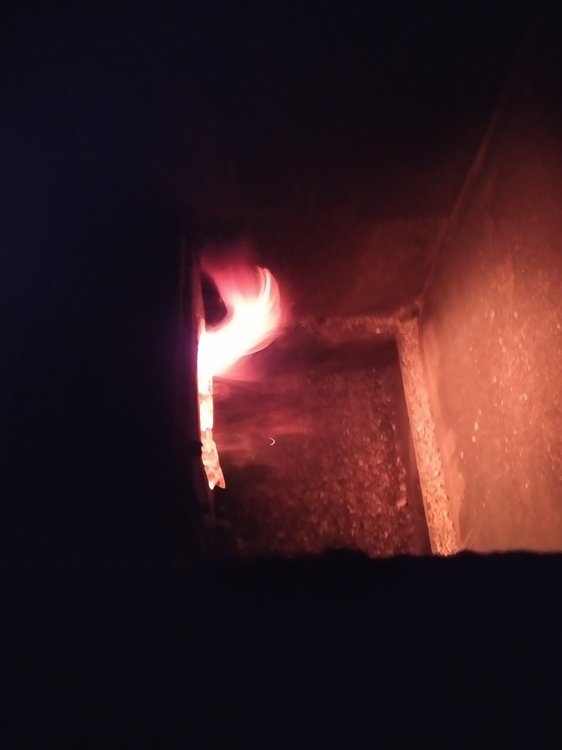

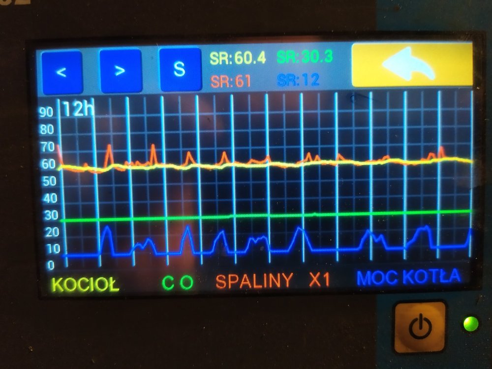

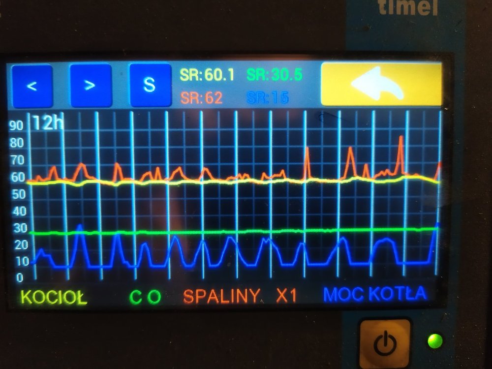

Pierwsze zdjęcie pracą kotła na nowym sofcie drugie na poprzednim sofcie oba z analizatorem. Kocioł mam przewymiarowane palnik 25kw zaślepione dwa rzędy otworów w ruszcie , zaślepione po jednym z każdej trójki bocznych i górnego rzędu otworów. Palę pan groszek Red ustawiona w sterowniku moc 16kw. Z analizatorem mam do czynienia od połowy października i przy ręcznym ustawianiu kotła pod analizator musiałem trochę zejść z powietrzem w dół niż miałem pierwotnie. Faktycznie w kotle zrobiło się trochę ciemniej ale w palenisku pojawil się większy płomień ciemniejszy pomarańczowo - czerwony. Jak widać kocioł chodzi na niskich mocach, przeczyscilem go teraz przetestuje propozycje Pieklorza i ustawie min 20% mocy czyli 3,2kw i zobaczymy jak będzie to wyglądało jak kocioł się odstawia. Mimo niskich mocy węgiel dopalony. Spalanie 7.4-7.8 kg na dobę. Faktycznie przy nowym sofcie żar trochę odsunięty od podajnika i temp podajnika spadła o 2-3 stopnie przy małych mocach do ok 39 stopni. Przy 20%mocy płomień "wychodzi" z palnika , -

U mnie na niskich mocach tez jest trochę ciemniej, ale nie ma tragedii. Już wcześniej jak ręcznie na poprzednim sofcie ustawiałem sterownik w oparciu o wskazania analizatora zauważyłem lekkie zaciemnienie w kotle. -

Coś takiego udało mi się osiągnąć na niskiej mocy. -

Soft zainstalowany ten poprawiony, korzystam a apki wojszym2244 i timela na android pojawiły się błędy tzn przy spalaniu chwilowym wyskakuje coś takiego -234,65 kg/h zamiast 0,2 kg/h i podobna sytuacja jest z mocą chwilowa np -245,67kw z 2,4kw - pierwsze spostrzeżenia. Fajnie sterownik koryguje pracę dmuchawy. -
