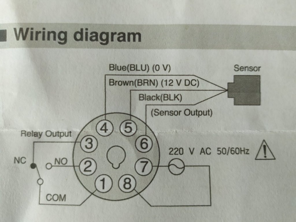

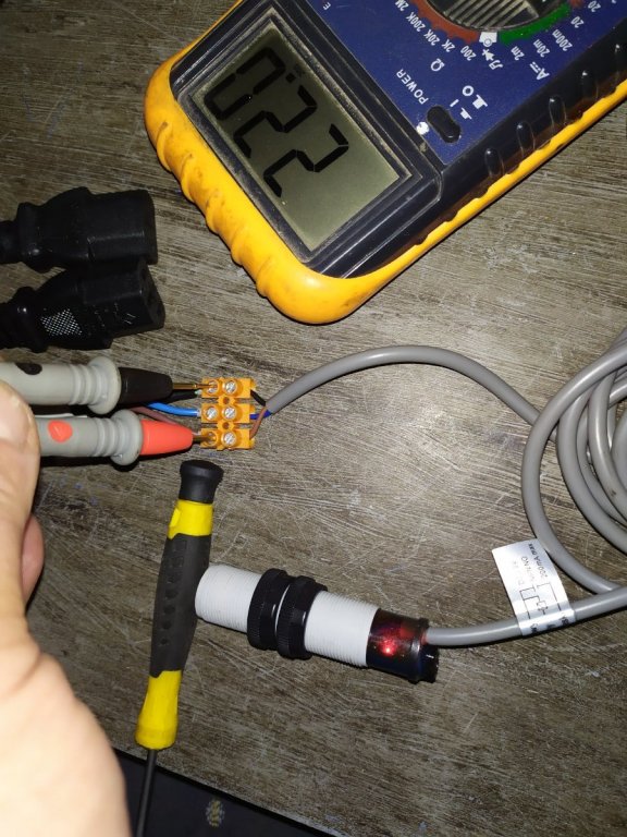

Dzięki PioBin za zainteresowanie się problemem , ale temat ogarnąłem jak pisałem wcześniej , otrzymałem drugi czujnik pojemnościowy od gościa który działa on/off czyli jest napięcie i brak napięcia - nie ma żadnych spadków napięcia w momencie reakcji czujnika - i do niego moduł ze schematem podłączenia. Zestaw działa nie zależnie od sterownika i steruje tylko żmijką uzupełniając pellet w głównym podajniku. Zestaw dostałem z takim schematem , jeśli dałem radę to podłączyć to chyba aż taki tępy nie jestem i działa. Nie chcę już drążyć tematu bo na razie tylko kolega Pieklorz się odezwał a Timel milczy. -

PioBin dzięki za dobre chęci , ale powiedz mi jak spadek lub wzrost napięcia w momencie reakcji czujnika ma załączyć lub rozłączyć przekaźnik który zamontował Timel w dostawce , przekaźnik 10A . Coś takiego może zrobić - o ile dobrze pamiętam gościu mi wytłumaczył - mikrokontroler który otrzymuje sygnał o spadku napięcia i z drugiego źródła zasilania załącza przekaźnik. Czujnika nie spaliłem bo zabezpieczenie przeciw zmiany polaryzacji, po prostu nie działa jak źle podłączysz. Pieklorz, kolego czyli będę pierwszy co pali pelletem a nie ma w sterowniku zapalarki bo nie potrzebuje , nie grzeje cwu, dla mnie rzecz zbędna i druga sprawa nie widzę żadnej zależności między pracą zmijki a sterownikiem , żmijką steruje czujnik pojemnościowy, oddzielny obwód. -
Prąd stały, Timel zrobił zasilanie 24v, ale odpuszczam sobie już drążenie tematu Pieklorz zwrotu czujnika nie chce bo załatwiał specjalnie dla mnie, Timel na maile nie odpowiada ale jak składałem zamówienie to wymiana maili miała miejsce bardzo szybko, czujnik od Technicsa - wysłałem maila z zapytaniem czy tak ma działać , nie dostałem odpowiedzi, zostałem olany. Boli wydane cztery stówki - pół tony pelletu - na coś co nie działa, a naj bardziej wkurza zostawienie klienta samemu sobie. Temat ogarnąłem za dwie stówki z fajnym modułem i czujnikiem z jednej firmy działa to niezależnie od sterownika za dwie stówy komplet i wytrzymuje obciążenie 3A. Znajdę chwilę czasu wrzucę filmik jak to działa. Pozdrawiam.

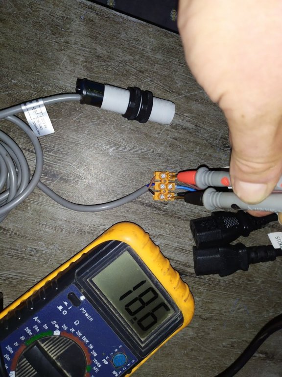

Misiu odpowiedział(a) na energotop temat w Kotły z podajnikiem
Dzięki za podpowiedź, próbowałem ale nic to nie dało wydałem 200 zł na czujnik i 220zł na dostawę z przesyłką ogarnąłem temat za 200zł i śmiga podpowiedzieli mi jeden gościu co siedzi w automatyce - połowa ceny. Ja teraz dochodzę do tego dlaczego u mnie to nie działało a u kogoś innego działało. Dostałem taki czujnik -

Kijasr podaj symbole czujnika pojemnościowego jaki masz podłączony do tej przystawki. Ja dostałem czujnik który nie działa wł/wył jego reakcja pega na obniżeniu napięcia o 25% czyli z 24v podanych zmienia sie na 18 v. Prześlij zdjęcie lub symbole czujnika co u ciebie działa. Nie ma co pomylić trzy kolory przewodów tylko. -

Odnośnie tej dostawki od Timela do skzp02 żeby sterować drugim podajnikiem przy separatorze to przez dwa tygodnie ogarnialem temat. Separator nabyłem od kolegi Pieklorza z czujnikiem pojemnościowym i płytkę zamówiłem w Tunelu - w ogóle nie współpracują ze sobą, wyrzucone pieniądze - temat ogarnąłem za tańsze pieniądze i jak na razie po testach u mnie wszystko śmiga. -

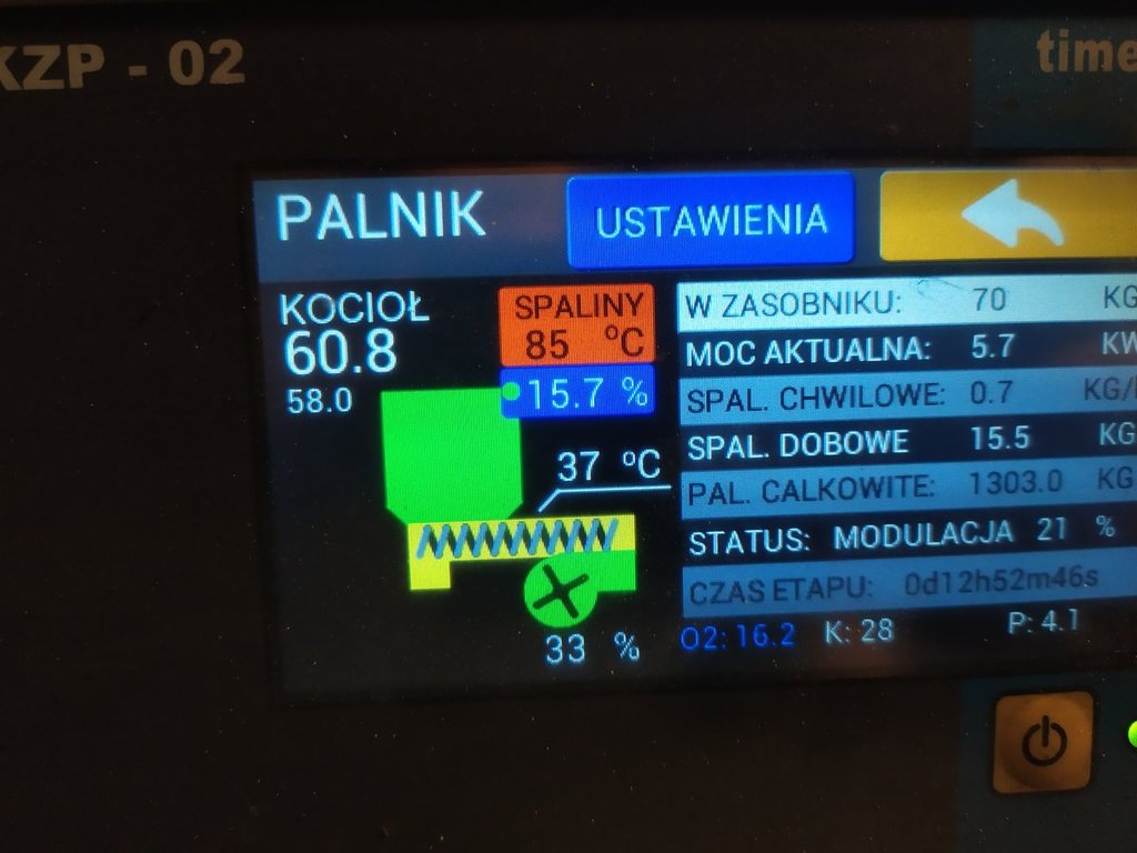

Witam. Koledzy zauważyłem taka rzecz - przykładowo tlen zadany przy modulacji 20% ma wynosić powiedzmy 15,2 , przez pewien czas jest większy i zaczyna spadać poniżej w pewnym momencie osiąga zadane 15,2 i powiedzmy spada niżej do 14,0 ale zauważyłem że korekty na minusowa pojawiają sie później mimo ustawionej reakcji na 1s, sterownik zaczyna korekty minusowe dawkować po ok 30 - 40 sekund od momentu zejścia tlenu poniżej zadanej 15,2. Czy u was też coś takiego ma miejsce ?? Na zdjęciu tlen jest poniżej zadanego a korekta jest na plusie. -
