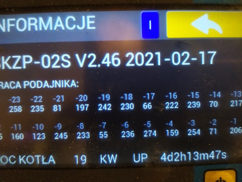

Wracając do wcześniejszego postu nr 23561, odnośnie pojawienia się dziwnej stabilizacji w modulacji w panelu informacji, zrobiłem tak jak mówiłem zainstalowałem jeszcze raz soft 2,46 i bajer znikł. Jest ok. -

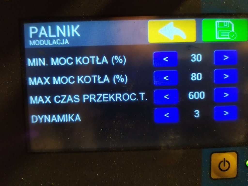

Misiu odpowiedział(a) na energotop temat w Kotły z podajnikiem
Właśnie że nie ma , pojawia się dynamika i czas przekroczenia. -
Witam. Koledzy takie spostrzeżenie, w panelu informacje zauważyłem opcja stabilizacji chociaż w modulacji już jej nie ustawiamy przy sofcie 2,46 , też macie taką anomalie w sterowniku przy tym sofcie ??? -
