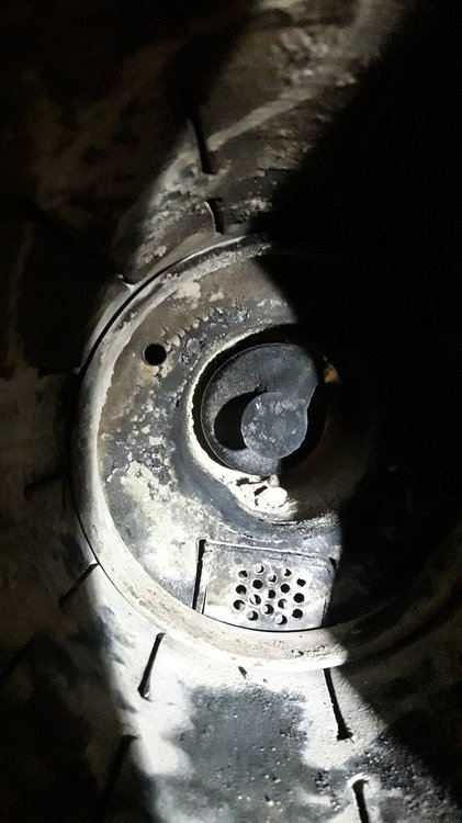

Na razie nic nie tykam jeżeli chodzi o dmuchawę.Niech się skończy sezon.Nie jest to jakiś głośny terkot.Raczej interesuje mnie to,czy mogą być tego jakieś następstwa.A jeżeli chodzi o ślimak,to właśnie kiedyś pisałem że głośno pracują w tych naszych palnikach.A wiem że tak głośno pracują,bo co jakiś czas ktoś wrzuca filmik z pracy swojego kotła i słychać właśnie że ślimak głośno pracuje.Poniżej nagranie pracy mojego ślimaka.Tak pracuje od samego początku.W momencie gdy spycha pellet do palnika, brzmi to jak jakiś zgrzyt.Dlatego zadałem kiedyś na tym forum pytanie czy wszyscy tak mają czy to tylko u mnie.Nie pamiętam czy uzyskałem jakąś odpowiedź.Może teraz?I teraz pytanie czy Tobie chodzi o ten właśnie zgrzyt w momencie przekręcania się ślimaka,bo wcześniej pracował cicho,czy może zgrzytał od samego początku tak jak u mnie,a teraz dodatkowo wydaje jakieś dziwne odgłosy.Nagraj pracę Twojego ślimaka i wrzuć tutaj.W nagraniu poniżej pracę ślimaka słychać od 4 sekundy,najpierw sypie się pellet.Napiszcie proszę czy u Was ślimak pracuje też z takim zgrzytem? Głos 009.m4a -

Tę kratkę wlotową mam pod spodem a nie z boku jak u Ciebie i tak jak pisałem ile mogłem rozkręcić to na szybko rozkręciłem i odkurzyłem.Tę kratkę też,ale chyba nie obędzie się bez rozkręcania tak,żeby było widać całą dmuchawę i dopiero wtedy odkurzanie.Dzięki za odpowiedź Ozi. -

Witam Panowie.Czy ktoś miał styczność z taką pracą dmuchawy w palniku Fireblast?Do wczoraj było ok, a teraz występuję jakieś terkotanie.Zdjąłem z palnika to co mogłem i odkurzyłem.Nic to nie dało.Nie wiem czy mam się już martwić,czy zgłaszać to na gwarancji?Załączam mp3 i filmik jeżeli się bez problemów doda.Pozdrawiam. Udało mi się dodać tylko samo nagranie głosowe.Terkotanie słychać od 13 sekundy.Jak będzie potrzeba to dodam film,ale na filmie słychać tak samo. 20200303_155536[1].mp4 Głos 006.m4a -

Do czego służy ta kratka nad ślimakiem? -
