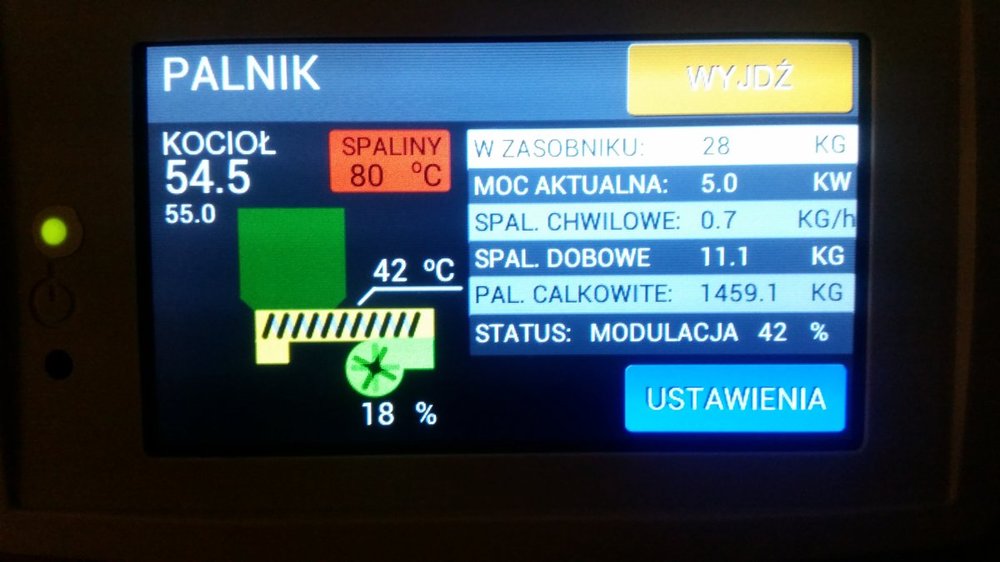

Taka ciekawostka: Na foto poniżej, żeby wejść w Ustawienia, nie trzeba naciskać niebieskiej ikonki. Można klikać objętnie gdzie(na całym ekranie),a i tak wejdziesz w ustawienia. Dla mnie to nawet lepiej, ponieważ folia ochronna ekranu, nie zetrze się tak szybko w tym jednym miejscu. W ekranie wykresu to samo, tylko z ikonką "S". Na pewno weterani to wiedzą ale może komuś się przyda. :-) -
