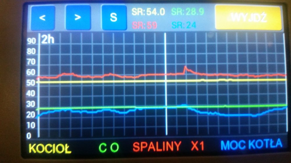

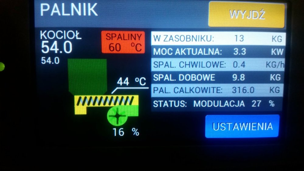

Deafnezz odpowiedział(a) na energotop temat w Kotły z podajnikiem

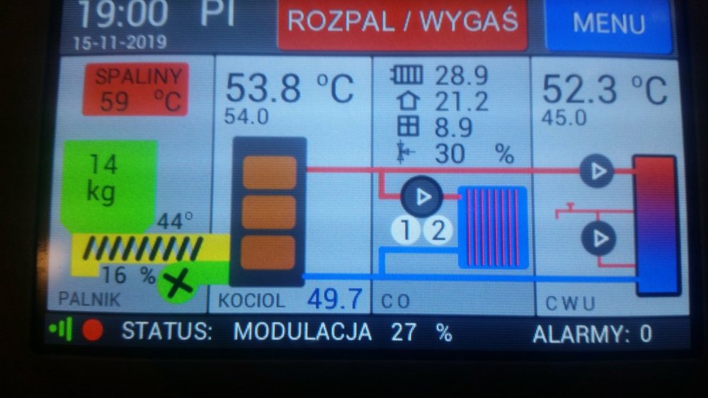

Modulacja 8-100%, wiatr 8-29%, Ekogroszek Skarbek Piekary ~26MJ. Sezon rozpoczęty 1 pażdziernika. 100% podłogówka (temp. 21,2*C ale komfort cieplny "inniejszy" niż z grzejnikowni - cieplutko dookoła). Tak to wygląda, modulując SKZP-tem. Własnie dzięki takim kolegom jak @Jockey, @bercus, @Pieklorz i wielu innym na tym forum jestem zadowolony wynikami. Jak to mój mechanik mówi - "Jeździć i obserwować" Ja palę, obserwuję i zadaję pytania w razie potrzeby. Nie wstydzę się, że czegoś nie wiem, odwrotnie proporcjonalnie :) do Ciebie. Nie ma potrzeby cytowania tego postu :) -
@jolo747 "inżynierze" nie pisz tak dużo, bo oczy bolą. :) Po to kupiłem SKZP, żeby cały czas modulował !(JA) "Dwustanowałem" przez kilka lat i cieszę się, że juz tego nie robię. Tak wygląda mój wykres. Kocioł trochę brudny, nie czyszczony 3 tygodnie. A kolegi @bercus nie prowokuj, bo też dzięki niemu - ja sem zadowoloni :)) Pozdrawiam Modulatorów. -

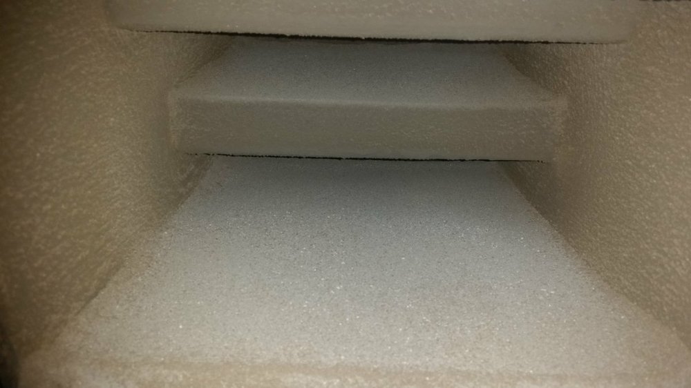

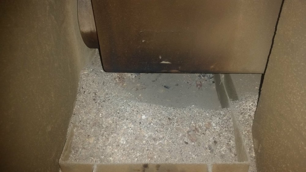

Każde 0% modulacji na tym wykresie(odcięcie pożywienia dla paliwa czyli powietrza)powoduje smolenie. Może na półkach w kotle masz "szarość" ale na ściankach może być problem. -

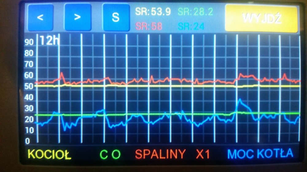

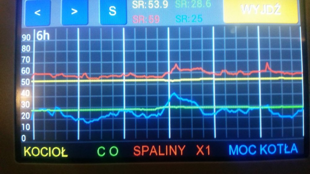

Jak na nowicjusza, to ładnie się przygotowałeś. Moduluje nieźle. Zrób jak kolega @bercus pisze - powietrze min ~10%, a max dałbym około 30. Obserwuj czy nie kopci. Dlaczego masz tak niskie spaliny? Powrót cały czas utrzymuje się na poziomie 42°. Może trzeba będzie zwiększyć temp. kotła na 55°... -
