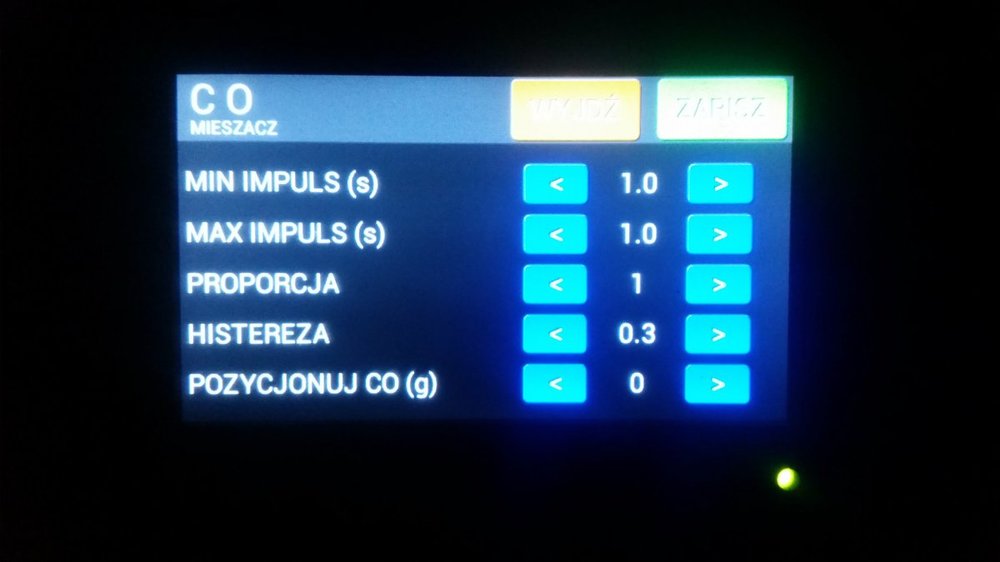

1.minimalna długość impulsu sterującego mieszaczem. 2.maksymalna długość impulsu sterującego mieszaczem. 3.proporcja (przy temperaturze mieszacza bliskiej temp zadanej długość impulsu jest wyliczana - im mniejszy uchyb tym krótszy impuls). Pozycjonuj co - 0-48g. -

Tak. Grzecznie czeka, aż wyjdzie z ustawionego przedziału histerezy. -

Zadana pogodówki, potrafi zmieniać się jak w kalejdoskopie. Nawet po tych 120. sekundach przerwy, może być różnica między faktyczną, a zadaną.(temp.wyższa, niższa). Siłownik "kombinuje", w którą stronę ma się kręcić ale gdy ustawisz histerezę, nie będzie tak głupiał i grzecznie czekał, na ile mu "każesz". Od 0,1°C do 1°C. -

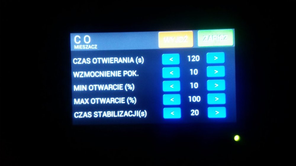

Na razie testujemy. Wszystko jest bez zmian. Doszły tylko dodatkowe opcje w oknie mieszacza. Post #14822 -

"martwa strefa" w 2.19C - coś pięknego. Ustawienie histerezy "zamraża" siłownik. Już nie jest taki głupi, żeby ganiać zadaną. "Czeka"... :-) -

Panie Tomku, czy po zakupie drugiego panela pokojowego, trzeba dokupić inny splitter, czy jak to się podłącza? Druga sprawa - mam rozumieć, że "Użyj czujnika w panelu" działa w obecnie włączonym. A gdy włączę w obydwu?... :-) -
Deafnezz odpowiedział(a) na energotop temat w Kotły z podajnikiem
Ja myślę, że Carlo nie pozjadał rozumów. On je połknął :-O. i nie może strawić. (zaraz będzie riposta :-)Wiadomo że każdy wie o co chodzi. Kombinowałeś z czasem stabilizacji? Od razu po pozycjonowaniu patrzyłeś na tarczę czy się zgadza? "Trza" poczekać jeszcze parę dni na nowy soft, jest dla nas nadzieja. :-) -
Jeśli zamówiłeś AFRISO ProClick to masz to samo co ja. Nie bój się nic :-) Też mi się rozjeżdżał mocno ale zwiększając czas stabilizacji do 140(niektórzy walili się w głowę, mówiąc, że za DUŻO!!-bzdura), uspokoiło się. Tzn. rozjeżdża się ale na 2 tygodnie mam spokój, a uwierz mi, zielona linia u mnie ma co robić. W domu podłogówka 100% to mega bezwładność i zanim dobije z ekonom.20°C, do komfort.22°C, miną ze 4 godziny. Kiedyś miałem prostą zieloną, wtedy się rozjeżdżało niezauważalnie. W nowym sofcie @TomekBrz, pogodzi nas wszystkich - post #14511 i mam nadzieję, że już nie będzie podziału Esbe, Herz, Afriso itd., który lepszy, bo się nie rozjeżdża. Taka ciekawostka - u mnie już na starcie(pozycjonowanie), sterownik 10%, tarcza 4-5%. Później ster. 20%, tarcza 10-12%. Po 50-60 się równa i dalej prawie zgrane. Kiedy wraca - analogicznie. Oldek w razie rozjeżdżania, będziesz miał z kim ponarzekać ;-) -
