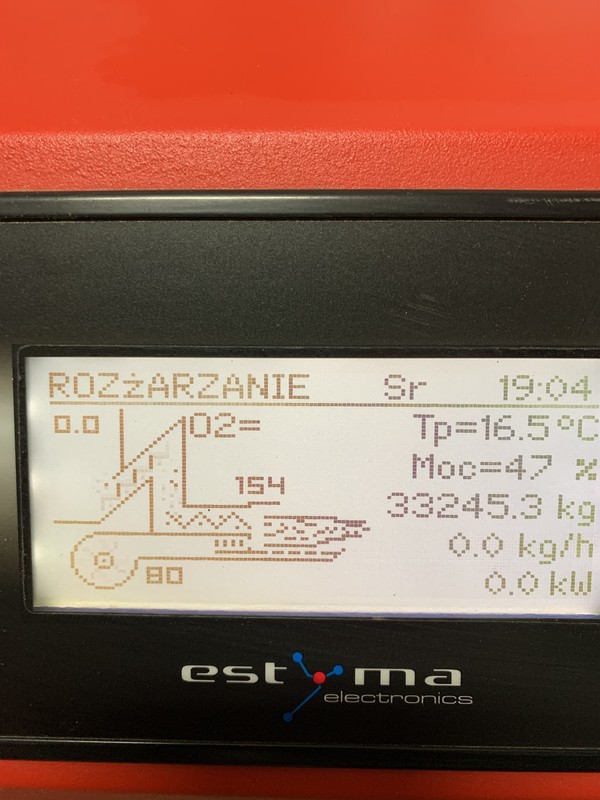

Wydaje mi sie ze znalazłem przyczynę nieszczelności. Sznur uszczelniający praktycznie juz go nie ma w górnych drzwiczkach. I tam tez lekko odczuwam dymek. Czy wie ktoś jak to wymienić? I jaki sznur użyć? -

Takiej klapki to nie mam. Wszystko sprawdziłem, wyczyściłem raz jeszcze. Nie wiem gdzie jest problem, a może zawsze tak miałem te temp. Tylko nie zwracałem wcześniej uwagi. Jeszcze jedno zaobserwowałem co jest trochę dziwne. Teraz przy wysokim wyniku foto Pelet spala mi sie na biały, drobny pył. Wcześniej było więcej spisków, zapychał sie palnik. Dodam ze pelet jest ten sam. Czy tryb modulacji tez jest inny w zależności od wartości foto? -

Tez wydaje mi sie ze mam wszystko szczelne. Chociaż lekko czuje dymek ale nie mogę go zlokalizować 😕 głównie widać jak rośnie jak pracuje na 100%. @Ozi80 a ty jaka miałeś najwyższa temp. Palnika? -

Muszę to zakryć, bo na to wychodzi ze wpada tam gorące powietrze. A czujnik jest tam gdzie pisze mrekzo. Tylko czemu aż tak sie przegrzewa? Przecież Wy tez macie tam dziurę. -

Teraz mam piękny wynik foto 150-200, ale chyba przez ta dziurkę @Ozi80 (może twój problem sie rozwiąże) temperatura palnika podskoczyła mi nawet do 58st 😞 i teraz to mnie trochę zaczyna martwić, czy nie przedobrzylem. -

Tak jak przy skokowej jak sie zrobiło za małe podawanie to nie podawało juz wogole peletu, tylko było słychać ze ślimak chodzi w rytmie. odnosnie progu foto: Zrobiłem. Może komuś sie przyda: 1. Wszystko wyczyściłem dokladnie 2. czujnik mocno przetarłem i wyczyściłem benzyna, był zasmolony. 3. Wywierciłem dziurkę tak jak u Was. Świecąc latarka odrazu łapał czujnik. Teraz juz dawno nie widziałem takich wyników 🙂 -
