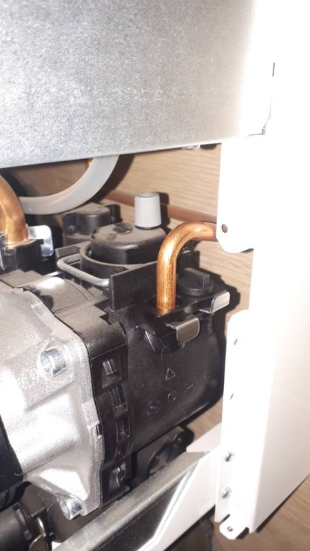

  4. Ciekawa historia, której pewnie się nikt nie spodziewał. Okazało się, że naczynie przeponowe nabite miało fabrycznie 2.4 bara, poza tym niedrożna w 100% była jakaś miedziana rurka, chyba od tego naczynia. W każdym razie ciśnienie na obecną chwilę jest stabilne.

  8. To jest coś takiego nad pompą, ale to się luźno kręci, także nie wiem czy tak ma być?
  9. Ok, dobijam na zimnym do 1.2, na ciepłym teraz jest 1.9. Znalazłem odpowietrznik nr 20, a naczynie w kotle jest nr 17, także jutro ściągnę obudowę i zobaczę. Próbować tym odpowietrznikiem pokręcić?

  12. Z wentyla nic nie ucieka. Wszystko jest ok, dopóki kociołek sobie pracuje cały czas, już w zasadzie kilka dni może z małą przerwą. W tej chwili są 2 bary. Zobaczymy co będzie jak zrobi się cieplej.

  17. Trochę wyżej są tu posty na temat ciśnienia. Jestem 1.5 miesiąca po montażu Golda 20Kw i ostatnio prawie codziennie dobijam ciśnienie. Wczoraj nawet nie wiem kiedy spadło do 0.6. Są same grzejniki, nie ma nigdzie wycieku, nic nigdzie nie kapie. Dobijam co parę dni, a po uruchomieniu i nagrzaniu instalacji skacze tak jak wczoraj do 2.8 bar, naczynie przeponowe może mieć jakieś znaczenie? Może tu coś nie halo. Próbowałem ostatnio odpowietrzyć grzejniki, ale grama powietrza nie było.
