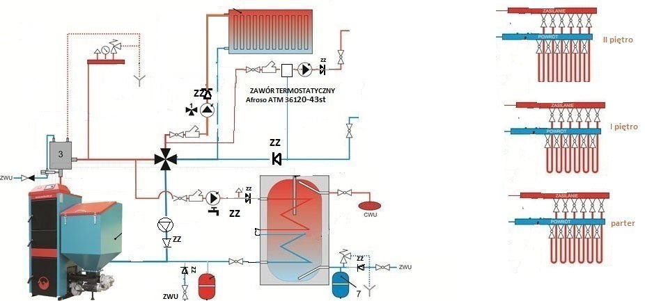

Teraz kolejne rozbudowa. Teraz piec na ekogroszek - docelowo gaz / pompa ciepła. Piec umieszczony w podpiwniczeniu. Obwody grzewcze podłogówki na poszczególnych kondygnacjach: - parter: 5 obwodów ułożone na pow. 18,5 m2; 17,5 m2; 4,0 m2; 6,5 m2; 2,5 m2 - suma 49 m2 - 1 piętro: 3 obwody ułożone na pow. 11,5 m2; 4,4 m2; 4,2 m2 - suma 20,1 m2 - 2 piętro: 5 obwodów ułożone na pow. 19,0 m2; 19,0 m2; 18,0 m2; 7,0 m2; 6,0 m2 - suma 69 m2 Jak zatem zrobić dobrze aby podłogówka działała na każdej kondygnacji ( na razie tylko na piętrze) ? Czy 1 pompa tak jak teraz wyrobi czy też inne sterowanie ? Jaki przekroje rur Cu dać do rozdzielaczy na poszczególnych piętrach? -

Witam. Panowie po roku grzania temat instalacji CO powraca :) Ciepło jest ale .... Instalacja dość często zapowietrza się tzn. słychać to jak się włączy pompa CWU wówczas słychać jak przed długi czas pompuje wodę z powietrzem (takie przelewanie). Na pionach zasilających i na grzejnikach są odpowietrzniki automatyczne. Czy nie za nisko jest grupa bezpieczeństwa w stosunku do instalacji zasilającej CO, CWU i podłogówkę? Czy to powód ?? -

Dalsze informacje do pkt. 3. Po włączeniu pompy CWU na stałe powrót jest cały czas nagrzany 55-60 C, ale to powoduje że temp. w bojlerze to 60-63 C ( temperatura zadana na piecu 65C) . Dodatkowo w pkt. A na rurze powrotnej 5/4" jest temp. np. 36C , gdzie w punkcie B na rurze powrotnej jest 56C - to jest przy stale włączonej pompie CWU. Czyli pomiędzy tymi 2 punktami mamy ok. 20C różnicy. Oczywiście temperatura na kotle wówczas 66 C, temperatura zaworu zadana i bieżąca 40C, temperatura na powrocie z obiegu podłogowego 32 C. Przy włączonej pompie CWU na stałe temperatura na kotle - patrząc na wykres temperatury - bardziej stabilny, nie przebija jak wcześniej powyżej zadanej o 10-15C Co proponujecie mając te informacje ? -

Koledzy proszę o dalsze wskazówki. 1. Czy można zamontować pompę kotłową na zasadzie tzw. bajbasu ? 2. Pompa kotłowa nie powinna się sterować temperaturą na powrocie ? Potrzebowałbym aby włączała się tylko gdy np. temperatura na powrocie 55 i wyłączała np 58-60? Czy to błędne myślenie ? Czym to zrealizować ? Przykładowy sterownik ? 3. Teraz po włączeniu pompy CWU na stałe powrót jest cały czas nagrzany 55-60 C, ale to powoduje że temp. w bojlerze to 60-63 C ( temperatura zadana na piecu 65C) . Jeśli zwiększę temperaturę zadaną to oczywiście zwiększy się automatycznie temperatura w bojlerze. -

Tzn. jeszcze jedna pompa w instalacji ? tj. 4 sztuka ? Tu ją zamontować jak na foto zaznaczyłem ? To będzie na rurze o przekroju 5/4 " ?? czyli mam zejść przekrojem na 1" pod śrubunki pod pompę ? Jak tą pompa sterować najprościej po pod sterownikiem K1Pv4 już nie ma miejsca . Mam rozumieć że z grzaniem samej wody CWU nie było problemu z temp. powrotu bo był krótki obieg wody ? Za pompą dać kolejny zawór zwrotny ?? Jakiej wielkości i jaki: klapowy ? sprężynowy ? -

Jak widać kolega odpowietrznik doradzał a teraz zero dalszej pomocy :) Proszę zatem Doświadczonego Forumowicza Sambor o dalsze wskazówki jakie są inne błedy w instalacji oprócz: 1. braku zaworów kulowych w obwodzie grzania wody CWU i CO, 2. woda ogrzana w bojlerze powoduje cofanie się i ogrzewanie wody w kotle - czyżby zawór zwrotny klapowy nie działał poprawnie ?? - sprawdzałem i klapka normalnie chodzi nie zawiesza się- co zrobić ? -
