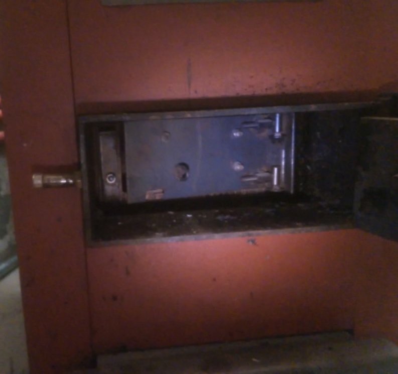

Zaciekawiło mnie rozwiązanie producenta z blachą zmniejszającą dysze w przegrodzie do spalania drewna w nowej 14 i wstawiłem sobie płytkę z szamotu żeby zmniejszyć tą dysze. Płytka wyciąłem z połowy cegły szamotowej (12/12/6cm), tak żeby wszędzie zostało po 3cm grubości. Zawiesiłem ją od strony palnika wirowego, na palniku właśnie. Dzięki temu wysokość dyszy zmniejszyłem do 3cm, oprócz tego na ruszt położyłem płytkę szamotą o wymiarach około 24/21cm tak, żeby po bokach i od strony drzwiczek zostało około 3-4cm miejsca. Chociaż spalanie jeszcze trwa wygląda to optymistyczni, drewno wypala się równomiernie, przed palnikiem jest cały cas warstwa żaru, komora nie jest zmniejszona, a temp. spalin dochodzi do 160*C, Generalnie chciałem sprawdzić, czy da się palić bez zmniejszania komory i czy uda się utrzymać temp spalin poniżej 200*C i dobrze to rokuje.

Tak trochę kombinuje, patrząc ma nową 14, czy do drewna nie wystarcz zmniejszyć dyszy w przegrodzie podobnie jak to zrobił producent, tą blach, tylko użyć innego trwalszego materiału.

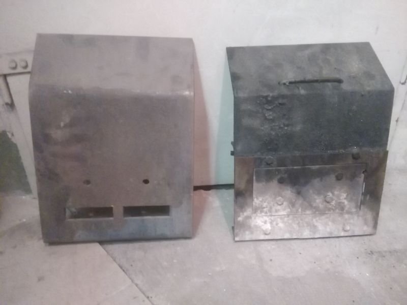

Kolejne modyfikacje, tym razem blacha zmniejszająca, dla wygody zrobiłem w niej drzwiczki, a żeby była trwalsza wykorzystałem płytę żeliwną, którą przykręciłem do stalowego stelaża. Tak to wyszło:

To może być dobry pomysł, ochroni też palnik wirowy przed wypalaniem, ciekawe jak sprawdzi się w boju, czekam na relacje.
