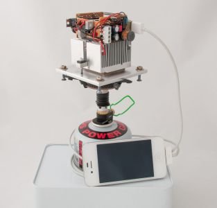

Ogrzewanie i równoczesne wytwarzanie prądu - Wydzielone z tematu: "Kocioł Ds Mpm"
Ryni odpowiedział(a) na Piecuch19 temat w Kotły zasypowe
W sumie filmik kojarzy mi się z produkcją hlzogazu, albo benzyny syntetycznej czy gazu z węgla. A może jeszcze inaczej może trochę w formie anegdoty. Wykorzystajmy różnice potencjałów pomiędzy miedzią a aluminium często spotykanych w instalacjach, albo zamontujmy katodę aluminiową (dla ochrony grzejników) i mamy gotowe ogniwo galwaniczne, będzie ze 2V napięcia, a dostępne natężenie będzie zależało od wielkości elektrod, a i od temperatury.- 50 odpowiedzi
Skoro już o ciekawostkach. To projekt ładowarki z "elektrody" z 20013r. I jeszcze link: https://www.elektroda.pl/rtvforum/topic2577687.html- 50 odpowiedzi
Tak to wygląda w praktyce: ogniwo chłodzące z lodówki, najprawdopodobniej 12V 40W, żarówka 12V 5W przyłożone do drzwiczek kotła, temperatura hmm, można dotknąć ręką pewnie jakieś 60-70 *C.- 50 odpowiedzi
SONY23 trochę optymizmu. Fakt jako zasilanie kotła zasypowego automatycznego to kiepski pomysł, bo potrzebuje on sporo prądu pewnie ze 300W (dmuchawa 70w, pompa 70W, podajnik 150W tak w przybliżeniu). przyjmując, optymistycznie, że sprawność takiego układu wynosiła by 30% to około 1kW leci nam w powietrze, a to już dużo. Ale jeśli zastosujemy takie ogniwo jako wspomaganie UPS-a to trochę wydłuży czas jego działania i już nie musisz pędzić do domu na złamanie karku bo kocioł się wyłączy albo co gorsza zagotuje. "Zamarzanie": Nikt przecież nie mówi, że takie ogniwo musi być na kotle (na zasilaniu albo między zasilaniem a powrotem), jest jaszcze bojler CWU, a to przecież akumulator.- 50 odpowiedzi
