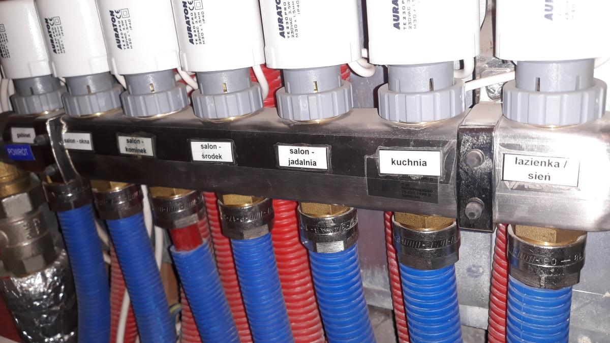

Dzień dobry :-)))) Ależ niespodzianka ! Jest mi niezmiernie miło czytać takie informacje, tym bardziej że Forumowiczowie podali naprawdę dobre pomysły, jak usprawnić w sumie ten prosty element. A co do samych "karteczek", no dobra robota :-) ! W sumie ja bym czegoś takiego oczekiwał kupując rozdzielacz. Ale uwaga ( a sprzedam Wam kolejny pomysł :-)), niech drukarnia doda kilka takich "samoprzylepów" pustych, nie wypełnionych lecz z innego papieru, takiego bardziej chropowatego - choć z klejem z drugiej strony. Wtenczas, ten użytkownik, w którego "rozmieszczenie pętli" nie traficie, będzie mógł samodzielnie wypisać piórem swoją własną, unikalną nazwę :-). A co do rozliczenia nagrody Drodzy Państwo, cóż mam obecnie troszkę inne priorytety. Nie są one związane z hydrauliką, choć tę bardzo lubię. I dlatego mam do Państwa propozycję i prośbę jednocześnie. Jeśli jest taka możliwość, proszę o przelanie kwoty, którą wygrałem na wybrane przez Państwa schronisko dla zwierząt. Jeśli mogę zasugerować schronisko, to wyszukałem nieopodal Was schronisko w Chorzowie ( www.schroniskochorzow.pl ) – ok. 70km od Państwa siedziby. Jeśli Państwo przekażecie tę darowiznę, to proszę o wklejenie na tej stronie dokumentu potwierdzającego taką operację z uwidocznionymi danymi na tyle, na ile to możliwe i bezpieczne dla Państwa. Myślę i wiem, że ten nietypowy wkład Państwa pracy zaprocentuje w przyszłości. A moja osoba, choć w ten skromny sposób przy okazji będzie mogła komuś pomóc. Z wyrazami szacunku, Sandek -

Marker permanentny... Również dobry pomysł, ale... Czy mam pewność, że napisy długo wytrzymają ? Czy potrafię pisać ładnie na mikro powierzchni ( ja raczej nie ). Skoro pragniemy estetyki wszędzie, to czemu nie na rozdzielaczach ? Ponadto, jak wspomniałem to bardzo ułatwia życie podczas regulacji pętli, a każdy wie ile czasu to może trwać. -

To ja ciut "prościej". Dużym problemem było dla mnie zorientowanie się / zapamiętanie która pętla za które pomieszczenie odpowiada, dopiero system oznaczeń okazał się pomocny. Jednak dobrze byłoby gdyby producent wskazał dedykowane miejsce na listwie plus dodał jakieś karteczki / znaczniki itp. do oznaczania pętli, np. "pierwsza pętla od lewej - kuchnia. Nie widziałem tego u żadnego producenta. Podobne rozwiazanie oznaczeń, jak w przypadku rozdzielnic elektrycznych. Diabeł tkwi w prostocie.. -
