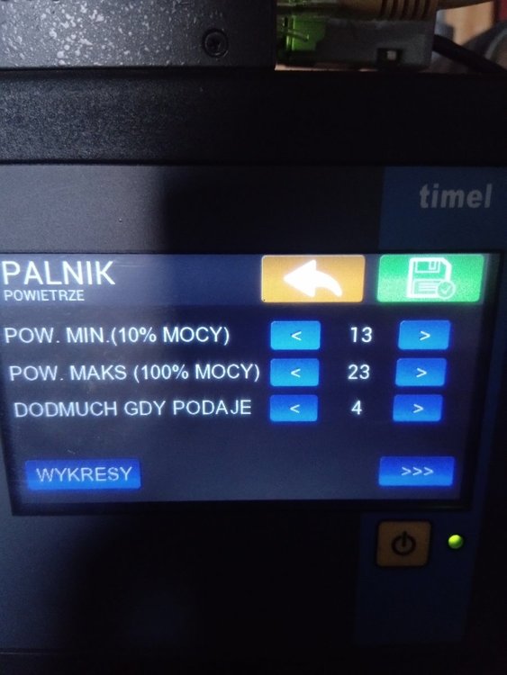

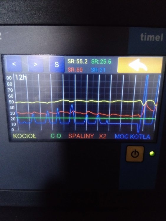

  3. Panowie zmniejszyłem powietrze na zakres 8-22 po 18 i takie wykresy się wyryły z małą przerwa internetu ( coś często ostatnio się to dzieje). Temp ładnie trzyma i coś już to nabiera kształtów. Zmniejszona została również dynamika na 2. Wysłane z mojego Nokia 5.1 przy użyciu Tapatalka

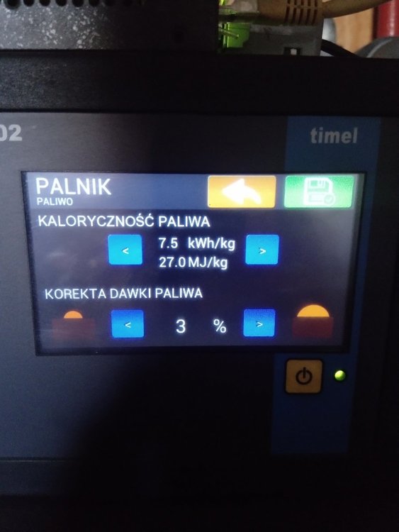

  4. Trochę się wspomagam. Na 20 i 30%mam korekty na +2 bo trochę podkapcalo z pod miski. Może ustawie dolny zakres na 8%i zobacze czy kopci.
  5. Dmuchawa jest 80w (zapomniałem dodać) i nie będzie za dużo??

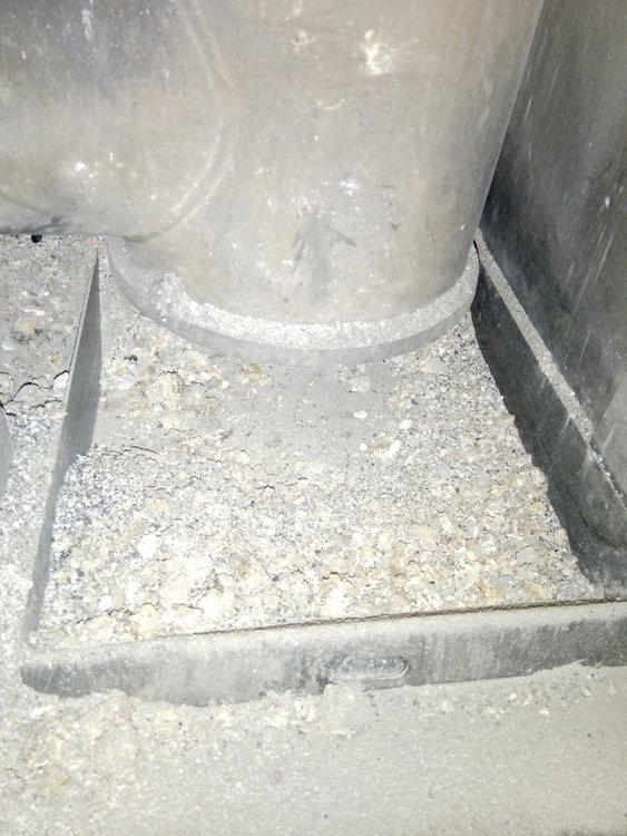

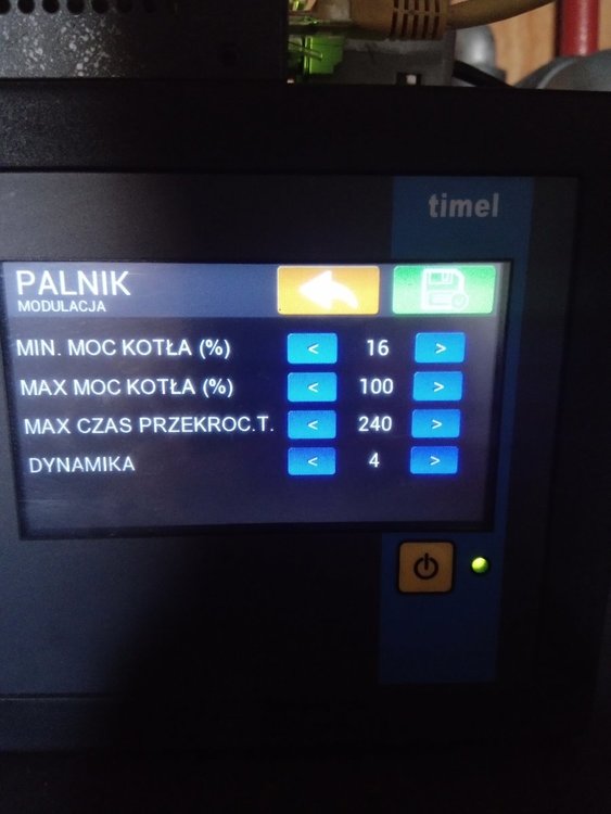

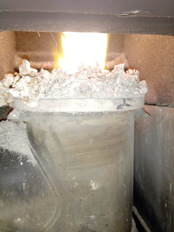

  6. Chyba będę musiał zejść z mocy bo jak idzie na maksa to zbytnio się rozpędza z temp i wpada w czuwanie. Faktycznie na pełnej mocy płomienie wyskakują z miski ale nie kopcą. Miska teraz jest na wysokości 17cm (korona palnika - rant miski). Ogólnie to kocioł 15kw i do ogrzania 124m2. Instalacja ze sprzęgłem, podlogówka i grzejniki plus 120l CWU.

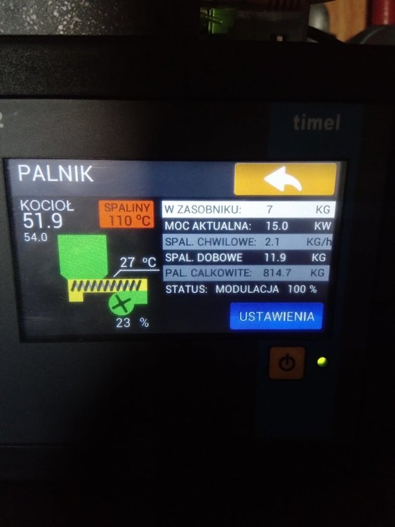

  7. Panowie zerkniecie na moj wykres i ustawienia czy w dobrą to stronę idzie i co można jeszcze zmienić.
  8. Jeszcze nagrałem film ale coś nie chciał się wstawić. Tu link do filmu.
  9. Oto fotki z 16%. VID_20191116_055034.3gp VID_20191116_055034.3gp
  10. Witam szanowne grono. Panowie mam pytanie odnośnie mocy minimalnej kotła. Posiadam kociołek Defro komfort eko 15kw na retorcie od defro. Dzwoniąc do nich i pytając jaka moc ma zamontowany palnik w tym kotle usłyszałem że jak kociol 15 kw to i palnik taki ale już o mocy minimalnej i max nic się nie dowiedziałem. Tylko na kotle znalazłem naklejkę 15- 50 kw. I teraz jak ustawić prawidłowo moc minimalną??? Na co zwrócić uwagę i jak poznać że niżej już się nie da?? Wysłane z mojego Nokia 5.1 przy użyciu Tapatalka
