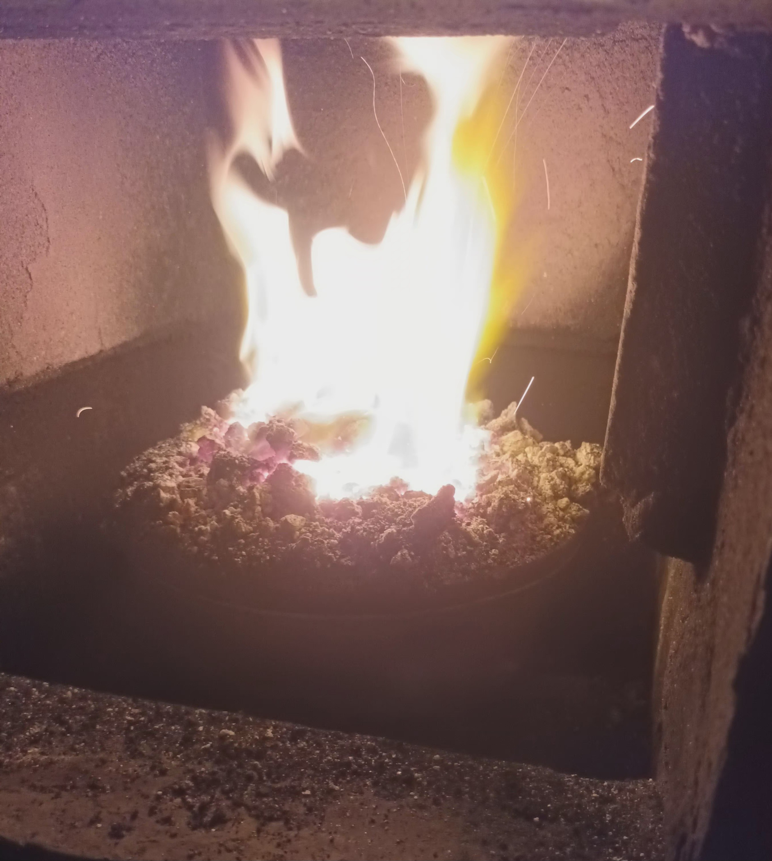

@mietek440 w sv200 wymienia się rzeczy eksploatacyjne np. taka wymiana domku z uszczelkami to normalna kwestia w tym palniku tak jak w retortach kolana, ślimaki itp. SVka to fajnia prosta konstrukcja co spali niemal każdy opał, ale żeby była bezawaryjna to trzeba czyścić pod rusztem i najważniejsze mocno dmuchać bo ten palnik jest chłodzony powietrzem jak czytam wypociny tych męczenników w mediach społecznościowych jak szukają płomienia albo rwią sobie włosy z głowy, że trochę pelletu im wydmucha do popielnika, który finalnie i tak odda ciepło i zawracają sobie głowy spiekami to ich mi żal(przepraszam jeżeli kogoś uraziłem) kolega kilka postów wyżej pokazał palnik po 5 latach a wiosna tuż tuż, więc jak przez 5lat nie robiło się rzadnych przeglądów to myślę, że po tym okresie spokojnie można wyjąć palnik z kotła, zrobić większy przegląd i wymienić co potrzeba przed nowym sezonem grzewczym ja nie jestem zwolennikiem czekania "aż coś się wydarzy" dwa lata temu też stałem przed wymianą kotła, różne opcje brałem pod uwagę, ale finalnie trafiłem min. przez ludzi tutaj piszących do kolegi, który wie o tym palniku wszystko i tak w jednym z budynków mam obecnie sv200+skzp05 w wersji ekogroszkowej spalałem od początku pellet, ale po podwyżce cen przeszedłem na groszek(1400zł/t)

ja mam małe palniki i softy 5.65 i mi pokazuje dobrze przy pellecie masz źle ustawiony potencjał jak Ci nie pokrywa się to co w koszu i na sterowniku
nie każdy palnik "zje" przemysłówkę i łuskę
z łuski Ałtaja spieków nie miałem na SVce, ale popiołu i tej specyficznej mazi już tak sporo a nawet bardzo dużo 😀 dla niewprawionych w bojach i nielubiących eksperymentować też nie polecam pelletu z łuski słonecznika ceny lokalnie u mnie to: pellet za 1750zł, ekogroszek po 1520zł ,więc spalam pellet obiecałem sobie, że jak bobki będą droższe od groszku +/- 500zł na tonie to przechodzę na węgiel 😉

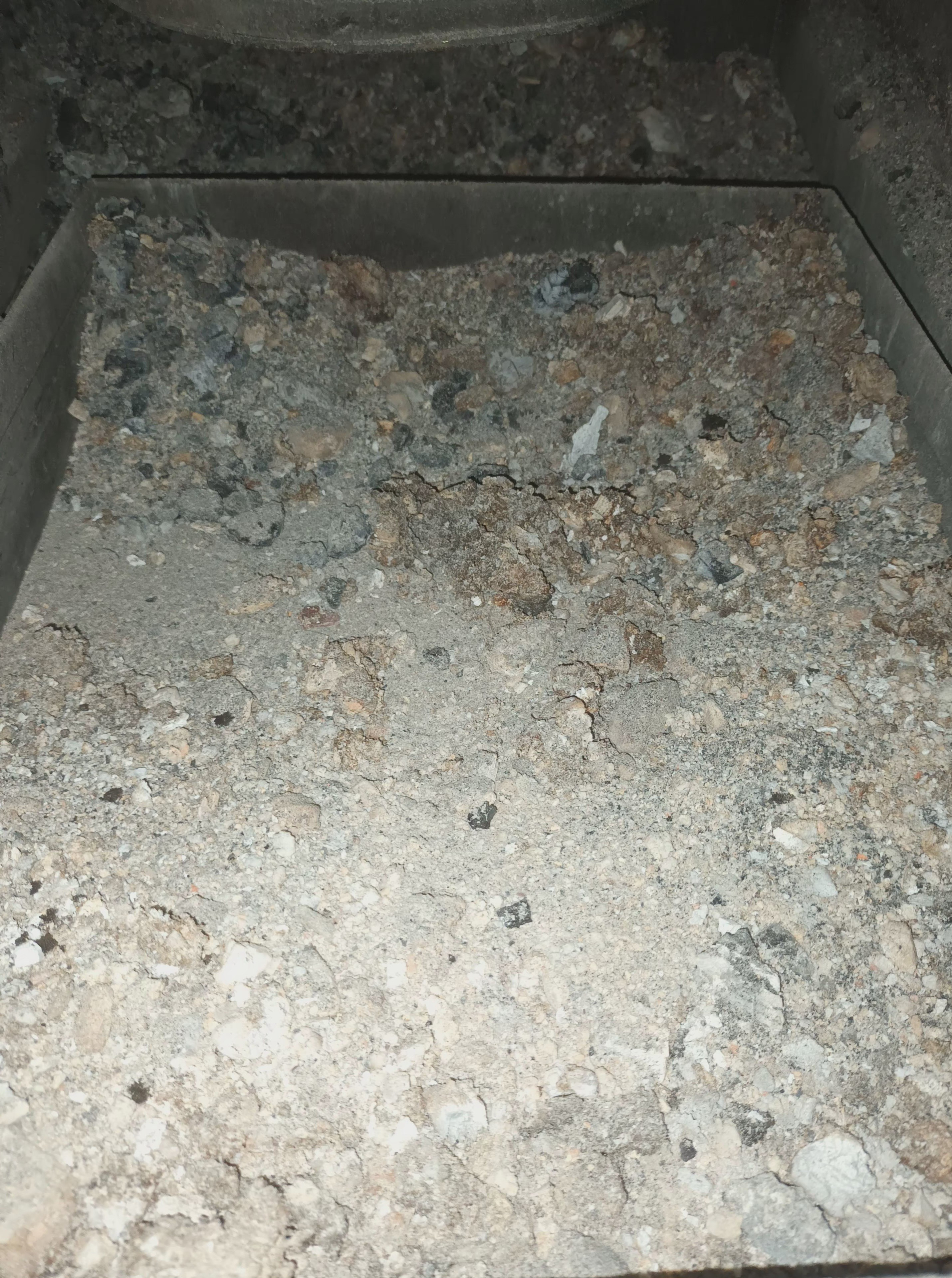

@Ptaszniko masz foto Sztygara na zakładowej retorcie to co zostaje w popielniku jak uderzysz pogrzebaczem ładnie sie rozpada, więc Sztygar w tym roku z dostawy sierpień/wrzesień jak dla mnie w porządku w domu na SVce tym nie paliłem bo jadę na pellecie

Sztygar suchy tylko worki jakieś ponacinane(chyba przy owijaniu folią palety) i przy przenoszeniu potrafią się rozerwać
