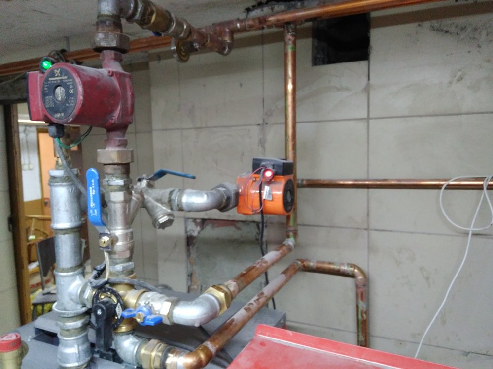

Bercus nie znam się na tym ,ale po mojemu to działa to tak ze ten siłownik reguluje zaworem 4d po to by otrzymać stała temperaturę w domu,i tu moje pytanie skąd ten siłownik ma informacje jaka jest w tym domu temp.

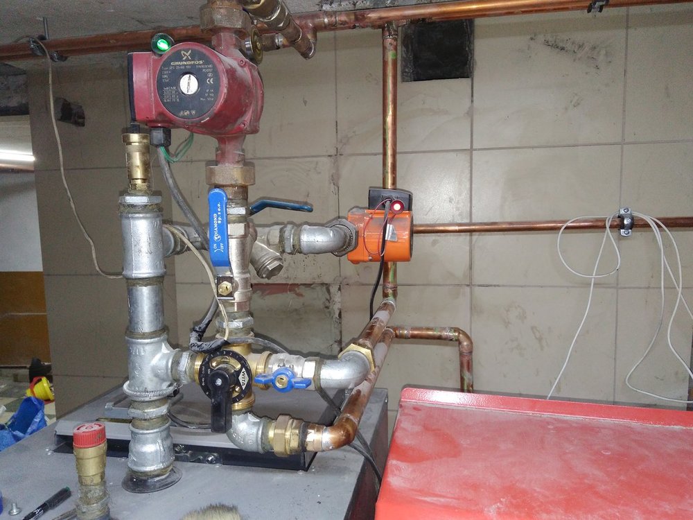

Popcorn1 zrobiłem to narazie tak, bo zabrakło wiedzy pompa kotłowa i pompa CO podłączana razem czyli równolegle do sterownika pokojowego auraton który włącza i wyłącza pompy a zaworem trzeba ręcznie sobie ustawić temp,na grzejniki Pieklorz coś wspominał o czujniku żółty faktycznie podłączony jest tam gdzie kazał ------ale powiedzcie mi jedno co steruje tym siłownikiem,skąd on ma wiedzieć ze w pomierzeniach w domu jest za ciepło lub zimno żeby odpowiednio otworzyć lub przymknąć ten zawór 4d
Jutro będę próbował podłączyć,ale czuję że mnie to chyba przerośnie,tu potrzebna jest raczej nie instrukcja a wiedza której niestety nie posiadam....
Podpowiedzieć możecie mi jeszcze gdzie podłączyć pompę kotłową, chyba tak to się nazywa fachowo do tej centralki..
Pieklorz podziękować..
Popcorn1 chyba tak nie przyjąłem się drugiej stronie tej centralki...
Popcorn1 no dzięki poczekam może ktoś opisze i wytłumaczy co i jak ...
Popcorn1 dziękuję,podłącze tak jak pokazałeś ten siłownik,ale dalej nic nie kumam z kąt ten siłownik będzie wiedział ile ma puścić ciepłej wody do instalacji...
Witam potrzebna wasza pomoc,znajomy poprosił żebym zamontował u niego siłownik na zawór 4 drozny, pomyślałem że dam radę,ale kiedy zobaczyłem ten sterownik to ręce mi opadły, szczerze mówiąc nawet nie mam pojęcia jak to działa....i tu będę miał do was parę pytań, gdzie ten siłownik podłączyć do tej centralki,i jak ten sterownik ustawić,skąd ten siłownik będzie miał info..że trzeba troszkę mocniej,lub słabiej grzać w domu,

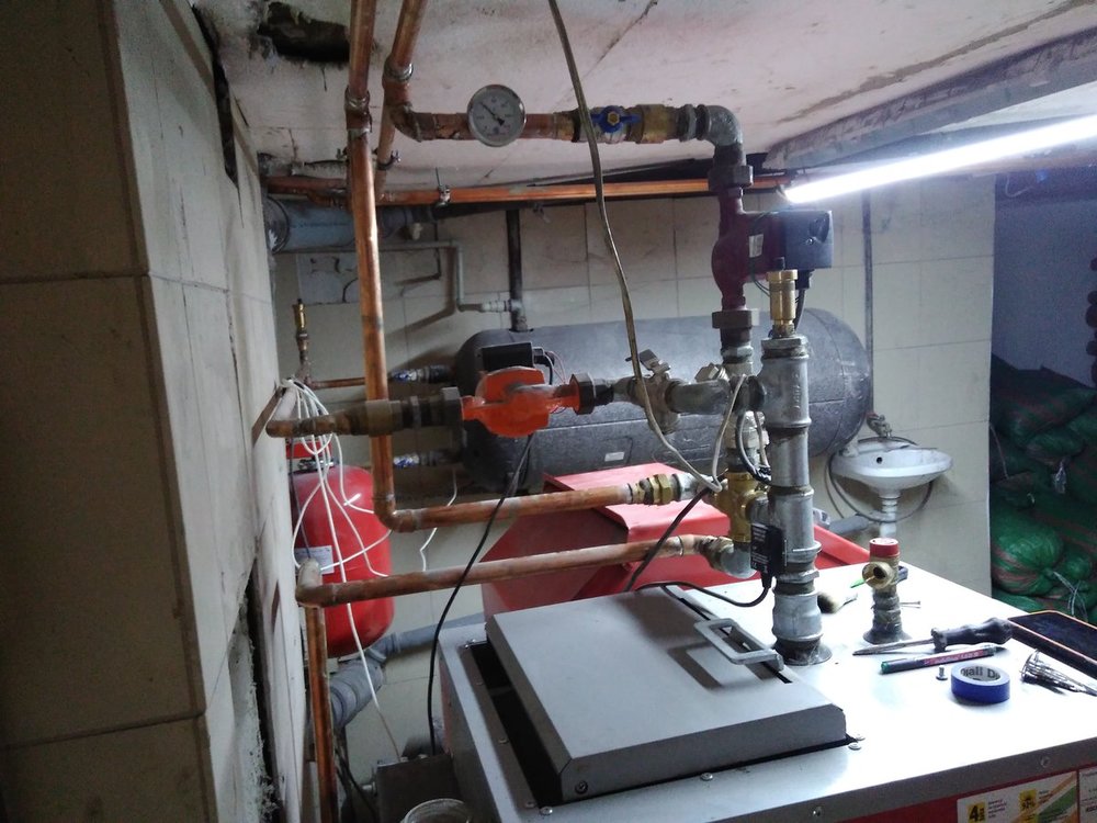

Witam mam pytanie hydraulik podłączył instalacje i zawór 4-drogowy do nowego piecyka,przy ustawieniu zaworu na 1-den powrót powinny być ciepły a jest zimny bez różnicy czy zawór ustawiony jest na 1.2.4.6 powrót jest zimny..pytanie czy dobrze to wszystko jest podłączone.dzięki..
