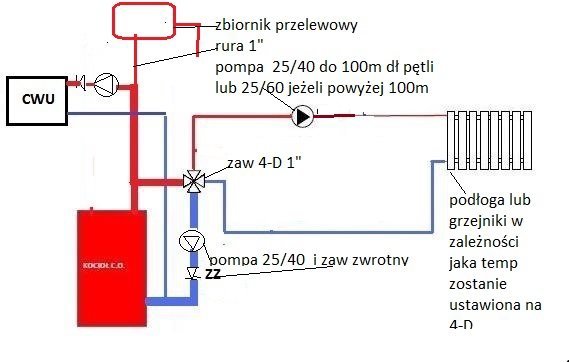

Witam mam pytanie hydraulik podłączył instalacje i zawór 4-drogowy do nowego piecyka,przy ustawieniu zaworu na 1-den powrót powinny być ciepły a jest zimny bez różnicy czy zawór ustawiony jest na 1.2.4.6 powrót jest zimny..pytanie czy dobrze to wszystko jest podłączone.dzięki..
Kijars nie znam się co to pampa kotłowa a instalacja znajomego, gdzie błąd w instalacji i gdzie powinna być ta pompa kotłowa lub jakiś rysunek,jeżeli można.
Tu masz schemat. Pompa kotłowa jest na powrocie z zaworu 4D do kotła ( na niebieskim odcinku )20fece5dbca4daff6dc4eee8dfac7b24.jpg

Popcorn pytanie mam czy ta pompa kotłowa chodzi cały czas
Edytowane przez Robot16
U mnie działa cały czas,ale można ją ustawić aby działała w taki sposób że nagrzewa powrót do zadanej temperatury,potem się wyłącza,a gdy temperatura powrotu spadnie o żądaną histerezę np. 1- 2 stopni to znowu się włącza. Ale do takiego działania jest potrzebny sterownik obsługujący pompę kotłową.
Moim zdaniem jak działa cały czas to kocioł pracuje spokojniej/płynniej.
