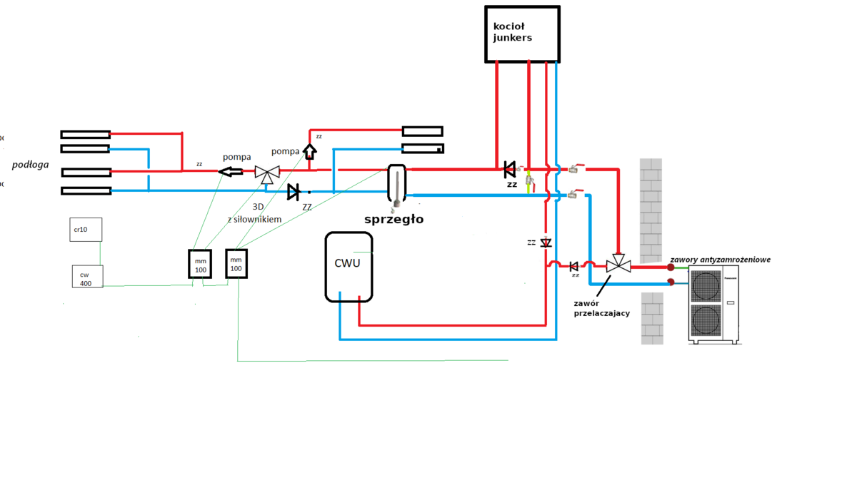

Modernizacja instalacji grzewczej Kocioł kondensacyjny + Pompa ciepła
zip20 odpowiedział(a) na zip20 temat w Instalacje CO i CWU
Jeszcze zastanawiam się nad takim rozwiązaniem ochrony pompy ciepła podczas braku napięcia. Elektrozawór który będzie otwierał przepływ podczas braku prądu i mała pompa obiegowa. Nie wiem czy moje rozumowanie jest poprawne ale wydaje mi się ze sama pompka bez tego obejścia sprzęgła bardzo szybko wychłodziła by sprzęgło i pompa po jakimś czasie mogła by zamarznąć ? czy jednak się mylę i wystarczy tylko pompka obiegowa za sprzęgłem pchająca wodę w pompę ciepła w momencie braku prądu (na ile taki bufor 50 litów wystarczy aż się wychłodzi )? -
Przemyślałem sytuację i wydaje mi się ze w przypadku kotła gazowego nie ma sensu przepuszczać ciepłej wody przez pompę ciepła bo przy braku prądu wiele to nie da. Lepiej zainwestować w UPS który utrzyma w sytuacji awaryjnej prace kotła i pompkę pompy ciepła. Proszę o sprawdzanie schematu -
Powoli temat pompy ciepła zbliża się wielkimi krokami i chciałbym sobie to poukładać w głowie. Pompa będzie Panasonica 5KW monoblok, będzie pracować w trybie biwaletnym, dogrzewanie w razie mrozów będzie kotłem gazowym. Dziękuje @carinus za dużo informacji. Co do sterowania, to jeszcze nie wiem jak to rozwiąże, zobaczymy jakie opcje sa integracji pompy z kotłem. Druga sprawa sprawdziłem i po rozłączaniu zworki termostatu pokojowego on/off w kotle, kocioł steruje wszystkimi obiegami i zaworem 3d tylko nie załącza palnika wiec tez to można w pewnym stopniu wykorzystać do sterowania. Poproszę o sugestie odnośnie rysunku, zamysł jest taki żeby przez pompę kiedy nie pracuje bo są mrozy przepuszczać ciepła wodę. Obecnie w instalacji jest sprzęgło wiec ono pozostaje, na zielono bypass na wypadek jakiejś awarii edit: teraz jeszcze zastanawiam co się będzie działo kiedy zawór cwu będzie w złym położeniu a załączy się kocioł, chyba ze będzie to jakiś elektro zawór który będzie w pozycji otwartej gdy pompa nie działa i będzie otwierał przepływ -
