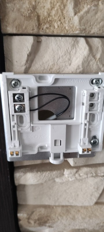

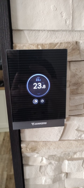

  2. Witam wszystkich, użytkuję od niedawna Kocioł gazowy Junkers GC2200W, co do kotła nie mam zastrzeżeń, a teraz sedno problemu, kupiłem okazyjnie termostat Junkers/Bosch CT100, podłączyłem go przewodem ok 5m 2*0,2 - taki poprostu mialem jest to jakiś przewód przemysłowy sygnałowy. Po podłączeniu zresetowałem go, skonfigurowałem niby się połączył z piecem. Teraz sedno sprawy ponieważ nie widzę żadnej korealcji pomiędzy kotłem a termostatem, na termostacie zmieniam nastawy ale nie ma to odniesienia w ogóle co do pracy kotła. Podłączony jest pod złącza BUS w piecu. Może jest ktoś w stanie powiedzieć czy ten termostat współpracuje z tym kotłem? Albo co może być przyczyną takiego zachowania?
