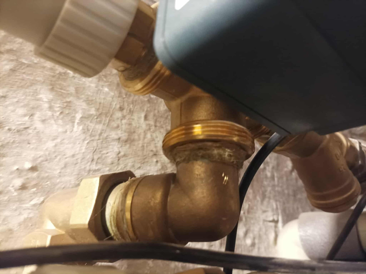

A w jakiej pozycji masz siłownik ? Poziomo czy dalej krzywo bo zaznaczone kolorem to dalej krzywo będzie. Zrób tak jak pisałem wcześniej .kołek na zaworze pozycji poziomej.potem ustaw strzalke pokrętła na siłowniku w pozycji pionowej i załóż siłownik na zawór aby siłownik był poziomo. Jak na skali masz 0 to jest obieg kotłowy a jak 6 to idzie na grzejniki.- 18 odpowiedzi

Pojechałem do klienta któremu poprawiałem taki zawór tylko że 3d (też był źle ustawiony) . tam gdzie zaznaczyłem to powinno być u Ciebie założone- 18 odpowiedzi

tak jak masz teraz na zdjeciu i zakładasz siłownik tylko żeby był w poziomie a nie jak widziałem wyżej pod kątem. Na siłowniku ustawiasz strzałkę na skali na połowie (czyli do góry) i wciskasz na zawór.- 18 odpowiedzi

a zwróciłeś uwagę jak wygląda zawieradło ? jest w pozycji prostopadłej do tego (pręta) co widać na zewnątrz. Może od tego trzeba zacząć żeby dobrze ustawić a nie suugerować sie tym "prętem". sorrki za nazewnictwo ale nie znam fachowej nazwy tej częsci)- 18 odpowiedzi

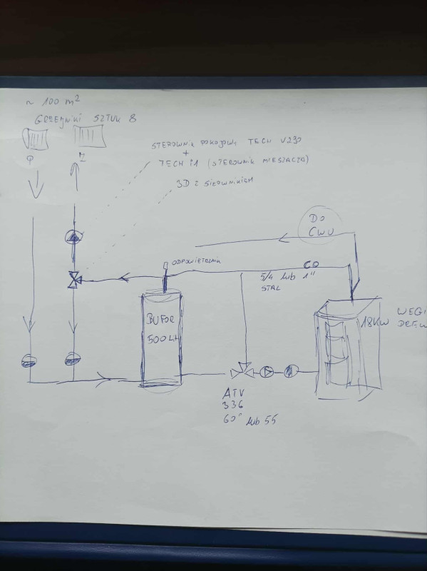

To ze bufor za mały to ja wiem . Bufor jest tylko po to by była 5 klasa. Ale jak już jest to go jakoś wykorzystam wg tego co znalazłem na tym forum. Kiedys był zeliwny viadrus i przy paleniu od góry potrafił trzymać 18 godzin. Bufor będzie tylko do magazynowania nadwyżki ciepła. Podpinam regulator pokojowy i zakładam głowice na grzejniki. Instalacje robie na 5/4 i na trójniku redukcja na 1" i Atv 1"potrm pompka i zawór zwrotny. Chciałbym sterować pomką kotłową na krótkim obiegu na jakiejś czasówce by nie wychładzać albo inna opcja czy można przy atv 60 stopni ustawić start tej pompy np 65 stopni?

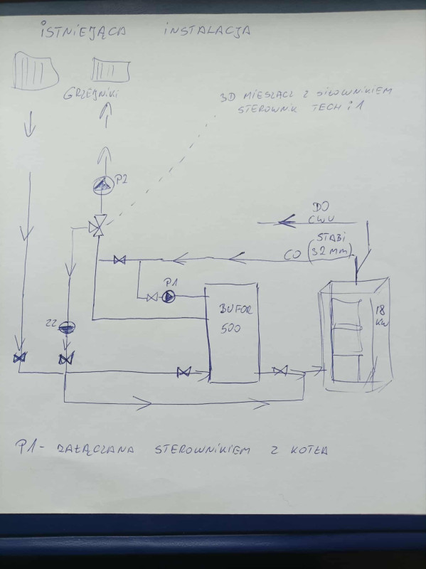

Dzień dobry. Potrzebuje porady czy dobrze kombinuje by poprawić instalacje po firmie hydraulicznej . Co zastałem . W domu stara instalacja stalowa w systemie otwartym 8 grzejników na 2 piętrach. Ogrzewanie podłogowe w łazience i korytarzu z bufora 2 sekcje (moja robota sprzed 10 lat ). W zeszłym roku wymienili kopciucha na kocioł v klasy 18 kw z miarkownikiem ciągu ( na wegiel i drewno) + bufor 500 litrów . Usunęli stalowe rury w kotłowni i zrobili wszystko na stabi 32 mm . Plątanina rur i zaworów odcinających a pompa kotłowa na zasilaniu bufora+ akumulator na wypadek braku prądu. Kazali kobiecie grzać na kotle 80 stopni żeby bufor się zagrzał. Potem na grzejniki idzie zawór 3d z siłownikiem sterowanym tech i1. Działa to tak że codziennie pali kobita na maxa i tak pomkpa rozładowuje inastalacje . w domu za ciepło . Cwu i ogrzewanie podłogowe ogarnę tylko potrzebuje porady by to było idiotoodporne. Chcę dołożyć regulator pokojowy by sterować pompą za zaworem 3d temperaturą pomieszczenia nie jak teraz temperaturą czynnika grzewczego . Poczytałem trochę na tym forum i spróbuje to przerobić . Potrzebuje kilku porad. 1. czy obieg kocioł- bufor-zawór 3d zrobić 1" czy może 5/4 w stali bądź 28 miedz? Jestem za tym żeby zrobić 5/4 by trochę goniło to na grawitacji. kocioł i bufor na tym samym poziomie i odległość miedzy nimi wyjdzie 1 metr. 2. Jaki dać atv 55 czy 60 stopni? I czy robić obejście pompki kotłowej żeby nie dławiła za bardzo na grawitacji jeżeli to będzie działac na grawitacji? 3. Po tym jak kocioł skończy spalanie chciałbym zapobiec cofaniu wody z bufora do kotła i chcę zamontować zawór zwrotny. Osobiście myśle żeby go dać na powrocie ? czy może dać na zasilaniu? 4. jak do tego sterownika i1 dołożę pokojowy termostat to czy po dogrzaniu domu do temp zadanej będzie on automatytcznie wstanie wyłączyć pompe co za zaworem 3d by nie wychładzać instalacji? Dzięki z góry za odpowiedzi. Podsyłam rysunki żeby to jakoś pokazać.
