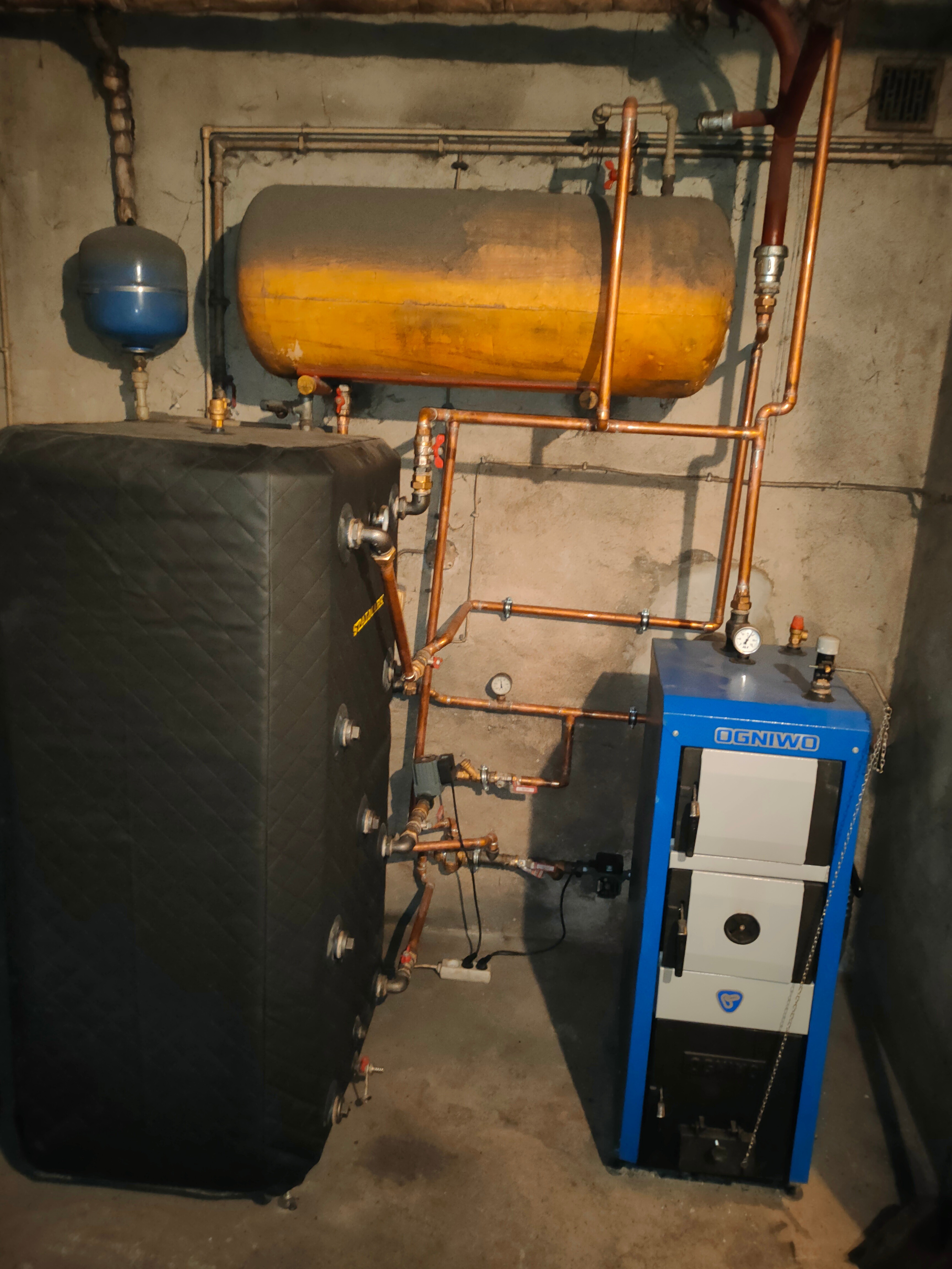

  1. tzn tak, ogladalem to i w pokoju nad kotłownią rura która szła od grzejników do góry czyli chyba do zbiornika wyrównawczego została przecięta i połączona z zasilaniem pieca a na dolnej częcci rury została zamontowana redukcja i odpowietrznik

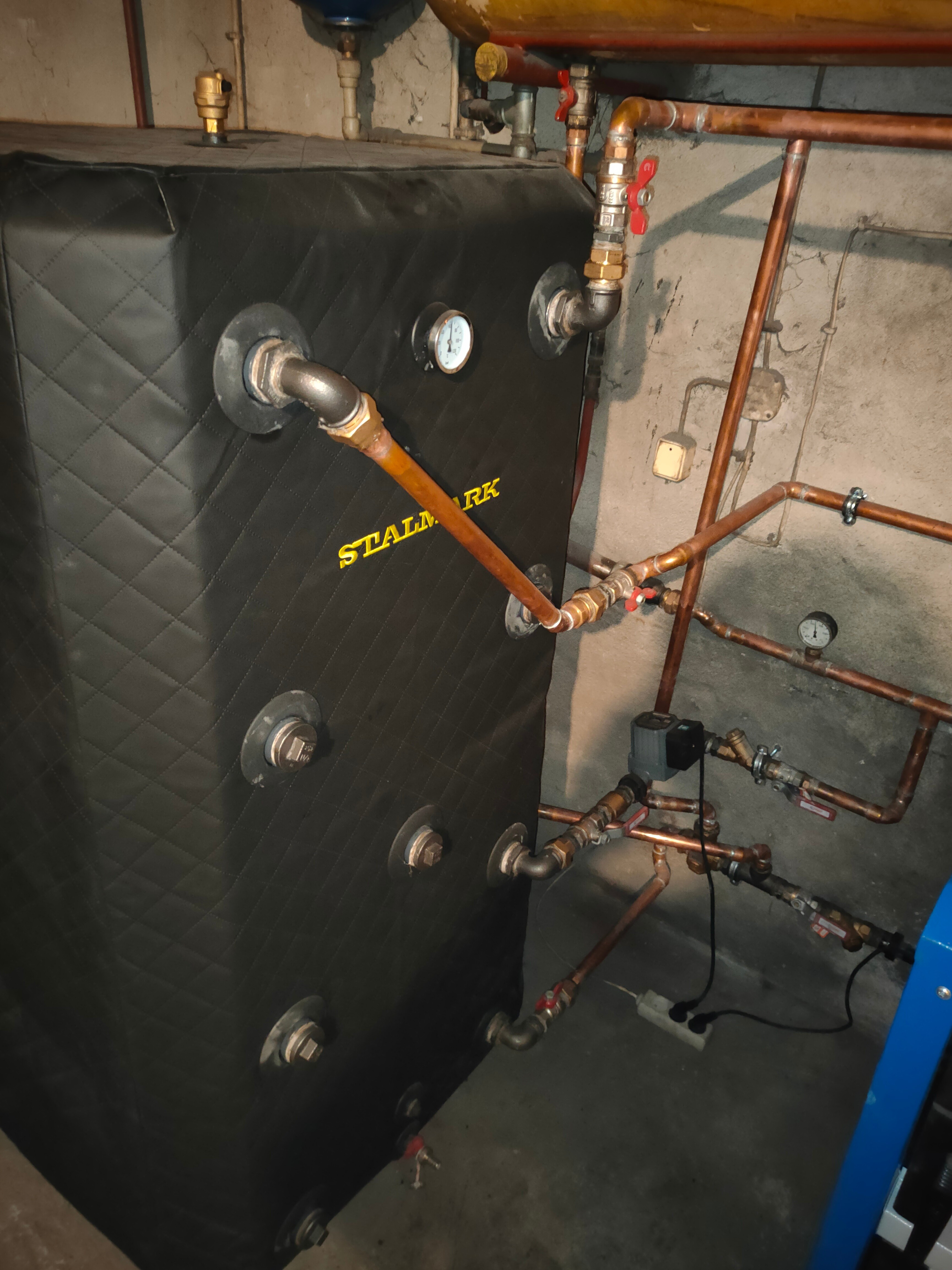

  2. A ok, to zakręcę tylko ten powrót z bufora do pieca, jeśli chodzi o układ czy otwarty czy zamknięty to w pokoju nad kotłownią mam wyprowadzoną rurę i jest zamontowany odpowietrznik prosto z rury zasilającej z pieca a na strychu mam zbiornik wyrównawczy
  3. Jeszcze jedno pytanie czy jak już w piecu wygaśnie i wyłączę tą pompę ładującą bufor to mogę rownięż zakręcić zawór przy buforze ładujący ten na samej górze nr 2 i ten z powrotu na samym dole bufora nr 4?

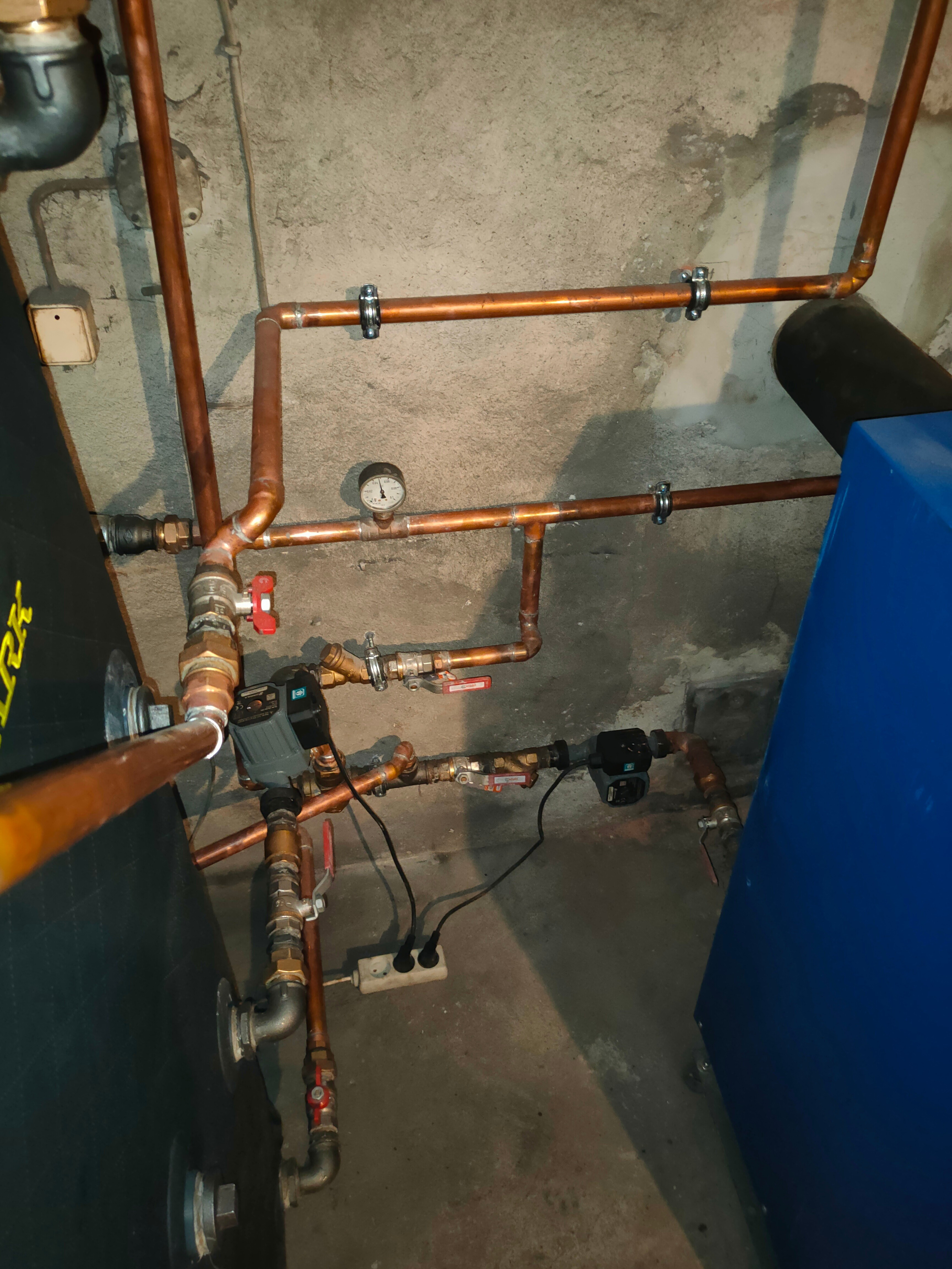

  4. Bojler jest dwupłaszczowy, już grzeje, powrót jest gorący, był zabrudzony filtr.
  5. Pompka ładująca bufor to jest ta przy piecu na powrocie do pieca? Czy mogę ją np. wyłaczyć całkowicie jak juz w piecu wygaśnie?

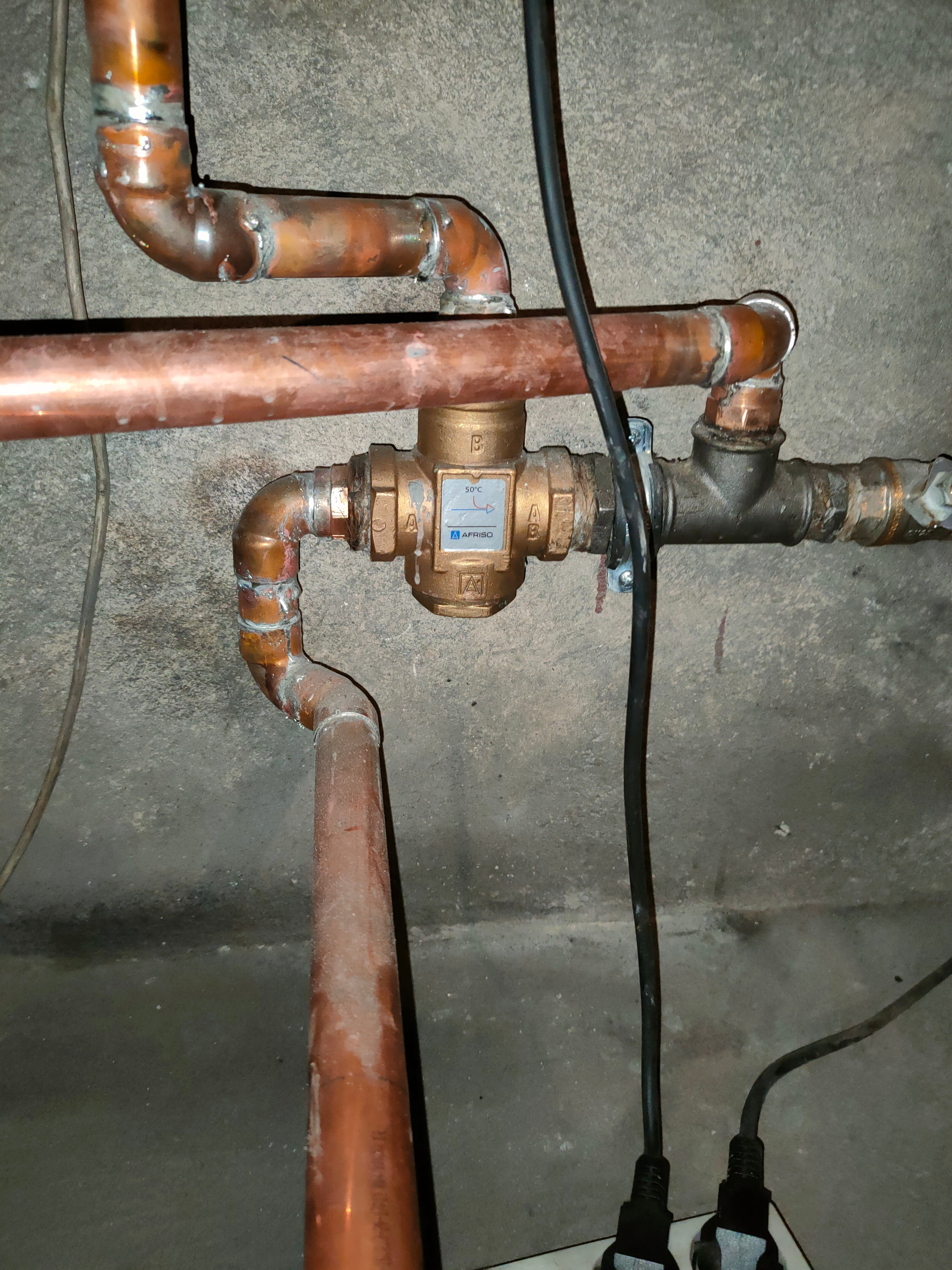

  6. Ok czyli ta pompa która jest na powrocie z grzejników do bufora trzeba ją przestawić aby wirnik był w poziomie tak? 1 - wyjście z bufora na grzejniki 2 - wejście gorącej wody z pieca do bufora 3 - powrót z grzejników do bufora 4 - powrót z bufora do pieca 5 - powrót z bojlera 6 - dojście gorącej wody z pieca do zaworu ATV 7 - dojście gorącej wody z pieca do bojlera
  7. Dołączył do społeczności: misiu1990
