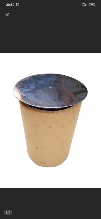

Wymiana kotła na Ekogroszek na pompę ciepła. Co z kominem?
Landcaster odpowiedział(a) na Landcaster temat w Pompy ciepła
Czyli nawet jak wentylowany byl to i tak woda się zbierała? -
Dokładnie mi właśnie o to chodzi jak zaślepiono otwory na dole i do góry. Na dole normalnie zamurowali a góra? -
Czyli pracują jako wentylacja. -
Z Jakie zapytaniem szukać w googlu? Szukałem jednak marnym smutkiem. Chętnie przejrzę te archiwa. Jak są zaslepione? -
Znalazłem coś takiego. Jednak w kominie jest powietrze bo nie ma tam próżni. Jak lekko podgrzania powietrze z dołu pójdzie do gory to w części ponad dachem się wychodzi i woda się wtrąci. -
Landcaster opublikował(a) temat w Pompy ciepła
Witam co mam zrobić z kanałem spalinowym komina które nie będę używał. Montuje pompę ciepła w miejsce kotła? Nie chce aby w środku gromadziła się wilgoć. Pozdrawiam -

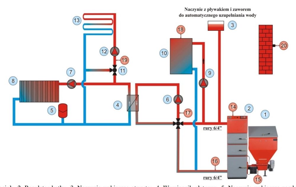

Jeśli dam pompę na powrocie to czy nie będzie mi dogrzewac również zasobnika?Schemat poniżej. Tylko pompa na cwu mam na powrocie Jak,wejść w opcje serwisowe sterownika. Czy też tam jest kod? -

Moj stary premium ng zaczyna się psuć. Tzn nie zamyka mi do końca zaworu. Dopiero jak wyłączne i włączę sterownik to zaczyna działać przez jakiś czas. Myślę aby wymienić na ten nowy. Tylko zdarza się u mnie ze temp na powrocie czasem sięgnie chwilowo do 39 stopni. Mam wymienik płytowy. I teraz mam obawy że będzie ten zawór ciągle przymkniety. A jak się u mnie przymknie to moje rury 1 calowe są za małe aby on się szybko dogrzal sam. Wtedy kocioł siedzi z przymknietym zaworem. -
