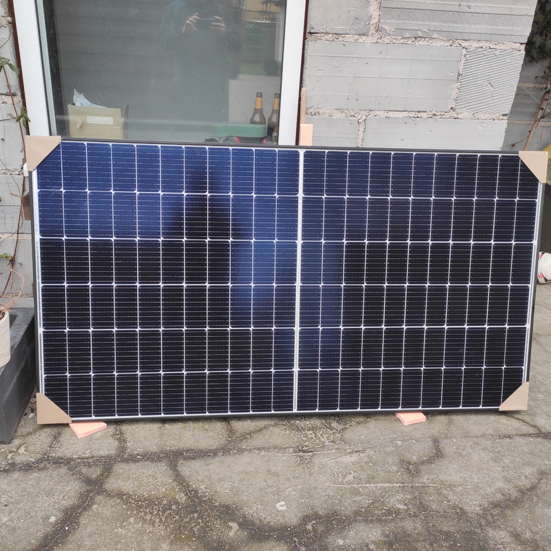

3,5kwp (8 sztuk) za 5k netto, system montażu (800-1000zl), chiński inwerter offgrid do 5,5kW 2,1k, bezpieczniki, kable (500-700zl). Wpinam to w fazę i to działa. Oczywiście obecnie bez akumulatorów ale falownik sprytnie dobiera braki energii z sieci. Do tego trzeba doliczyć 2dni robocze na instalację i podłączeni. I na co komu te dotacje i sztuczne podbijanie cen? Nadmiar energii jest,pralki chodzą kiedy potrzeba, ciepłej wody aż nadto. Jedyny problem to muszę się zastanowić nad montaż klimatyzatorów ;)). Oczywiście system jest gotowy na kolejne 3,5kwp ale to już będzie mnie kosztować "tylko". 6kpln... -

Wy swoimi wpisami i jaszczomp z NBP, który wspomina o dezinflacji do poziomu stabilnych 18% spowodowaliscie u mnie chęć uzyskania jakieies sensownej stopy zwrotu z podatku. Dużo nie pije więc poszedłem w FV. Zamówione w pon w południe 3,3kwp oraz inwerter offgrid Powland 5,5kW. We wtorek rano osprzęt był juz u mnie zameldowany ;). Teraz muszę domówić mocowanie i wtaszczyc to na dach garażu. Plan jest praca w trybie FV opcja bypass sieć i zasilanie wybranej fazy. -

Macie jakiś sprawdzonych sprzedawców na allegro do paneli? Potrzebują 7 sztuk do max 3kW na offgrida. Macie doświadczenia z zakupem przez internet i kurier? Co z uszkodzeniami widocznymi i mikropęknięcia mi itp? Jakie panele możecie polecić w sensownej cenie? -
