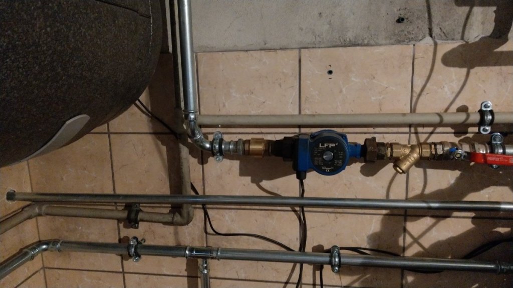

Zasobnik CWU Woda w zasobniku szybko się wychładza
pawelsko1 odpowiedział(a) na pawelsko1 temat w Instalacje CO i CWU
Rury pięknie zaizolowałem otuliną z wełny mineralnej 3 cm i dalej to samo. Czy na powrocie z instalacji do bojlera nie powinien być jakiś zawór zwrotny? -
Czyli brak otulin jest przyczyną? Wody nagrzewam do 52 st histereza 12 -

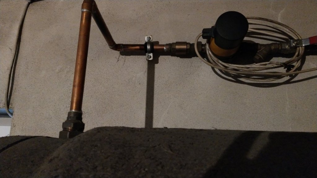

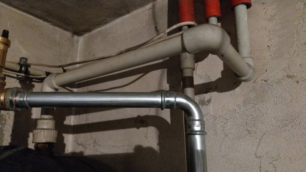

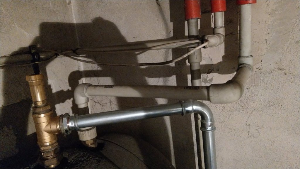

pawelsko1 opublikował(a) temat w Instalacje CO i CWU
Zasobnik Kospel wp 120l. Gdy nie ma poboru woda w zasobniku wychładza sie około 1 st na godzinę. Czy to jest normalne? Czy na podstawie tych kilku zdjęć ktoś może stwierdzić co tu jest źle zrobione. Na górze jest widoczna pompa cyrkulacyjna ale ona nie jest podpięta. Dzięki za rady -
