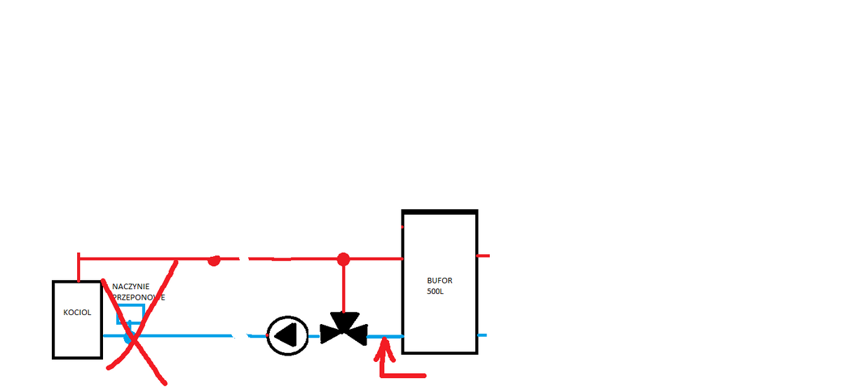

Na rys rura w dół prowadzi do kotła kotłowa , potem pompa , filtr , i ATV. Widzisz mi chodziło o to aby wywalić stąd ten ZZ i dać tutaj trójnik z którego w lewo podepnę naczynie tak jak mi sugerowałeś aby było zaraz przed kotłem. A ten ZZ dam miedzy ATV a buforem. W ten sposób nie muszę spuszczać wody z kotła.
Czy dopuszczalne jest zamontowanie zawóru zwrotnego miedzy ATV a buforem?
Ok a gdzie w takim układzie dałbyś odpowietrzniki, przy założeniu że wszytkie odcinki rur(tu czerowone) będą szły podwieszone pod sufitem. Widomo że 1 trzeba dać na buforze a inne... ?

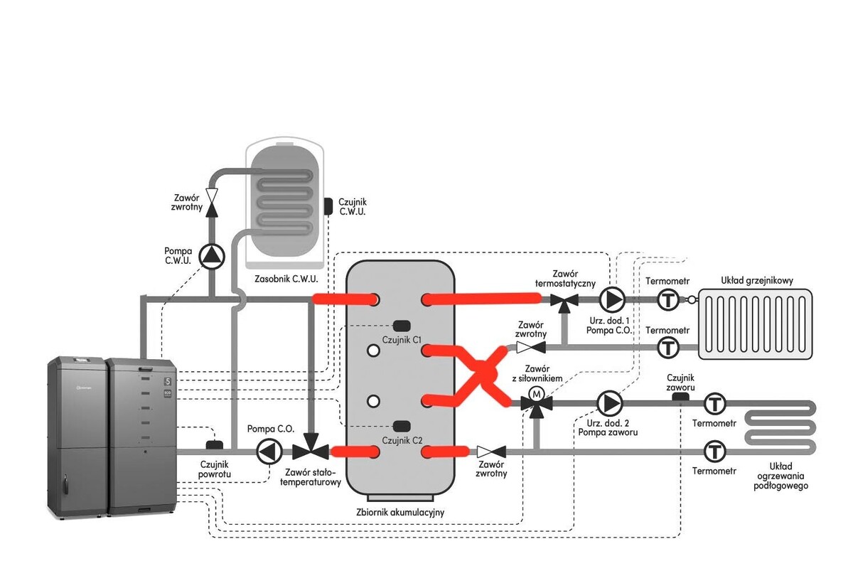

Doprecyzowując załączam uproszczony schemat - na czerwono zaznzcone planowane rury PP stabilizowana włóknem szklanym "stabi glass". Reszta instalacja pozostaje w stali Fi32. Zdaje sobie sprawę że lepiej by było w stali ale chcę to załatwić w miarę niskim budżetem, gdyż bufor od kotła jak i od istalacji dzieli po 2 metry. Czy to nie zaburza jakichkolwiek przepisów. Oczywiście łączenie stali z PP będzie realizowane złączkami do tego typu dedykowanymi. Na co ew. jeszce zwrócić uwagę, jak rozumiem PP-R o średnicy zewnętrzej 32 mm może być troszkę za mała w tym przypadku?
W tej chwili mam instalacje na sprzęgle , dwa obiegi podłogówka , grzejniki na mieszaczach z siłownikami plus sas Bio compact 10Kw . Instalacja w kotłowni na rurach stalowych 32 mm. Zawory i pompy są calowe. Wszystko z punktu widzenia przepływów funkcjonuje ok. Teraz zamierzać w miejsce sprzegła zainstalowac bufor, kóry będzie około 2 metry od kotła, i chce go połączyć z kotłem jak i z instalacją rurami PP stabilizowana włóknem szklanym "stabi glass". Budżetowo tak wyszło. I teraz pytanie zamierzac użyć Fi 32 która jak wiadomo ma śednicę wew 23,2 mm. na każdej rurze będą min 3 kolanka. Czy moim przypadku będzie to dobrze funkcjonować czy nie nalezy zastosowac Fi 40?

Jeszcze jedno proszę: Naczynie przeponowe ma być podpięte do rury powrotnej z bufora do kotła? Czy miejsce wpięcia ma znaczenie: bliżej bufora lub kotła? -

A naczynie przeponowe podpiąć do rury powrotnej z bufora do kotła? Chciałem tak zrobić ale na trójniku że od bufora szkła jedna rura i dopiero przed mieszaczami rodzielić ją na podłogówkę i CO. Czy takie rowiązanie jest akceptowalne? Czy od bufora z wyjścia nr1 czwórnik i muszą isć juz 2 rury na istalacje? -

Super dziękuje raz jeszcze . Nawiązując do gniazda 2 - tak jak piszesz mozna z jednego zasilać by potem rozdzielić na 2 obiegi (podłoga + co2) czy raczej lepiej będzie dać osobno? -

Dziękuje serdecznie Jeszcze zapytam jak pozwolisz. Bufor zasila kocioł a z bufora musze zasilić obieg grzejnikowy i obiek podłogówki, oba na mieszaczach z siłownikami. Proszę opisz jak wg ciebie ma to być podłączone zgodnie ze sztuką. Druga sprawa czy powroty z CO i podłogówki mogę połączyć trójnikiem aby powrót był tylko jeden czy lepiej osobno. I trzecia sprawa, odpowietrzniki . Jako że rury beda szły podwieszone pod sufitem jest to najwyższy punkt i potrzeba odpowietrzyć . Planuje dać odpowietrzniki na buforze oraz na rurze zasilającej instalację (co i podłoga) oraz kocioł - bufor. Czy to otymalnie jest czy za dużo/ mało? Dzięki za odpowiedzi -
