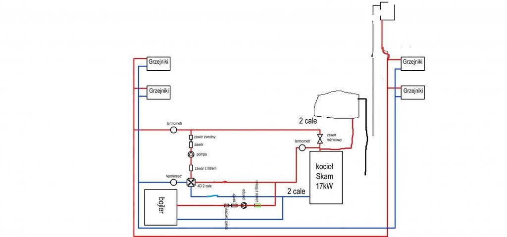

Tak pompa za 4D to zasilanie i to co dorysowałeś to ma być powrót i te pompy pytam czy nie będą się zakłócały. A dodatkowo na podłogówkę pociągnę odejście przed 4D na którym będzie zawór mieszający i pompa do podłogówki.
Chodzi mi o tą pompę która jest dostawioną na powrocie. Czy ta pompa i ta która jest na zasilaniu nie będą zakłócały sobie pracy. Teraz i tak nie ma szansy na grawitację. A chcę wymienić rury dlatego że będę kasował w jednej piwnicy zasilanie ponieważ muszę nowy pion pociągnąć do podłogówki. Stąd moje pytanie o wymianę już pozostałych w jednej piwnicy, a zarazem to mniej wody w obiegu.
Jeszcze mam takie pytania - czy jak będą dwie pompy na zasilaniu i na powrocie nie będą na wzajem zakłócały pracy - czy mogę zastąpić rury wychodzące z pieca 2 całe zastąpić na 1 cal.
Nie da się skrócić obiegu kotłowego. Musi być pompa.
Bojler zostaje tylko będzie podłączany sporadycznie, bo będzie grzane prądem z fotowoltaikę. A tą pompę na powrocie to należy podłączyć na baypasie czy bezpośrednio.
Czy ktoś może mi doradzić.
Po zakończeniu sezonu grzewczego chcę założyć pompę na powrocie w celu ochrony powrotu. Teraz chroni cwu ale zakładam fotowoltaikę i cwu będzie elektrycznie i dlatego chcę przerobić instalację . Dołączam schemat instalacji.

Dołączam schemat moich podłączeń nie aktualny jest zbiornik wyrównawczy jest przy piecu zespół bezpieczeństwa. Podłogówkę chce wpiąć w pion po lewej stronie jak się patrzy.
Ok ale sam mieszacz czy z pompą. Czy mieszacz i wystarczy pompa co jest obecnie na cały dom. Chodzi mi czy nie będą się gryzły ta przy piecu i co będzie w rozdzielaczu.
To znaczy że musi być zespół pompowy przy rozdzielaczu.
Dokładnie jest tak chcę się wpiąć w pion który zasila dół i górę. Jak podłącze podłogówkę to na tym pionie musi zostać kaloryfer na dole i mój na górze, nie chcę tego na górze likwidować z uwagi na to że będą musiały być inne punkty zlikwidowane i boję się że może sama podłogówka nie wydolić w mrożniejsze dni. Dodam że dom mam nie ocieplony i z lat 60.
