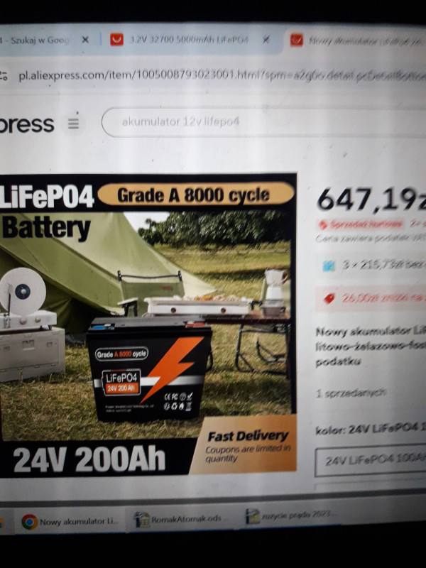

czy ktoś widział, może ma taki akumulator
dorecho odpowiedział(a) na dorecho temat w Wytwarzanie energii elektrycznej na cele grzewcze (i nie tylko)
Hallo Jozef. chciałem Ci dać namiary, ale już nie ma oferty...POzdro -
Hallo! Co może oznaczać napis 200Ah...chyba nie pojemność, bo to byłby kosmos w tak małym urządzeniu,Tam jest 8 bateryjek 32700 , pisze, że 5000mAh to daje 40Ah, 2 szt, to 1050 zł... POzdro -

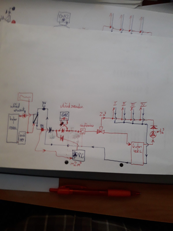

Opinie nt. schematu instalacji CO Mój schemat: 3 żrodła , 4 obiegi C.O.
dorecho opublikował(a) temat w Instalacje CO i CWU
Witam! Podstawowe założenia: 4 mieszkania / obiegi/ każdy będzie miał swój ciepłomierz/ nie ma na schemacie/. Szacowane zapotrzebowanie na ciepło ok.24000 kWh na sezon /bez cwu/.r 1. P.C. 9 kW działa cały czas. po zaniku zapotrzebowania zawór 3-D przełącza na buforek. w tym czasie mała pompa obiegowa/ 1m3/ pcha trochę ciepła na dom. 2. Jak ktoś będzie chciał napalić HG to P.C. wyłączy się / sprężarkę/ , bo obiegowa działać ma non-stop. 3. Gaz: jeśli nikt nie napali, a P.C. będzie za mała nie za dużo zaworów zwrotnych? /te diody na schemacie/... POzdro -
Dzięki Sambor! Liczyłem na Ciebie ! POzdro
