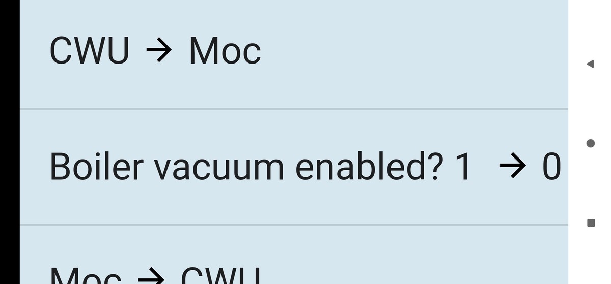

Czegoś takiego nie miałem ale widziałem coś podobnego u kolegi Seles tylko u niego to chyba jest związanie z sterowaniem smart home przez homeassistant (chociaż mogę się mylić)A co do tej opcji sterowania podciśnieniem to faktycznie na początku jak mi raz zaczęło się krzaczyc to serwis coś tam wspominał o jakiejś uszczelce/membranie/króćcu że się zawiesza ale po pierwszym czyszczeniu wszystko ładnie chodziło(do teraz)

Witam, mieliście może kiedyś problem z funkcją Boiler vacuum enabled, ponieważ u mnie od kilku dni coś zaczyna wariować.Przez cały czas od dnia zakupu kotła miałem (oprócz jednego razu jak serwis mi to wyłączył bo coś się zacięło)to włączone i ładnie sterował piec ciśnieniem w kotle,wentylator wyciągowy spokojnie pracował tak do 10% mocy i temperatury a czopuchu max 100 stopni(na większej mocy) i na wykresach ładnie pokazywał ciśnienie. Parę dni temu coś się wykraczało i wentylator wyciągowy zaczął pracować cały czas na 100% ,ten.wzrosla na kominie średnio o ok. 30 stopni(a co się z tym wiąże większe spalanie).Wyłączyłem tą opcję i piec przez dwa dni się męczył i jakoś tak się wyregulował ale teraz trzyma na sztywno wentylator wyciągowy w granicach 15-25% ,temp nie spadają poniżej 100stopni(wcześniej na małej mocy tak ok.85 stopni)i brak na wyświetlaczu i wykresach jakie jest ciśnienie w kotle.Macie w ogóle tą opcję włączona i czy to może być problem sterownika czy coś się zbaboliło w piecu?

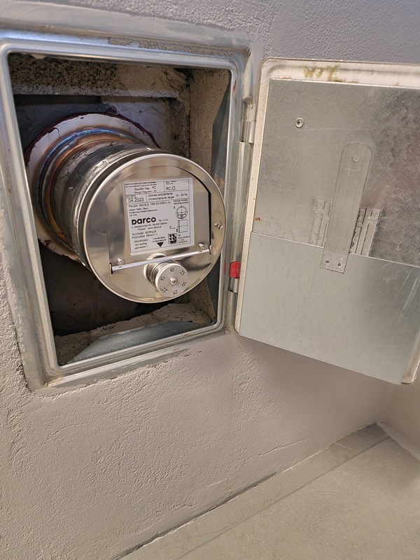

Film z czyszczenia faktycznie bardzo pomocny i widzę że nie ma tam jakiejś większej filozofii ale na razie chyba poczekam do pierwszego serwisu i razem z serwisantem to ogarnę.Ogólnie piec mam dopiero od września i jak parę dni temu sprawdzałem (profilaktycznie) wyczystkę w czopuchu to patrząc z góry do pieca bardzo ładnie(czysto) to wyglądało.Patrząc z perspektywy mojego pelletu którym palę(poltarex) to ilość zarówno popiołu (z 2300kg ok 1/2 popielnika) jak i minimalna jego ilość w czopuchu to spalanie wygląda bardzo poprawnie.

Albo coś takiego https://www.enecom.pl/hevo mały ,zgrabny i może pobierać pellet prosto z worka lub jeszcze jest ogólnie polecany do małych pomieszczeń LIDIA COMPACT MINI
A powiedzcie mi użytkownicy Fenixa/Blackstara czy samodzielnie czyściliscie wasze piece czy raczej czekaliście na serwis i po jaki czasie było pierwsze czyszczenie(oczywiście oprócz opróżniania pojemnika z popiołem i czyszczenia czopucha)?Ewentualnie jakie będą objawy dużego zanieczyszczenia kotła.
