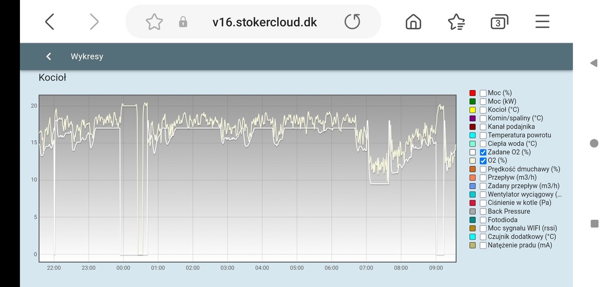

Dzięki, właśnie kalibruje sondę i u mnie widzę że stabilizuje się na ok.100 dam jej tak z 20minut ,a co do tego podciśnienia to wyłączył mi tą opcję serwis bo miałem problem wentylatorem wyciągowym który leciał cały czas na 100%. Dzis kompleksowo też sprawdziłem komin,czopuch ,przewazylem pellet i teraz robię sondę i też w czopuchu bardzo czysciutko tylko ja mam komin systemowy fi 200 i tak z 11m (może tu jest problem bo wieje u nas nad morzem). Zobaczę jak będzie po instalacji RCK .Nie wiem czy mój piec nie jest przewymiarowane ponieważ mam 140m do ogrzania ale to moje piętro gdzie mieszkam (1 pietro)a budynek ma ok 400m gdzie parter i 2 piętro tak naprawdę raz na miesiąc przepale na parę godzin(pokoje dla turystów na lato)

W zdarzeniach mam dzisiaj wyłączoną regulacje przez kocioł i o dziwo wszystko wróciło do normy a widzę że dużo ludzi ma tę opcję włączoną,ciekawe.

Spróbować zawsze warto, też chyba tak zrobię, bardziej zastanawia mnie (przynajmniej u mnie) inna sprawa, po jakimś czasie sterownik pokazuję u mnie że wentylator wyciągowy chodzi na 100% i nie pokazuje ciśnienia PA .Po włączeniu/wyłączeniu wraca spowrotem (10% i PA też ok 10)Mieliście tak?

Tak faktycznie może coś się krzaczy a jakie masz ciśnienie PA bo u mnie cały czas pokazuje 0(100%)

Ogólnie podciśnienie mam na teraz na poziomie 50-60 nie wiem dlaczego nie pokazuje na stokercloud (nawet u mnie po zalogowaniu a na piecu jest ok.) a faktycznie wentylator chodzi na 100% w sobotę instaluje RCK wtedy zobaczę czy spadnie. Komin świeżo wyczyszczony tylko te kilkaset metrów od morza i u mnie jednak bardzo często wieje .

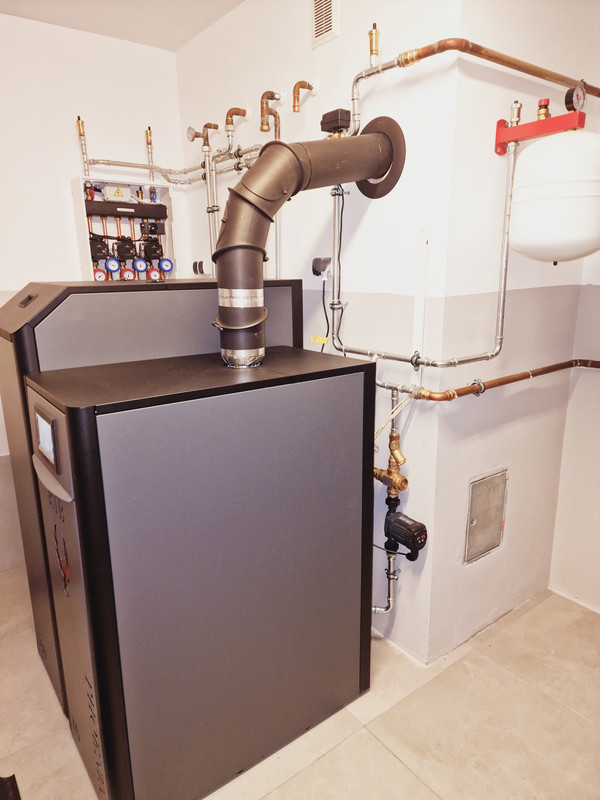

Ogólnie instalował mi wszystko Enecom z Sopotu i wszystko fajnie zrobił tu nie mam zadny zastrzeżeń, dzwoniłem do nich kilka razy z paroma pytaniami i uzyskiwałem wyczerpujące odpowiedzi(i zmieniali kilka razy parametry).Problem jest jednak w tym że piec ma tyle ustawień że to chyba ja wszystkiego nie ogarniam 😁
