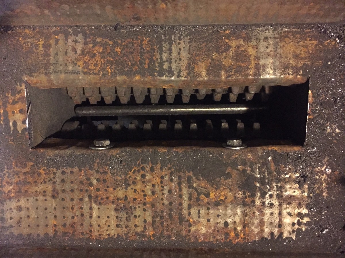

  13. Z tym powietrzem na wentylatorze to przsada dusisz opal na palniku czarno w piecu , czyli niespalone prawidłowo spaliny nie dopalone , trzeba by bylo zaczac od spowodowania by w piecu bylo siwo. Widac ze opal jest niespalony calkowicie na retorcie cza by wydluzyc przerwy .

  19. Kociołek15kw .Witam kruszarka zrobiona samemu, sprawdza sie .sa dwa walce , mial to nie problem pujdzie w podajnik .Dzisiaj przemielilem 325kg w godzine . Jak znajde zdjecia to posle. Jest jedno do byl dawca dla kruszarki. No i tak to wyszlo to co najwazniejsze , silnik 3F , sterowanie SSR ,kolo pasowe duze z betoniarki . calosc zrobie za tydzien .

  23. Cza sobie przesypac .Nasyp np 100kg zapisz od kiedy i jedz az wyjedzie ,masz czas i kg, policzyc cza.
  24. Witam Marcelowiczow .Wywalilem tem dodatkowy "KOMIN" na retorcie . Przestwilem sterownik -wiekszy nadmuch i jak podaje to dodmuchuje .Czas podawania zwiekszylem z 4 sek na 10sek. Kalorycznosc dalem dogory z 16MJ na 24MJ.Po 24 godz. jest dobrze jutro sie okaze jak bedziedalej szedl .na piecu jest 54st , siwo w piecu spaliny 115/125st. No i czaly czas posypuje wapnem. Rkuleus co widze to DUZO sadzy masz to niespalony dobrze wegiel i strata.Ja bym walczyl by tego sie pozbyc.
