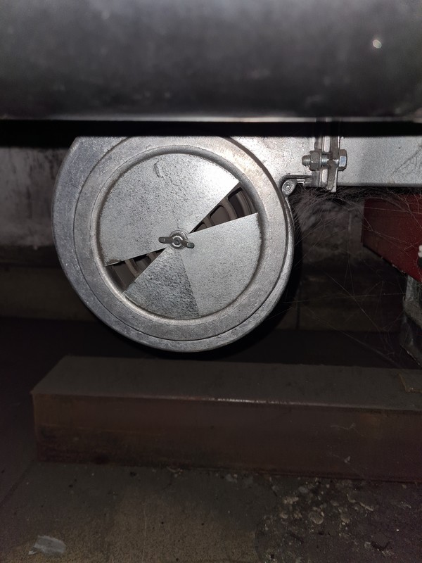

Dmuchawa 37/50 ( przysłona na 1.5 cm ponieważ nie dolatywalo powietrze na drugą stronę palnika i słyszałem że w taki sposób większe cisnienie się robi)

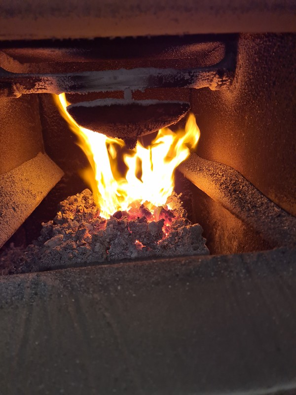

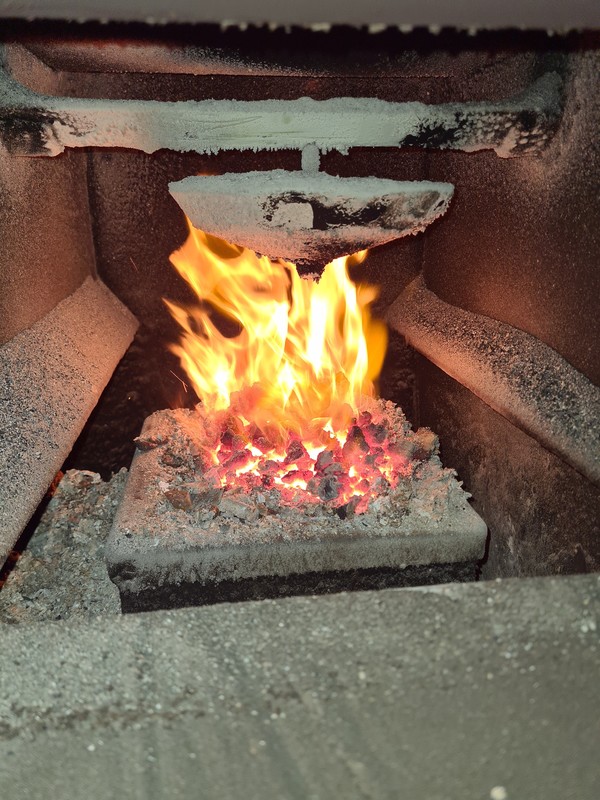

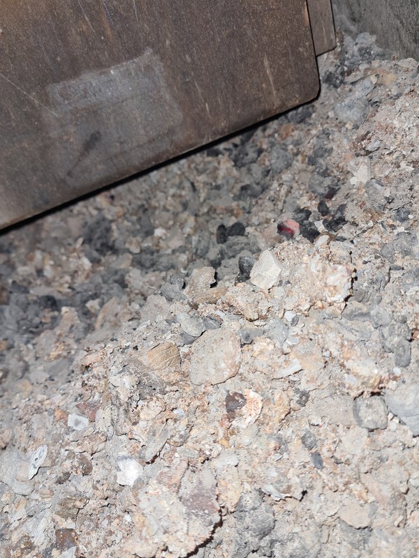

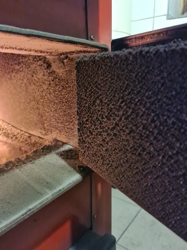

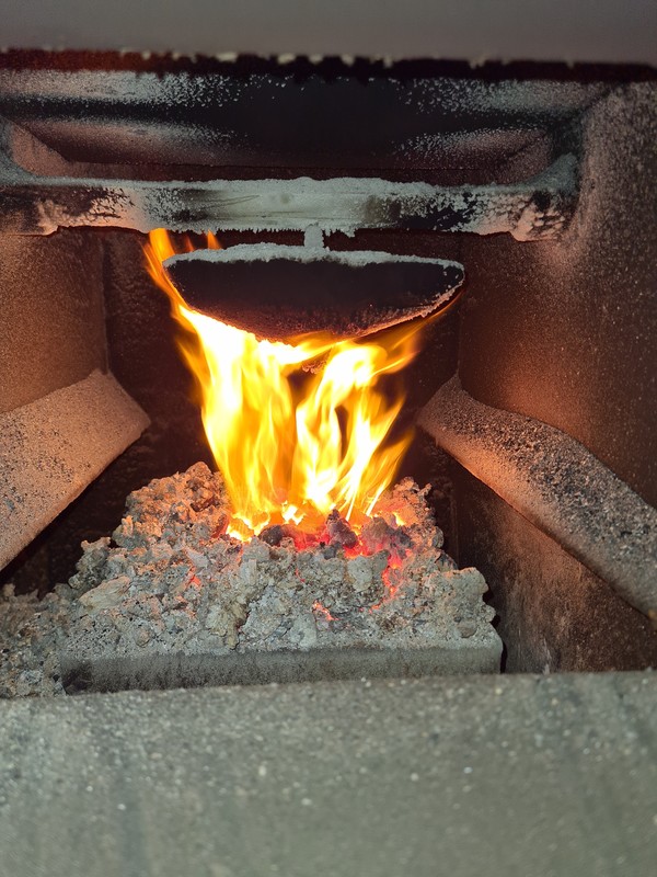

Wstawilem pare zdjec , jedno jest po zwaleniu spiekow ( to biale na talerzu dopiero po zwalniu spiekow sie zawsze robi , tak to tak ładnie nie wyglada) spieki zalezy od wegla raz twarde raz miekkie , teraz sa miekkie,gdy spieki byly twarte przy innym weglu to mniej sadzy w piecu bylo teraz gdy spieki są miekkie to z drugiej strony piec brudniejszy widać po drzwiach że sadza

Na drugim zdejcju widac wysypany jescze "palacy"sia opal.To podawaj go troche mniej bys ne sypal go w popielnik,kiedy mogl by jescze rozgrzac kociol na palniku.

Z tym powietrzem na wentylatorze to przsada dusisz opal na palniku czarno w piecu , czyli niespalone prawidłowo spaliny nie dopalone , trzeba by bylo zaczac od spowodowania by w piecu bylo siwo. Widac ze opal jest niespalony calkowicie na retorcie cza by wydluzyc przerwy .

Wymiennik jest brudny, dlatego masz wysoką temperaturę spalin.
