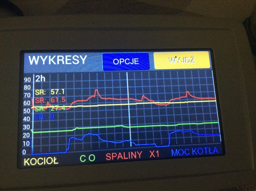

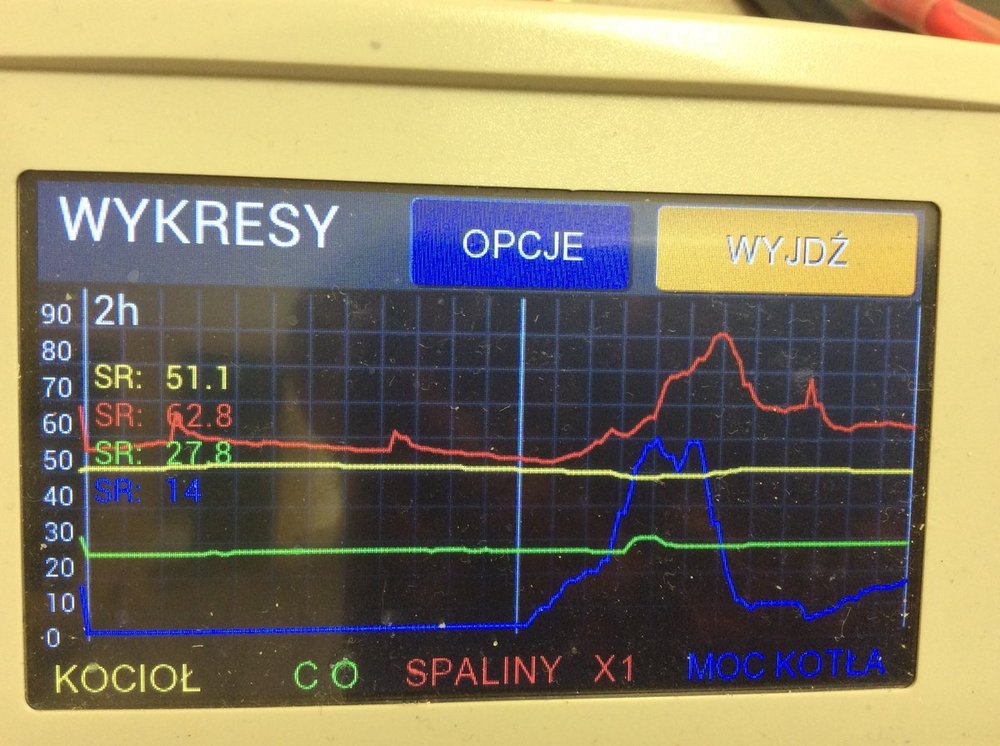

Nic to nie da u mnie pompa kotlowa działa cały czas jak zasobnik cwu szarpnie to taki efekt jak na zdjęciu . -
marekd odpowiedział(a) na energotop temat w Kotły z podajnikiem
Sterownik to nie samochód by była reakcja to 24 godz musza upłynąć , daj wykresy -

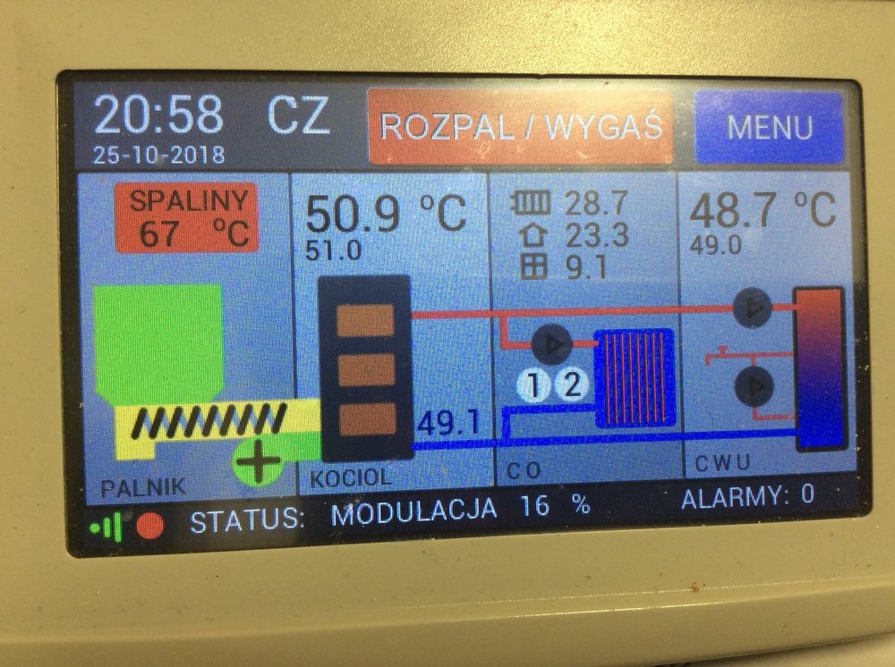

Paliwo 25,2 MJ pow. 17. /30 Dodmuch 2 korekty wszystkie na 3 podajnik 5 sek pot. 16 kg /h. Moc 25 kw mod. 5/100. -
Kolego ustawienia za bardzo nimoje nie odniosą się do twojej inst ale pośle -

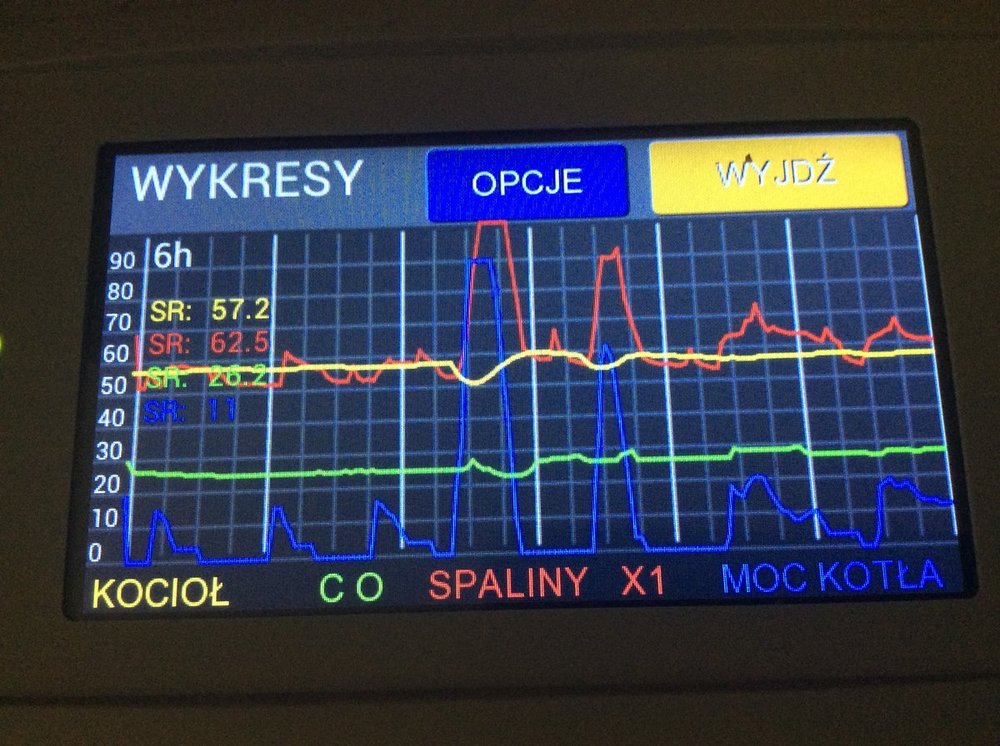

Modyfikacja palnika w temacie powietrza dała efekty .Na 12 godz. Widać jak sobie poradził z zapotrzebowaniem na ciepło. Myśle ze może być tak .spalanie na poziomie 7,8 kg -

Tyle to wiem jak pompa kotlowa wychładza kocioł przecież ona zasysa ciepła wodę z kotła i ja Miele w kotle , w moim przypadku jak ja wyłącze to zimny powrót z kaloryferów o temp.okolo 25 stopni zaleje kocioł zimna woda i jeszcze zasobnik 300 l cwu. Dodatkowo rozwali prace kotła . Na razie tak to jedzie u mnie i jestem zadowolony Na wykresie widać jak tylko mieszacz się ruszy to rozwala cała stabilna prace , to już kidys tam dawno z Tomkiem omawiałem , ale bez efektu jak na razie może w najnowszym sofcie coś poprawi. -
