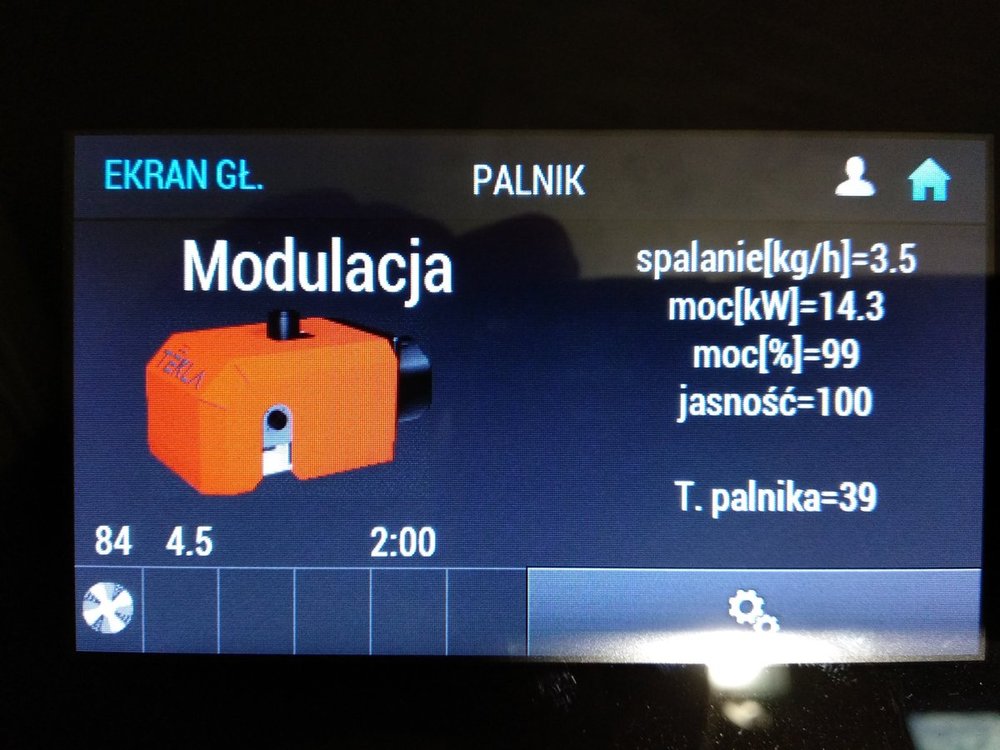

robi007 odpowiedział(a) na Sterydziak temat w Kotły pelletowe
Co oznacza w ustawieniach palnika pozycja T.palnika, a raczej jaka wartość powinna być optymalna: na zdjęciu T.palnika = 39 -

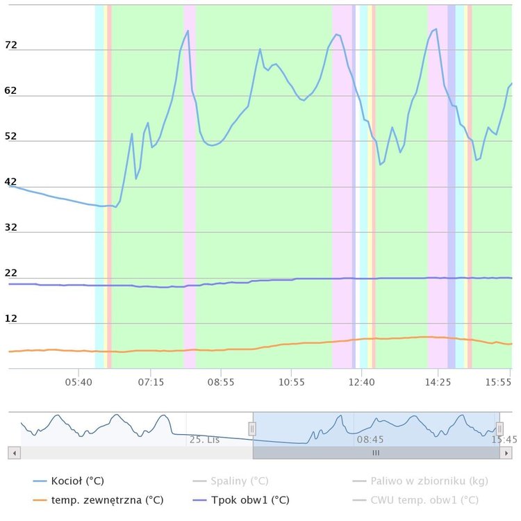

Mój dużo żre, ale u Ciebie to już masakra. Chyba że z 400m2 ogrzewasz, ale wtedy piec byłby za mały. Ja dzisiaj przy trybie ciągłym i stałej pompie mam taki wykres: Niepotrzebnie wczoraj zmniejszyłem czas pauzy do 30min. Jakbym zostawił 45minut to nie byłoby drugiego wygaszenia (pierwsze wygaszenie musiało być bo czyszczenie palnika mam ustawione co 7 godzin). -
