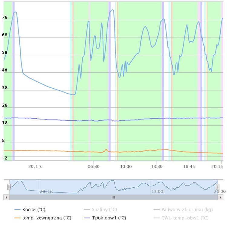

Tylko że u mnie jest RCK Draco pod czopuchem ustawiony na 12Pa. Często się wychyla więc ciąg jest spory. Jak jeszcze ograniczyć ten ciąg. Może nadmuch jeszcze zmniejszyć. Ozi na ile masz ustawioną dmuchawę i jakie masz podawanie ustawione. Ten tryb ciągły kotła i stała pompa jakoś dziwnie u mnie działa. Duze wahania temperatury na kotle mam. Oto wykres: -

Dzięki Czarny. Tak myślałem że do tego służy. Będę kombinował z tymi trzema parametrami. Przechodzę na tryb ciągły kotła i stałą pompę - dobrze by było gdyby nie wygaszał się zbyt często. Dzisiaj po południu próbnie ustawiłem tryb ciągły kotła i stałą pompę. Nagrzało dom do 22C i kocioł przekroczył zadaną 68C ( + z histerezą to 75C) i wygasił się. Po czym po godzinie znowu się załączył. Lepiej jakby przez tą godzinkę sobie spokojnie modulował lub był w tym trybie pauzy. -

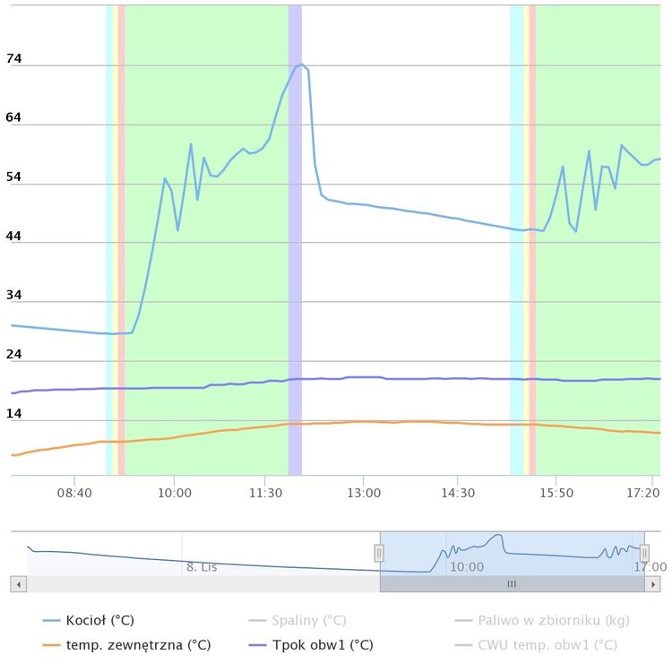

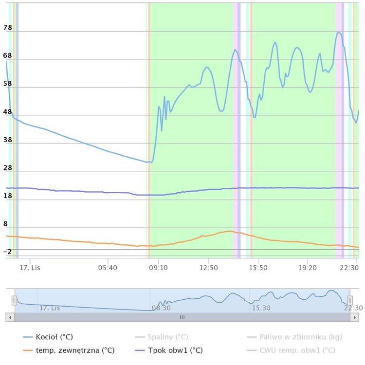

Podpowiedzcie jak zniwelować skoki temperatury kotła. Najlepiej jakby zawór 4D po włączeniu się pompy CO (start pompy CO ustawiłem na 53C) otwierał się powoli np. na do 3 lub 4 w skali 10 stopniowej, a nie od razu leci na 10 i przez to za szybko powrót zalewa kocioł zimną wodą. Oto wykres dzisiejszy: Jak tylko zrobi się chłodniej to przechodzę na tryb stały i stałą pompę, bo już mnie to zaczyna wkurzać. -
