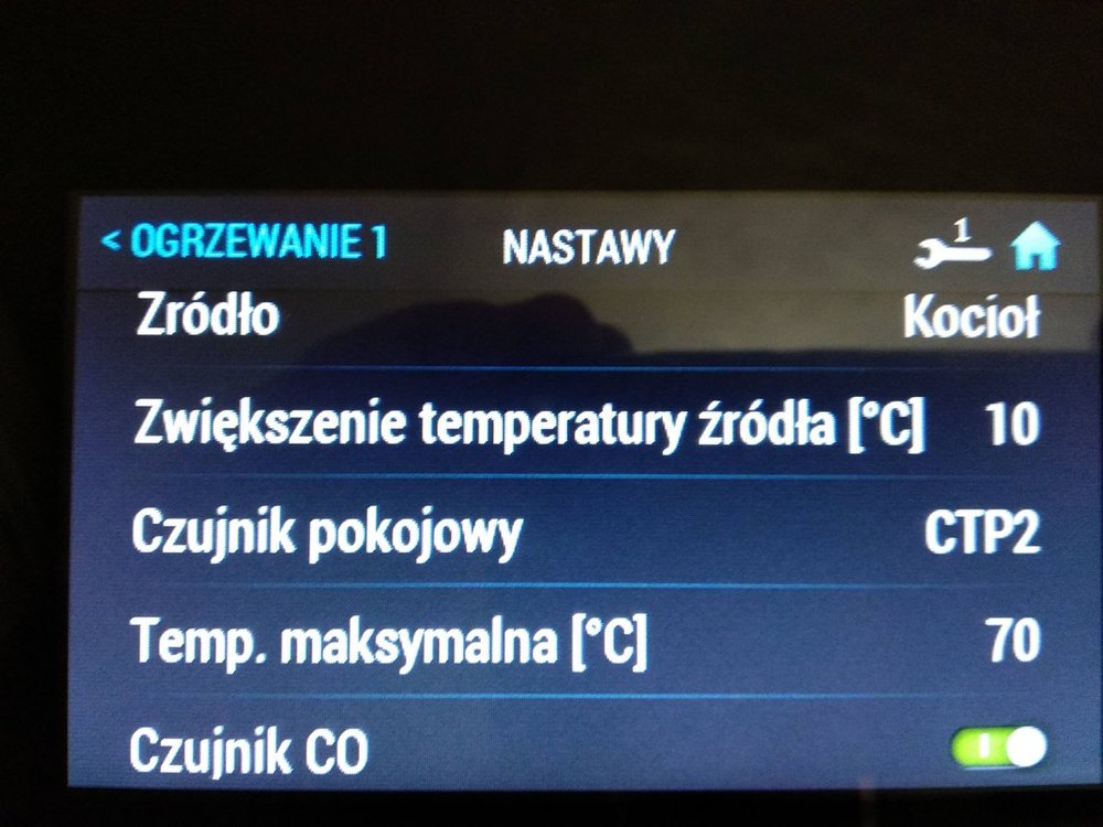

robi007 odpowiedział(a) na Sterydziak temat w Kotły pelletowe
Grzechotnik jak dam zwiększenie temperatury źródła c.o. na 20 stopni, przy zadanej ręcznie CO na 70 stopni (przy trybie automatycznym kotła), to na ile sterownik wyliczy temperaturę zadaną wynikową kotła (bo chyba nie na 90 stopni). -

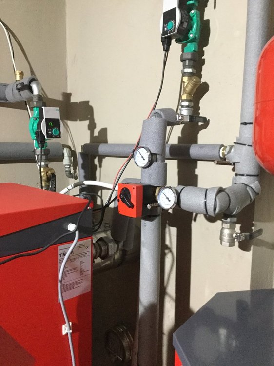

No własnie już Ozi wcześniej pisał żeby przejść z pogodowego na ręczny tryb przy pracy automatycznej. Temperaturę powrotu mierzę odrębnym termometrem, który jest podłączony przy króćcu powrotu, czyli pomiędzy 4D i kotłem (ten okrągły na zdjęciach to oczywiście termometr ale powrotu z CO). Na razie wszystkie Wasze propozycję notuję sobie i na papierze rozpisuje. Jutro wszystko poustawiam i zobaczę jak będzie działać. -

Połączenie zasilania i powrotu oraz zawór 4D mam wykonane na średnicę 5/4 cala. -

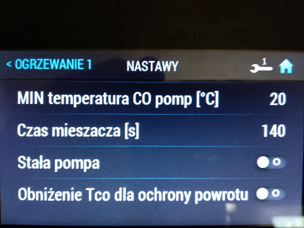

Włączyłem właśnie „Obniżenie Tco dla ochrony powrotu” bo miałem wyłączone. Mieszacz 4D tak jest włączony: Zmienilem nastawy które wskazał Paollo, ale nadal kocioł wylicza temperaturę na 60C. -

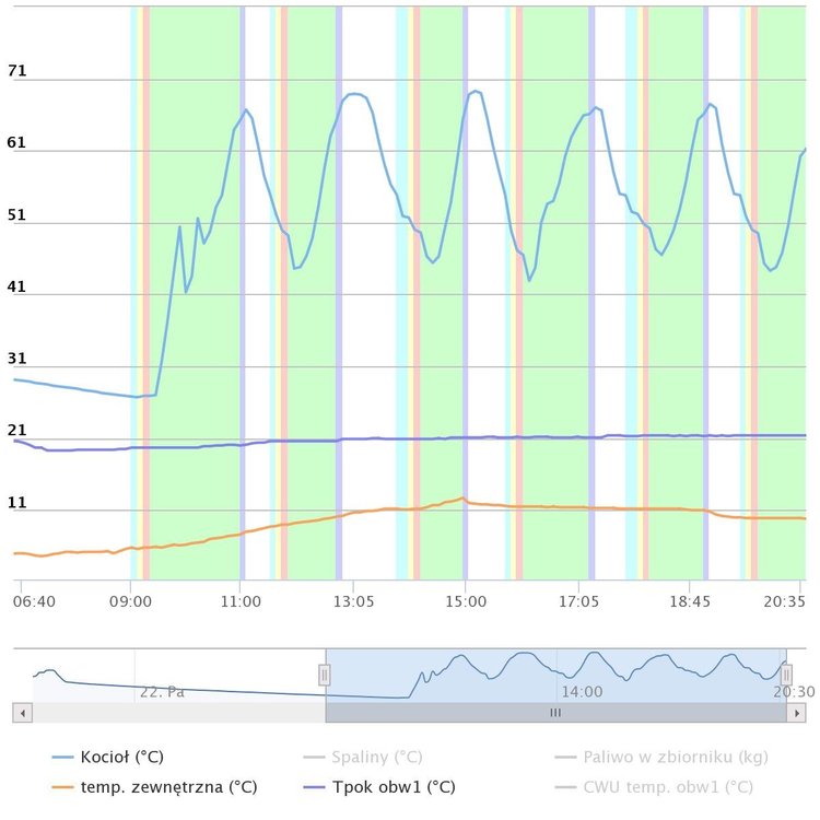

Przełączyłem dzisiaj kocioł na pracę automatyczną (czasowo od 9:00 do 21:00). Sterowanie CO odbywa się w trybie pogodowym z ustawieniami: krzywą grzewcza CO 42-48-58 histereza 0,3 współczynnik korekcji 10 Wszystko by było ok gdyby nie to że kocioł ma cały czas niską temperaturę powrotu (najczęściej 35-45C). W ustawieniu kotła dałem minimalna temperatura startu pompy 55C. Wszystko opiera się o zawór 4D. Jak temu zaradzić żeby powrót był w granicach 50C. Ot zrzut z dzisiejszego videneta: -

Kilka pytań odnośnie Igneo Touch (nie wiem czy w Slimie też to wszystko jest). 1. Co oznacza próg foto? Teraz mam ustawiony na 30. Co daje regulacja tego parametru. 2. W opcjach palnika mam coś takiego jak wentylator wspomagający gdzie też można ustawić krzywą nadmuchu. Czy w takim razie mam dwa wentylatory nadmuchu w palniku? 3. Czy czas mieszacza 4D w ustawieniach kocioł i ustawieniach ogrzewanie powinien być taki sam (obecnie mam odpowiednio 180s i 140s). 4. W ustawieniach ogrzewanie jest taka funkcja jak „Obniżenie Tco dla ochrony powrot”. Czy powinno to być włączone czy wyłączone (teraz mam wyłączone). W instrukcji jest napisane ze moc nominalna kotła wynosi 7,5kW-25kW. Czy jak kocioł pracuje poniżej 7,5kW to dzieje się coś złego. Pytam bo zmieniłem zakres pracy mocy kotła na 35% do 100% i jak teraz kocioł dojdzie do zadanych 65C to moc zmniejsza się do np. 40% i wyświetla mi ze piec pracuje na 6kW. Czujnik pokojowy (bezprzewodowy) - chyba mam z nim problem, a właściwie z jego "bezwładnością". Obok czujnika położyłem dwa termometry elektroniczne, żeby upewnić się na 100%, jak jest temperatura. Obydwa termometry elektroniczne pokazują 21,5C, natomiast wskazania na kotle z czujnika pokojowego pokazują 20,5C. Oczywiście można to znowu skalibrować o ten 1C, ale ja tak codziennie kalibruje i non stop to wskazanie na czujniku pokojowym rozjeżdża się ze wskazaniami z termometrów elektronicznych (wahania od 0,5C do 1C). -

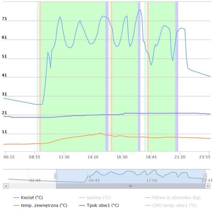

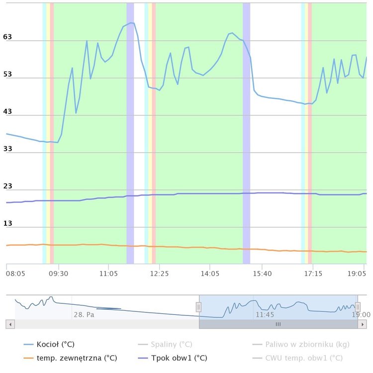

Zgodnie z tym co radziłeś, podniosłem histerezę wyłączania do 65C dlatego teraz nie wygasza się przy 60C tylko przy 65C. Ustawienia palnika (podawanie itp.) nic od wczoraj nie zmieniałem, czyli jest tak jak było. Może mieszacz 4D za mało otwiera się i mimo tych 47C to zbyt wiele wody wraca do kotła a nie w ogrzewanie. Tak to rozumuje. Dorzucam jeszcze wykres z dnia dzisiejszego: -

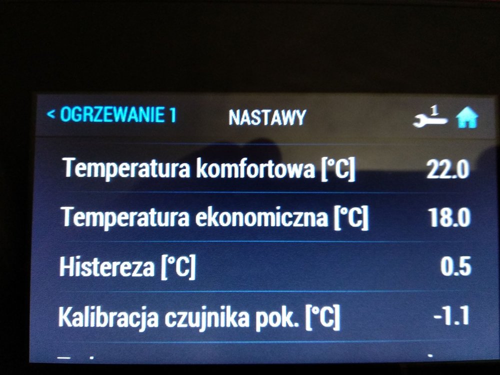

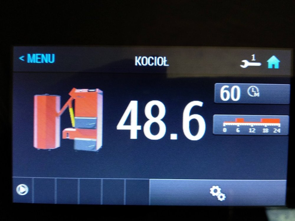

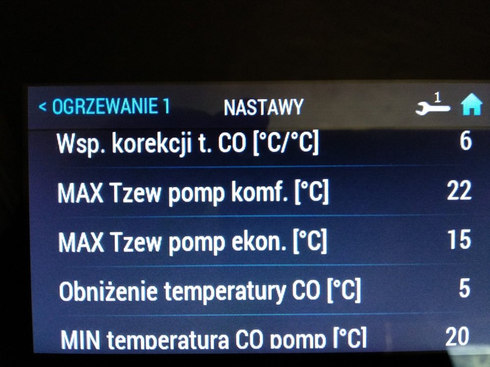

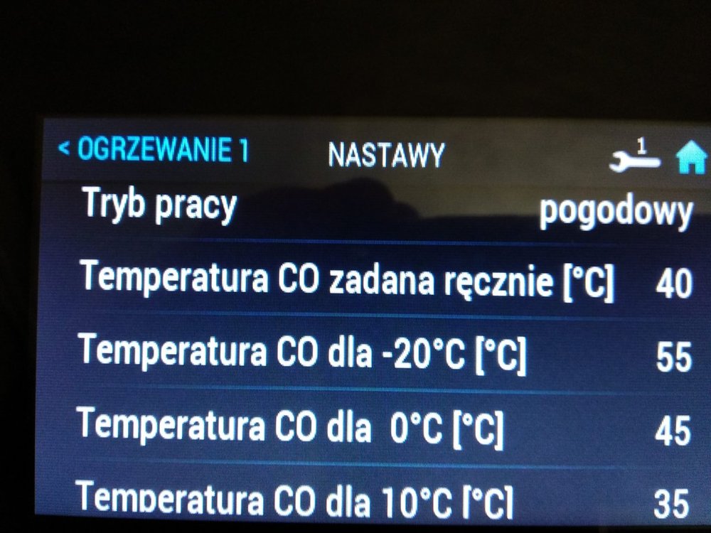

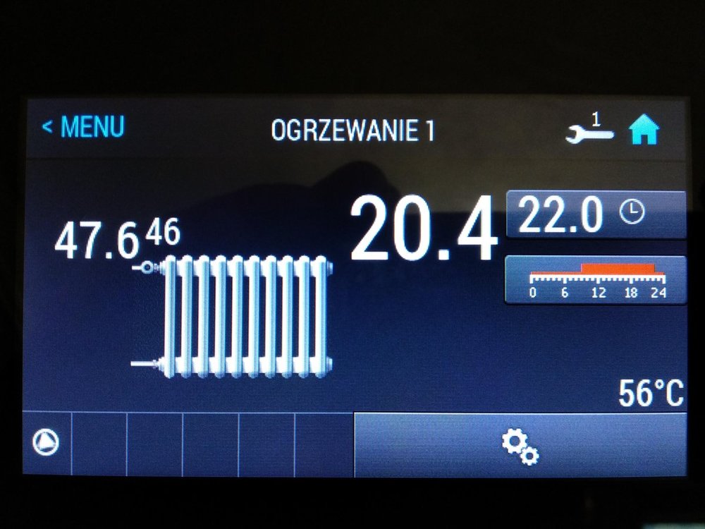

Mam pytanie odnośnie dojścia temperatury do zadanej w menu ogrzewanie. Otóż mam tam ustawione na 22C. Według mnie kocioł po włączeniu powinien tak długo modulować, aż temperatura ustawiona w menu ogrzewanie dojdzie do tych 22C (w pokoju mam czujnik bezprzewodowy, który mierzy i pilnuje tej temperatury). Tymczasem u mnie kocioł dochodzi do zadanej temperatury na kotle 60C i wyłącza się, a temperatura w pokoju jest dopiero 21. Wyglada to tak jakby na ogrzewanie puszczał zbyt małą temperaturę, przez co kocioł osiąga 60 (z histereza 65C) wygasza się i od nowa. Dlatego tak długo zajmuje dogrzanie pomieszczeń do 22C. Czasami są to ze trzy włączenia kotła zanim osiągnięte zostaje 22C. A może powinienem zwiększyć obroty pompy CO (obecnie chodzi na najniższym biegu), żeby szybciej woda krążyła w obiegu? Ustawienia w menu ogrzewanie: -

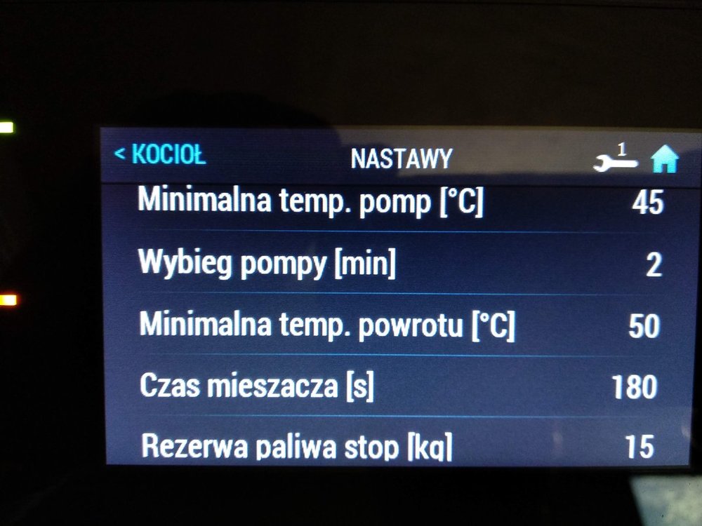

Ale czy wtedy za szybko temperatura nie spadnie na kotle, przez co kocioł się załączy ponownie. Miałem to ustawione na 20 minut i sam zmieniłem na 2 minuty. Wydawało mi się że ten wybieg pompy to chyba przydaje się tylko kiedy kocioł definitywnie wyłączy mi się o godz. 21:00, bo wtedy dobrze jak odda zgromadzone ciepło, a nie samoczynnie będzie wychładzał się do rana (ponowne załączenie dopiero o 8:00). W nocy kocioł nie pracuje. -
