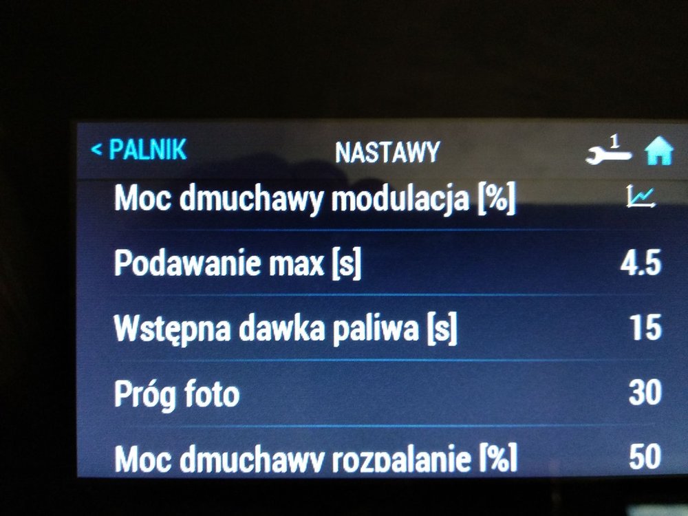

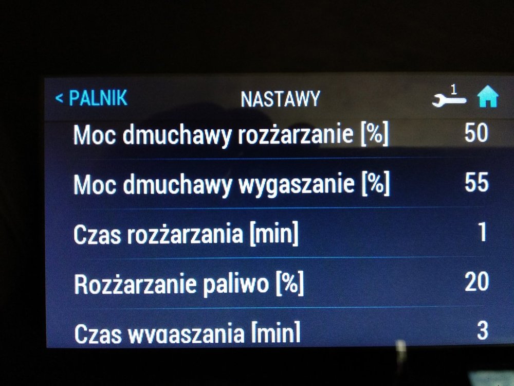

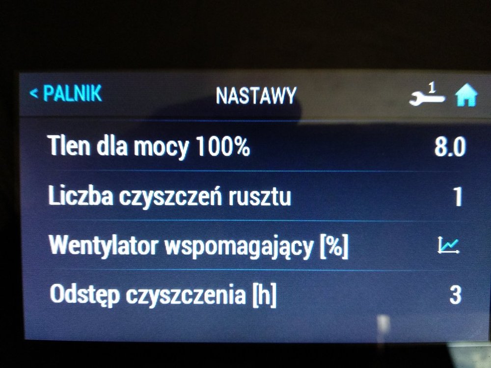

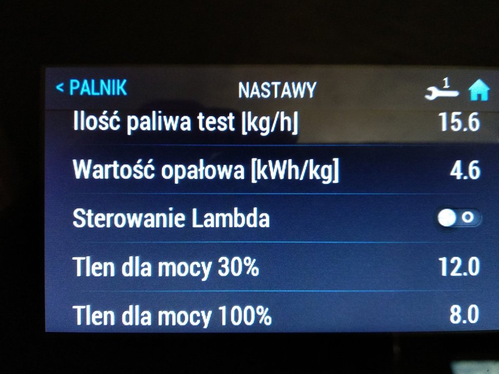

Wpisałem to co jest podane na worku producenta pelletu (Lava) czyli 4.6kW natomaist wydajność wpisałem taką jaka wyszła mi po zważeniu pelletu. Ogólnie w menu palnik mam takie ustawienia: Czyli pewnie coś z ważeniem pelletu schrzaniłem, mimo to że dwa razy ważyłem i wychodziło mi 15,6kg/h. -

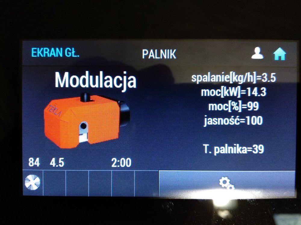

I jeszcze jedno - co oznaczają liczby na dole: 84; 4.5 i 2:00. -

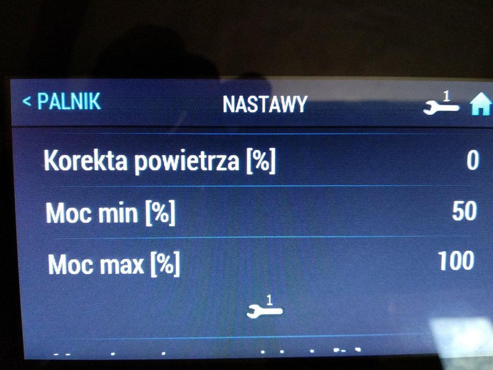

Mam pytanie odnośnie modulacji kotła. Mam obecnie ustawiony kocioł na pracę manualną-czasową (kocioł pracuje od godz. 9:00 do 21:00). Temperatura zadana na kocioł to 60C. Po nocnym wychłodzeniu kotła wydaje mi się że przy załączeniu o godz. 9:00 powinien on zacząć pracować z mocą maksymalną czyli coś około 24kW (żeby szybciej nagrzać wodę w kotle). Tymczasem w sterowniku w menu palnik wyświetla się to: -
