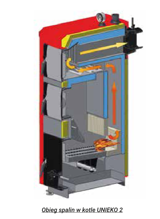

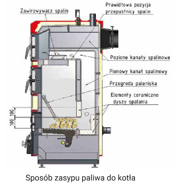

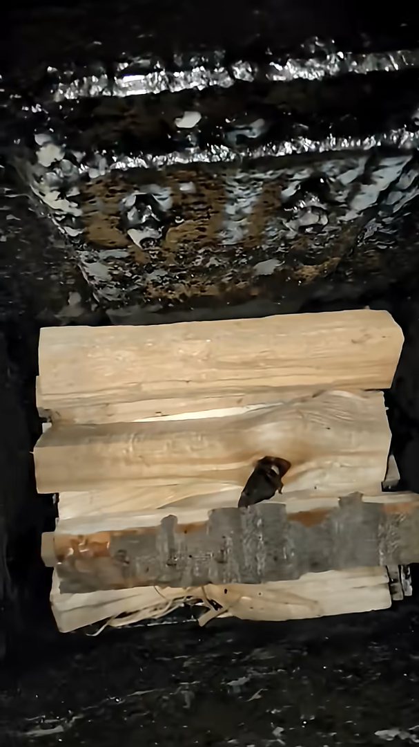

Znajomy ma jeden z kotłów Krzaczka.
@Szwagier-z-lasu Czy na tym zdjęciu to jest ta blacha zasłaniająca ruszt, którą została przysłana wraz z kotłem od producenta?
@Szwagier-z-lasu Na przekroju wersji na drewno nie ma rusztu ruchomego, który chyba jest na zdjęciach Twojego kotła oraz na przekroju wersji na węgiel.
@Szwagier-z-lasu Czy Twój kocioł to wersją Krzaczka SKG z certyfikatem na węgiel czy na drewno? I czy na pewno właściwą przysłali ze sklepu? Bo w instrukcjach są podane różne przekroje tych dwóch wersji kotła, a ponadto kocioł na drewno też ma też dwie wersje, które chyba też mają różne przekroje.

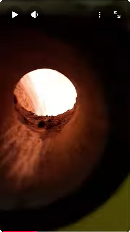

@MatiMati @AO49 A propo palnika na pellet Abarth i węgla - dziś wyskoczył mi film, iż użytkownik palnika Abarth (który na kanale youtube ma sporo filmów o tym palniku) w związku z wysokimi cenami pelletu częściowo wrócił do węgla i wykorzystał swój kocioł zasypowy do przerobienia go na hybrydę węgiel – pellet w filmie "Piec hybrydowy pellet i węgiel": Tu inny użytkownik pokazuje jaki zrobił sobie podgląd na to jak się pali w palniku Abarth: widok z boku: to zdjęcia z kanału youtube "KB" z filmu "Palnik na pellet Abarth": Tu zaś użytkownik palnika pelletowego Jan Nowak pisze, iż zdecydował się na całkowity powrót do palenia węglem w kotle zasypowym i na sprzedaż palnika pelletowego Abarth: https://www.facebook.com/groups/582861549521565/posts/1572406970567013/ Tymczasem o cenach węgla artykuł wczoraj z forsalu tytuł: „Ceny węgla w lutym 2026. Tona poniżej 1000 zł jest możliwa. Oto aktualne kwoty”: „Dzięki kodom rabatowym "Aktywny Klient", osoby, które dokonały zakupu w poprzednim sezonie, mogą nabyć orzech lub groszek luzem w cenie około 900 złotych za tonę.” link do artykułu: https://forsal.pl/gospodarka/aktualnosci/artykuly/10644744,ceny-wegla-w-lutym-2026-tona-ponizej-1000-zl-jest-mozliwa-oto-aktualne-kwoty.html#jak-kupic-tone-wegla-za-900-zl-kod-rabatowy-dla-stalych-klientow
