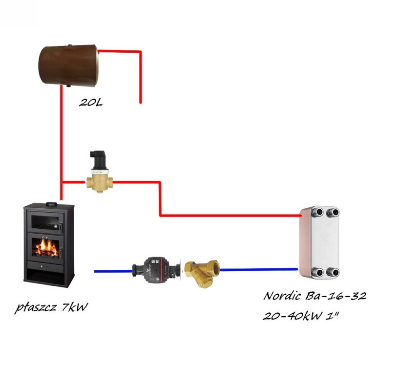

Układ mieszany z piecem na drewno
Witam, w nawiązaniu do Mojego tematu > https://forum.info-ogrzewanie.pl/topic/54243-zaw%C3%B3r-sch%C5%82adzaj%C4%85cy-atv-pomoc-w-monta%C5%BCu/
Zdecydowałem, że przerobię Moją instalację na układ mieszany, póki co chodzi mi o układ otwarty, czy takie podłączenie jak na tym uproszczonym schemacie powinno zagrać? czy wystarczy jeden filtr siatkowy przed pompą, czy na zasilaniu wymiennika warto też go dodać, oraz czy sprawdzi się tu montaż separatora powietrza w tym układzie? Co sądzicie też o dobrze samego wymiennika. W układzie zamkniętym będzie zasilany z niego bufor, trzy grzejniki i wężownica bojlera.
Liczę na wasze sugestie 🙂
