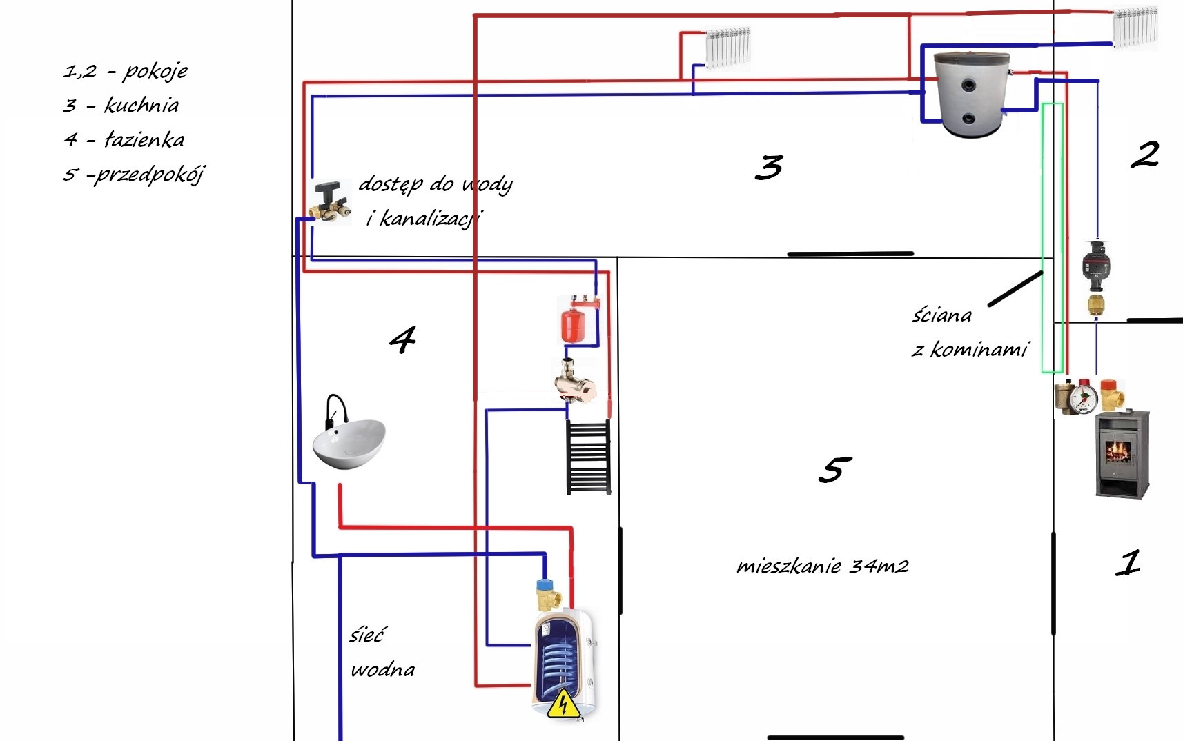

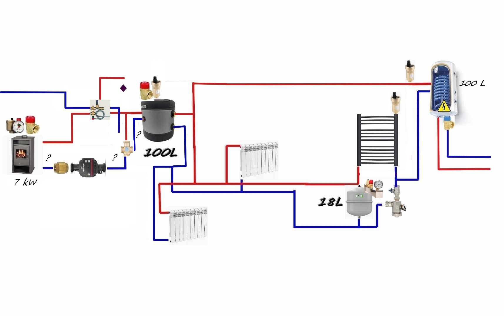

  2. Witam, posiadam małą instalację CO w mieszkaniu z piecem na drewno w układzie zamkniętym, z buforem i chciałbym dołożyć zabezpieczenie w postaci zaworu schładzającego dwufunkcyjnego SYR 5067, z czujnikiem na długości 5m ze względu na podłączenie zimnej wody i kanalizacji w innym pomieszczeniu(kuchnia). Obecnie mam zawory bezpieczeństwa i UPS dla pompy. Oto Moje pytania: 1. Gdzie powinien być podłączony dopływ zimnej wody do schłodzenia kotła, bezpośrednio przed kotłem? 2. Czy dobrym pomysłem przy takiej instalacji jest montaż zaworu ATV 55°C? Obecnie zanim instalacja nagrzeje się, pompa rusza kilka razy, co wydaje mi się nie jest dobre dla kotła. 3. Czy naczynie przeponowe jest w dobrym miejscu tej instalacji? Tu słyszałem kilka opinii, aczkolwiek myślałem o podłączeniu go do powrotu pomiędzy bufor, a kocioł. 4. Separator zanieczyszczeń jest pod drabinką, ze względu na łatwy dostęp do niego w łazience, ale czy nie powinien być na powrocie z bufora? Dorzucam dwa schematy, bardziej graficzne jak to mniej więcej wygląda. Pozdrawiam.
