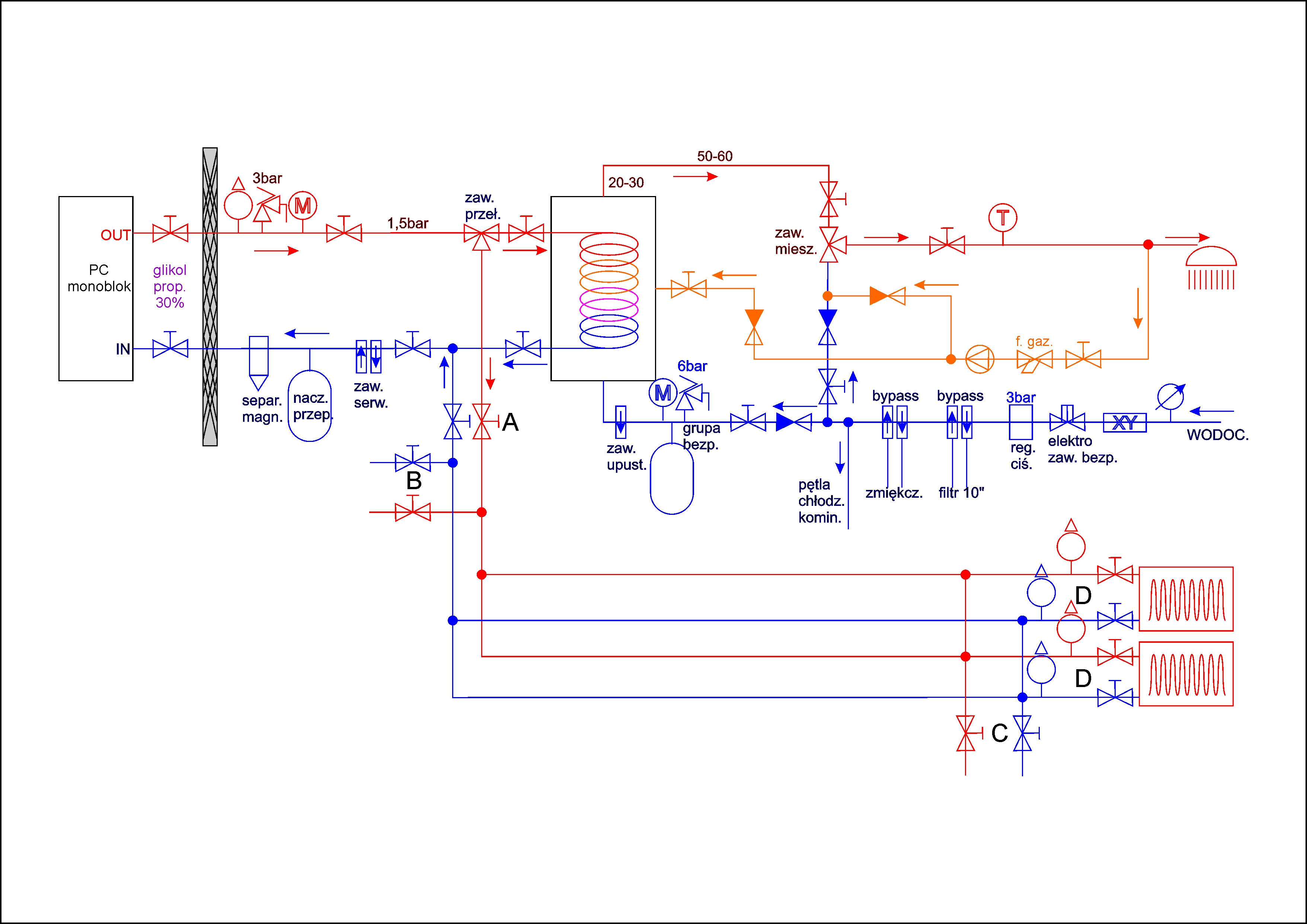

Zabieram się do montażu instalacji w swoim domu. Dom od dew., hydraulika bez proj, ogrzewanie 100% podłogą, PC monoblok, CWU 200l kwas, 2 piętra, woda użytkowa na rozdzielaczach, jeśli to ma znaczenie. Sterowanie pompą cyrk. zamierzam zrobić na prostym timerze i czujniku temp na niej. Zaw. 3D przełączający sterowany z PC, a mieszający w cyrk. manualny (antyoparzeniowy).
Wiem z moich poprzednich wątków, że są tu naprawdę dobrzy fachowcy, więc byłbym bardzo wdzięczny, za rzut oka, czy nie zrobiłem w tym proj jakiś głupot. Zrobiłem go sam, bo nie znalazłem w necie gotowca dokładnie pod moje potrzeby, ale zakładam, że to dość popularna konfiguracja, więc może po korektach przyda się innym. Z góry dziękuję 😉
Dodam tylko, że w przyszłości za zaworami B i C będzie dalsza część instalacji z buforem i drugim źródłem (wysokotemp.), ale na tę chwil będą one zamknięte/zaślepione. Zawory A też będą zamykane dopiero przy buforze.schematinstalacji.thumb.jpg.4fb9d44df29a4e4a8b52943e008dda1d.jpg
Czy na OP będą jakieś siłowniki?
Czy istnieje możliwość ze wszystkie sie zamkną bo nie bedzie potrzeby grzac?
Czy cyrkulacja to konieczność?
nie jestem pewien czym jest OP, ale skoro siłowniki, to pewnie Obieg Podłogówki?
nie, żadnych siłowników. Tylko PC będzie sterować bezp. temp.
Potem, jak dojdzie bufor, to w okresie srogich mrozów zakładam pozostawienie PC tylko do CWU, a podłoga będzie latać na drugim obiegu z podmieszaniem z bufora ładowanego wysokotemp. (piec?)
Cyrk. jest wygodą, a mieszanie bezpieczeństwem. Musi być.

Jesteś pewny ze w tym układzie coś to da? O ile sam układ jest ok, to fizyczne jego wykonanie przy rozdzielaczach nie jest takie proste.
Zakładam, że tak, bo 3. linia (cyrk) dochodzi do każdego przyłącza, a nie tylko do rozdzielaczy. Jeśli o to pytasz?

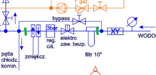

nie wiem, dlaczego nikt nie chce się tu wypowiedzieć w ocenie mojego schematu, ale dodałem bypass na zaworze mieszającym cyrkulacji, do wygrzewów legionelli i dodałem jeden duży bypass serwisowy na całą sekcję wstępną wejścia wody. Są tu jakieś przeciwwskazania?schemat 2.jpg
Ten bypas przy cyrkulacji to chyba po to aby wydać więcej kasy. Jest jak pryszcz na doopie.
Natomiast bypas przy zasilaniu zw jest ok, tylko nie pełny. Brakuje jeszcze dwóch zaworów.

odcinające , tu gdzie zieloneScreenshot 2026-10-16 at 07-32-57 instalacja (monoblok glikol podłoga cyrkulacja) do oceny - Instalacje CO i CWU - Forum o ogrzewaniu.png
Aa, chodzi Ci o bypass na zmiekczaczu, filtru itp?
Finalnie zrobilem wersje z bypassem tylko na zmiekczaczu
bypass który jest na rysunku jest ok i taki powinien być. Umożliwi Ci wymianę filtrów, naprawę elektrozaworu i innych czynności serwisowych bez odcinania wody w budynku, ale muszą być zawory w zaznaczonych miejscach. Na samym zmiękczaczu bypass jest po to aby był, oprócz wiekszej kasy nic nie daje.
