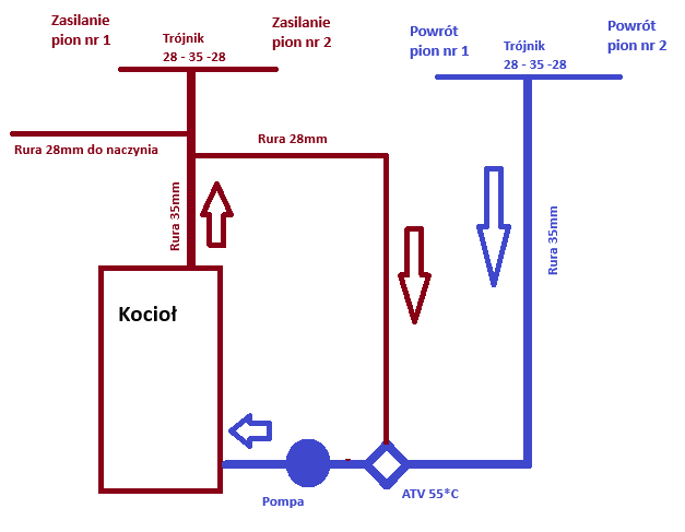

Cześć! Czytam, szukam od kilku dni i jestem wygłupiony trochę, dlatego chcę to zebrać do kupy i się "upewnić". Wymieniam starego zasypowego kopciucha, na groszek z podajnikiem.
Kocioł: Defro Eko Mini 24kW
Istniejąca instalacja: 3 piętra, 100% grzejniki z głowicami termostatycznymi, 2 piony na stali węglowej 28, bez CWU.
Po analizie forum, schematów producenta, rozmowach ze znajomymi, planuję zrobić to jak na schemacie. Wydaje mi się, że przy tak prostej instalacji nie potrzebuję ani zaworu 4D ani sprzęgła, wystarczy ATV na ochronę powrotu.
Czy średnice rur będą okej? Kocioł na przyłącza 6/4 cala, jedni mówią żeby dać 35mm, inni że 28mm na całości wystarczy.
Wyprowadźcie mnie z błędu zanim będzie za późno 🙂
