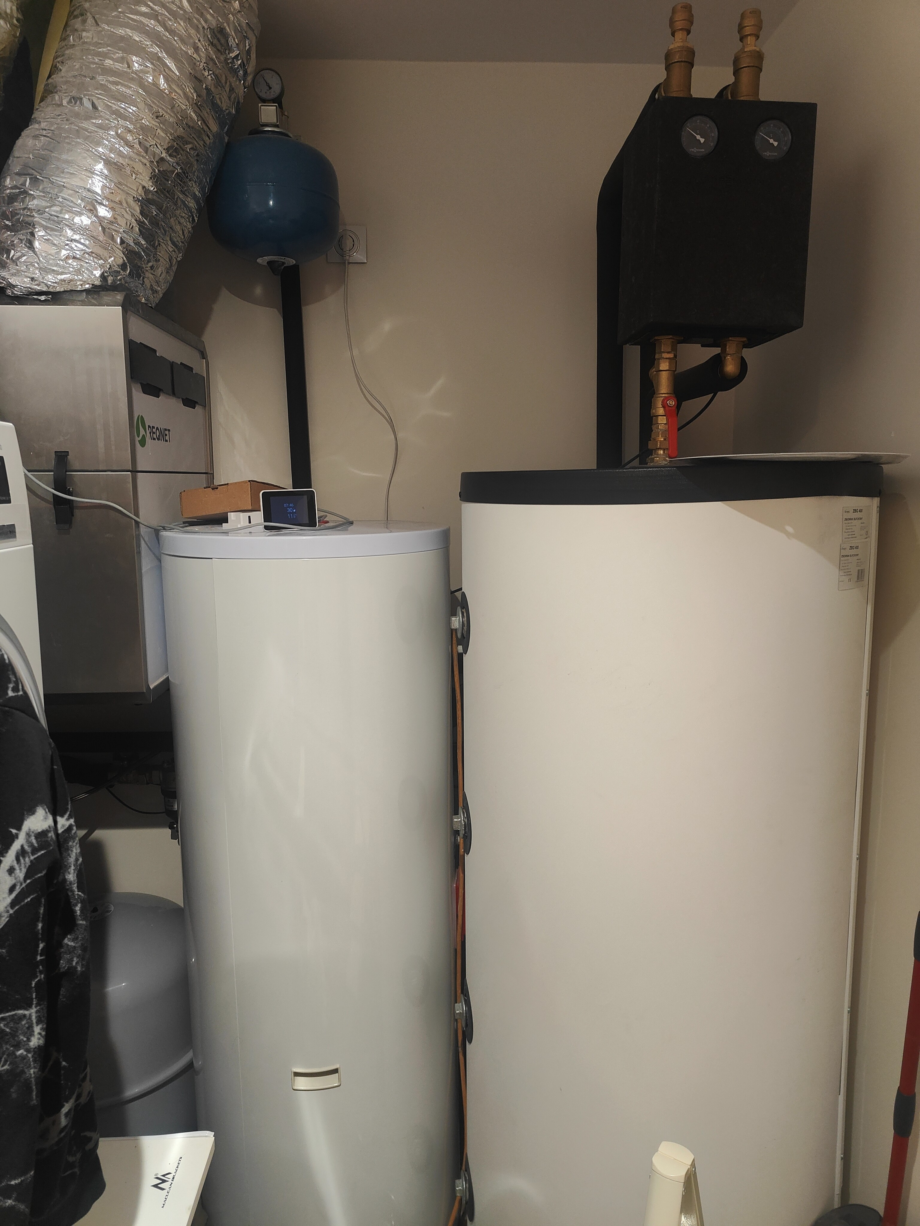

Cześć, proszę o opinie czy prawidłowe jest połączenie grupy pompowej Viessmann vitocal 250a do króćca odpowietrzającego ( na danej 6 górze) bufora gorgiel 400l?
Jeśli są zachowane średnice to jest to najlepsza opcja.
Na mieszanie w buforze najbardziej wpływają różnice w przepływach pomiędzy obiegiem pompy a obiegiem odbiorczym.
