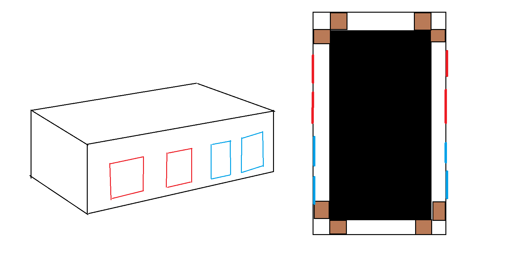

Siema,
Mam do poprawki komin spalinowo wentylacyjny i potrzebuje waszej rady. Lata temu jak robili u nas nowy dach to podwyższyli kominy i później je obili blachą. Niestety nie było mnie wtedy by przypilnować, a ostatnio zauważyłem że komin wentylacyjno spalinowy jest raczej źle zrobiony. Mianowicie mniej więcej wygląda tak jak na obrazku. Otwory wentylacyjne (niebieskie) są na górze z sobą połączone, tak samo jak spalinowe (to chyba jeszcze nie jest błąd). Jednak oba szyby są połączone spalinowy i wentylacyjny pod blachą. Żaden z tych szybów nie ma osobnej ścieżki poza obudowę i jest w niej tak jakby zamknięty przez co czasami mam wrażenie jakby spaliny z pieca gazowego (junkers) się cofały przez wentylacje.
Chciałbym to przerobić tylko nie wiem do końca jak do tego podejść. Czy wentylacyjne wypuścić górą i na to dać jakiś wywietrznik coś jak ten obrotowy, https://darco.pl/wp-content/uploads/2020/01/Turbowent-zdjęcie-główne-300x300.png
Czy lepiej spalinowe wypuścić górą spalinowy, a te zostawić tak jak są? Takie było moje pierwsze przemyślenia ale nie wiem czy dobrze myślę więc się was pytam 🙂
