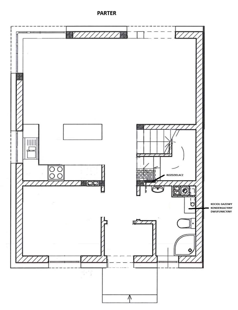

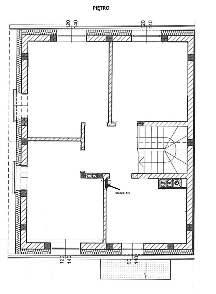

Witam wszystkich,
Chciałem zasięgnąć porady osób bardziej doświadczonych i obeznanych w temacie:
Dom 100m2, dwie kondygnacje, pełna podłogówki + dwa recznikowce, dwa rozdzielacze, piec gazowy (ze względu na miejsce montażu raczej dwufunkcyjny z wbudowanym zasobnikiem - wstępnie SD IsoTwin Condens T26).
I teraz:
1. Chcialbym to najsensowniej wysterować tak aby pracowało to płynnie. Myślałem najpierw aby zamontować jeden sterownik SRC720 z pogodowka i z tego sterować całym domem.
1A. Czy i jak dołożyć pompę/pompy aby nie męczyć tej w piecu
2. Ewentualna wariacja to zespół pompowy, sterownik jak wyżej plus moduł red-5 i dodatkowy sterownik na piętro - wtedy mam dwa obiegi niezależne.
3. Jak rozmawiałem z hydraulikiem to on znowu proponuje na rozdzielaczach pompy + termostat + sterowniki w każdym pokoju.
Prośba o pomoc
Z projektu wynika niestety niewiele bo mam tylko ogólny zarys gdzie rozdzielacz i gdzie pętle i ile.
Z hydraulikiem będzie rozmowa bo jak się doszkoliłem na necie na tyle ile się dało to co on proponuje to nienajlepszy pomysł
Dodam że to dom kupowany od dewelopera ale z możliwością dostosowania na etapie wykończenia do stanu deweloperskiego.
Z "projektu" podłogówki wynika że wszędzie co 10 i będzie Pan zadowolony;)Takie minidomki to się robi bezpośrednio z kotła+sterowanie pogodowe wg krzywej grzewczej.Warto zrobić projekt OP z prawdziwego zdarzenia żeby m.in.dowiedzieć się czy pompa danego kotła pociągnie tą instalację.

Wiem wiem ale nie wiele mi ta wiedza pomoże 🫣
I niby wstępnie takie coś rozważałem ale jak już mam dwa rozdzielacze to pomyślałem że chociaż może wykorzystam tę możliwość i będę grzał osobno dołem a osobno góra.
Nie znacie kogoś kto jest w stanie taki projekt ogarnąć możliwie szybko i za rozsądna kasę a i żeby nie przesadzić z rozbudową takiej instalacji niepotrzebnie.
Tak wygląda plan domuIMG_1284.thumb.jpg.499b81f0a42bcb3838cea4a570749c08.jpgIMG_1285.thumb.jpg.49f42d5d4dbf8056680e89653ef8b533.jpg
