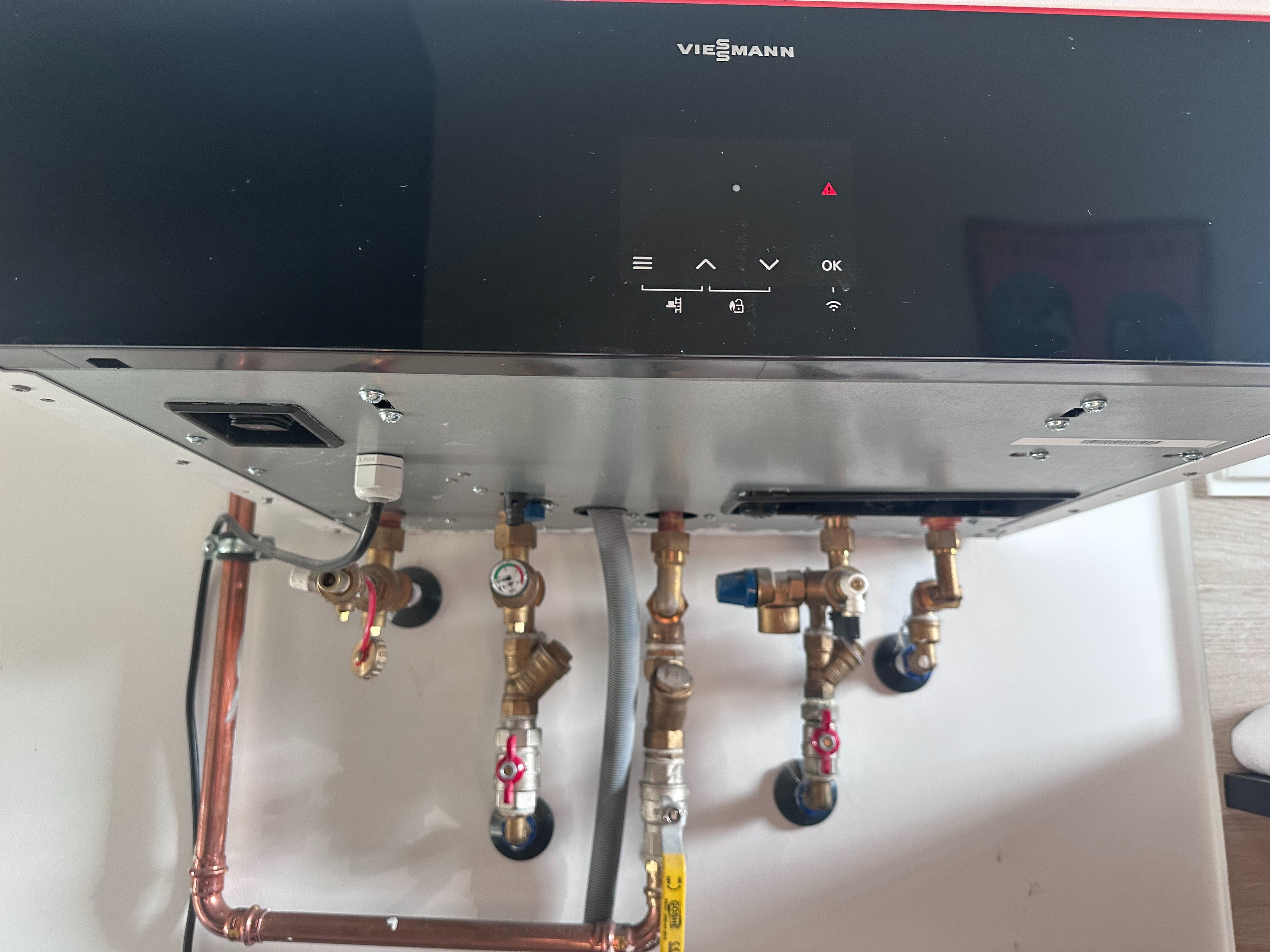

witam,
Musiałem wyjechać na weekend i jak to mamy uczyły w dawnych czasach zakrecilem wode w glownym zaworze. Po dwoch dniach dostalem powiadomienie z pieca o bledzie F.74 - Zbyt niskie ciśnienie w instalacji (pokazuje 0.4 bara). Gdy odkrecilem wode i zresetowalem piec ciśnienie skoczylo do 0.6 bara, ale po niedlugim czasie znowu spadlo do 0.4 i blad ponownie sie pojawił. Czy to temat który mogę jakoś sam ogarnąć? Czy faktycznie mam wołać firme instalacyjną?
dzieki za odpowiedzi i pozdrawiam
W dniu 17.09.2025 o 10:48, Uzytkownik2 napisał(a):
Musisz uzupełnić ciśnienie w instalacji CO do powiedzmy 1,3bar na zimnej instalacji(przy niepracującym kotle)
jak to zrobic ? jestem w stanie zrobic to samemu?
O ile dobrze widzę na zdjęciu to na pierwszej rurze od lewej jest zawór z końcówką na węża.Trzeba złożyć na niego węża ogrodowego i podłączać drugi jego koniec do sieci wodociągowej i delikatnie odkręcić pokrętło na tym zaworze obserwując przy tym manometr. Chyba od dołu jest taki trzpień który prawdopodobnie można odkręcić tą zwisającą na czerwonym pasku nakretką
Edytowane przez Uzytkownik2
dzieki, coś popróbuję
