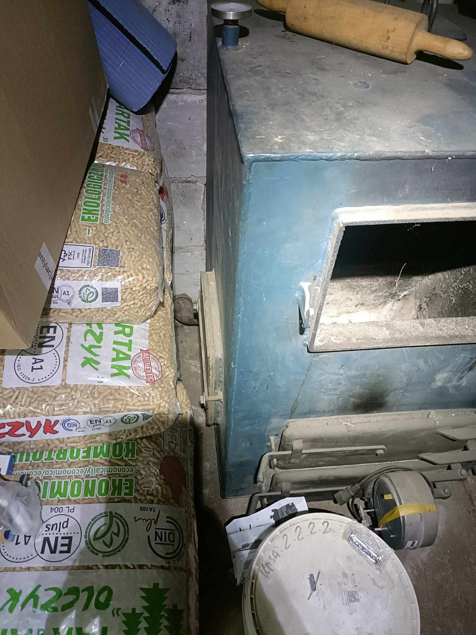

Witam! Zwracam się do was o poradę. Mam stary kocioł który przepalił u mnie może z 2 tony węgla. Stał jako awaryjny który był tworzony do spalania zrębki. Z boku ma miejsce na połączenie do paleniska w którym spalana byłaby zrębka. Kocioł chcę wstawić do garażu, przy garażu mam przybudówkę którą będę remontował dla mamy, do ogrzania będzie 44m nieocieplonego mieszkania no i jeszcze pewnie w garażu dam nagrzewnice albo grzejniki bo strasznie pordzewiały narzędzia. image.thumb.jpeg.61303223c04ef7a51d1605f2ad080d29.jpeg

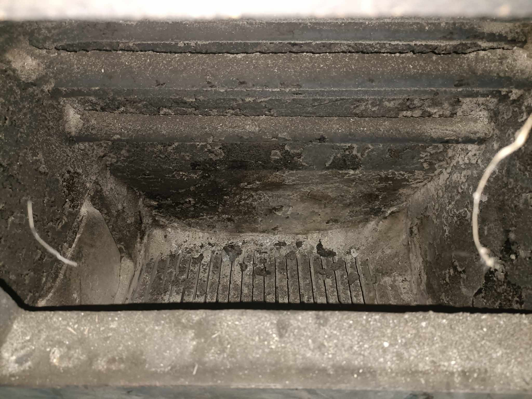

Kocioł górnego spalania wykonany przez lokalnego spawacza według projektu mojego ojca. Posiada w komorze zasypowej przed przejsciem na wymiennik pionowy 10 rur wodnych o dlugości 60cm, potem spaliny wchodzą górą na 1 wymiennik pionowy i potem dołem przechodzą do 2 komory wymiennika i potem do komina. Jak oceniacie przepływ spalin przez ten wymiennik? Jak kocioł pracował to nie wpadłem na pomysł z pomiarem temperatury spalin więc za bardzo nie wiem jak z jego wydajnością. Do grzania tego mieszkanka jest to za duża bestia, planuje zmniejszyć palenisko i wyłożyć je szamotami. Póki będzie dało się kupić węgiel to będzie palone węglem i drewnem na rozpałke. Spalanie samego drewna w tym kotle chyba mija się z celem. Jak węgla braknie to myślałem wstawić palnik peletowy w ten boczny otwór. Obecnie w tym mieszkaniu jest kocioł który ma z 35 lat. Układ otwarty pracuje na grawitacji. Nie wiem ile tamten kocioł wytrzyma smrodzenia więc planuje taką modernizacje. Ten układ napewno bym zamknął i wyspawał sprzęgło. Proszę o poradę czy idę w dobrym kierunku czy jednak to jest utopia. Pozdrawiam!

Minęło trochę czasu, koncepcja się zmieniła. Kocioł wstawiłem już do garażu, sprzęgło wyspawane, grzejniki w niedługim czasie zrobię na rozdzielaczu i pexie 16. Chciałem zmniejszyć palenisko i palić węglem lecz finalnie chyba będę kupował palnik peletowy. Palnik chce kupić revo od pelasa gdyż mam taki w swoim kotle i mi się dobrze sprawuje. Tylko pytanie jak będzie się sprawowało palenie peletem w takim wielkim kotle? Pojemność wodna i wielkość wymiennika nie będzie przeszkadzała? Pewnie też przydał by się wkład kominowy bo przy pracy bez buforu mogą powychodzić zacieki. Czy zamiast wydawania 7-8k na palnik do tak naprawde śmieciucha, puścić rurę preizolowana na tym odcinku "B" do "M"? Nie wiem w jakim czasie straty tego ciepłociągu i zakup rury preizolowanej zrównoważą koszt zakupu palnika do tego kotła
Jeśli dałbym zawór mieszający w domu, a pompe dał w garażu to zda to egzamin? Czy za duża odległość od zaworu mieszającego?
Pomysłów mam dużo tylko nie wiem jak to ugryść z punktu ekonomicznego, co by było bardziej korzystne
